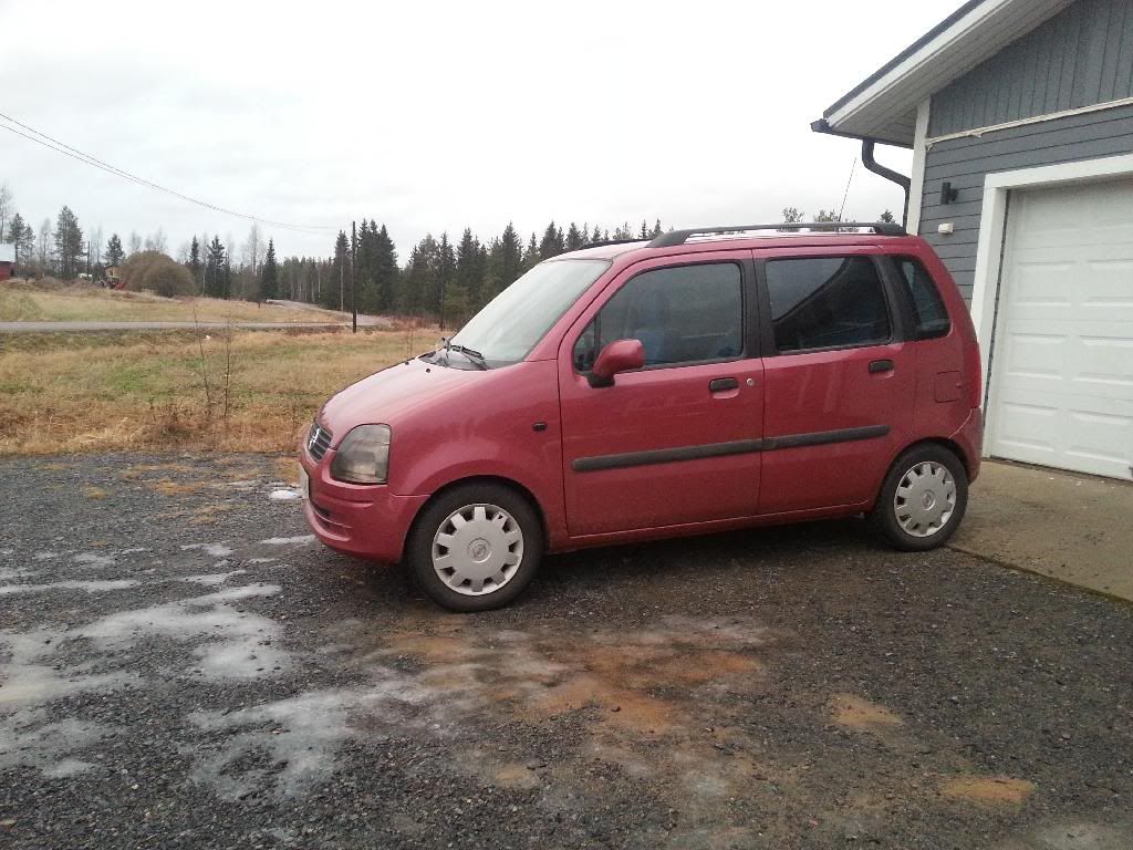

Paketit saapui astraxilta ja Kärkkäiseltä kävin tänään jousipuristimet ostamassa.
Taka pyöränkaarille pitää antaa mankelia ennen madallusta ja edessä muovisia sisä suojia lämmitellä ja muokata vielä.
Alkuperäinen rengas koko 165/60r14 niin nyt 175/65r14 piikit niin meinaa olla pyöränkaaret aika täynnä.
Vikoja on tullut kans ajan myötä.

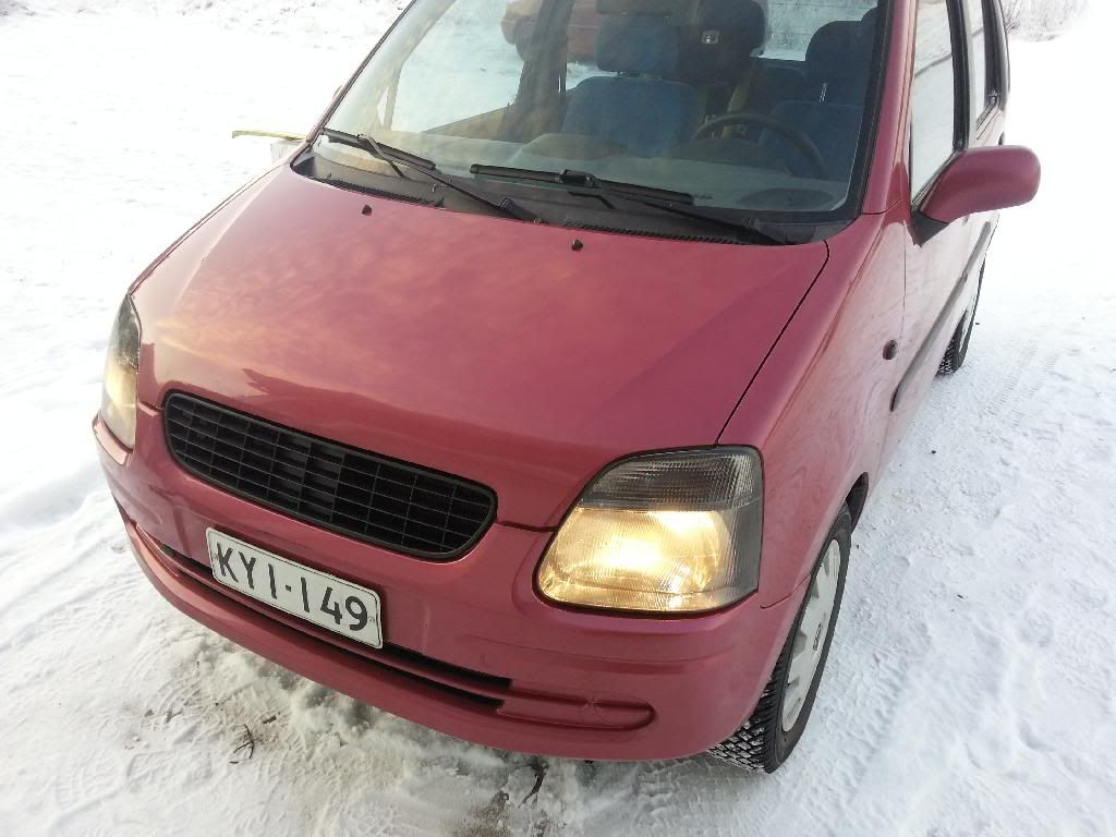

Lyhyet valot eivät pelaa kun valot on käännetty päälle. (Valoviiksi vika)
Termostaatti on ilmeisesti jumissa eli auki kokoajan (lämmöt nousee vain parkissa)

Vieterit on nyt alla ja noin -30mm madaltui koppi.
Laadukkaan tuntuinen alusta ja loppui peräpään pohjaaminen isommissa heitoissa.
Aurauskulmat säädettiin kohdilleen niin loppui vaeltava ajokäyttäytyminen. (Ollut ihan varmasti ennen madallustakin jo pielessä.)
Termostaatin vaihdoin ja alkoi lämpömittarikin pysyyn 90c ajossakin.
Ja on muuten lämmin auto ja nopea nostaan lämpöjä tuo kone. Ei ole kaipaillut -24c keleilläkään pahvia keulaan.
Moniurahihna oli ihan loppunsa edessä kun vaihdoin sen samalla kun termarin vaihdoin.
Taitaa nämä "huoltovapaat" ketjukoneet olla tämmöisiä eipä oo tullut vaihdettua.
