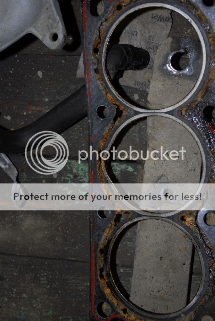

Tiivisteen materiaalia muutettiin ja ilmeisesti myös itse kanteen tuli pieniä muutoksia, tuolla omegaowners.com:ssa siitä on paljonkin juttua, koneethan on tehty Englannissa joten tuolla foorumilla on mm paljon kavereita jotka ovat olleet koneita tekemässä ja suunnittelemassa tuotantoa jne. TIS myös mainitsee muutoksista muttei kerro kovin tarkkaan mikä muutos konkreettisesti oli.
MY97 on siis mallivuosi (Model Year) 1997, muutos tuli muistikuvieni mukaan jo 1996 puolella, siis hyvin pian valmistuksen aloituksen jälkeen.
Oma näkemykseni perustuu luetun ja kuullun lisäksi omaan yli kymmenen vuoden Omega-kokemukseen noin tusinan Omegan osalta joista yhtä vaille kaikki ollut veekutosella.
Oliko veljesi koneessa kyse tiivisteen pettämisestä vai siitä että vesikanavat olivat syöpyneet? Miten se oireili? Enkä mä sano etteikö se mahdollista ole, on vaan todella epätodennäköistä.
Ja niille, jotka uskoo että vedet ja öljyt sekoaa kannen tiivisteen vuodon vuoksi eikä öljynjäähdyttimen petettyä (joka siis on yleisin syy) kannattaa katsoa nuo kuvat joista voi helposti todeta että ihan yhtäkkiä ei mene vedet ja öljyt sekaisin kannentiivisteen vuotaessa: http://www.omegaowners.com/forum/index. ... msg1155300 Noissakin kuvissa näyttää siltä että on jätetty jäähdytinneste vaihtamatta/ajettu pelkällä vedellä korroosion määrästä päätellen.

^^ Siis teki paineen vesitilaan.
Ei kansitiivisteen vuoto tarkoita aina että kuset ja paskat on sekaisin.

?! kirjoitti:^^ Siis teki paineen vesitilaan.
Ei toki tarkoitakaan. Tuon "uudemman" mallisen tiivisteen pitäisi kyllä kestää paremmin huoltamattomuuttakin joten ei syöpyne niin helposti ja päästä painetta veteen. Ja sitten näissä 2,6/3,2 koneissa on vielä kehittyneempi monikerrostiiviste, ne ei tosin taida 2,5/3,0 koneisiin sopia :-?
