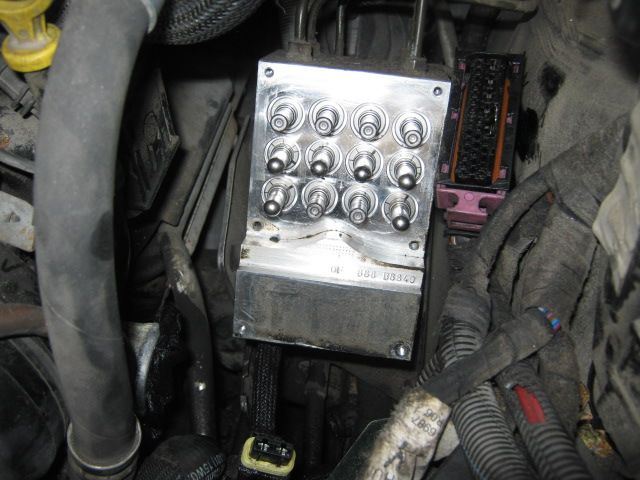

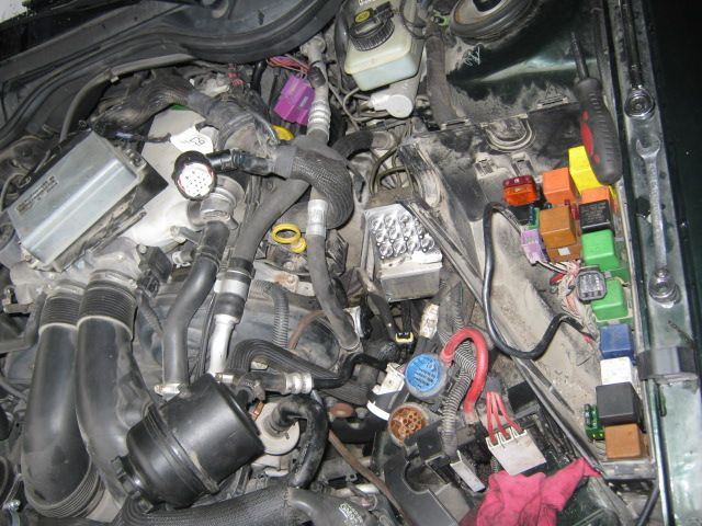

No, nytpä toimii valot kuten pitää :peukku: , kiitos vaan P.lanttolalle :yes: . Eli ohjainlaite oli "kaput", toimi n. 15km kunnolla tinauksen jälkeen, mut sit taas halvaantui :banghead: . Toiset kehoitti vaihtamaan kokonaisena pumpun ja ohjainlaitteen, mutta minä en vaihtanut, kun ohjaimen, saa nähdä joutuuko oppirahat maksamaan.
Mutta no, muistin, kun muistinkin ottaa muutaman kuvan vaihdosta :lollis: :
Tässä vaiheessa muistin kameran:
http://i1193.photobucket.com/albums/aa3 ... 2b49a1.jpg
Sielläpä se:
http://i1193.photobucket.com/albums/aa3 ... cbc598.jpg
Tämän verran joutu purkamaan mm. ecu, ohjaustehostimensäiliö, 3 sähköpakettia(pyöreät), akku :no: .
http://i1193.photobucket.com/albums/aa3 ... b3fb95.jpg

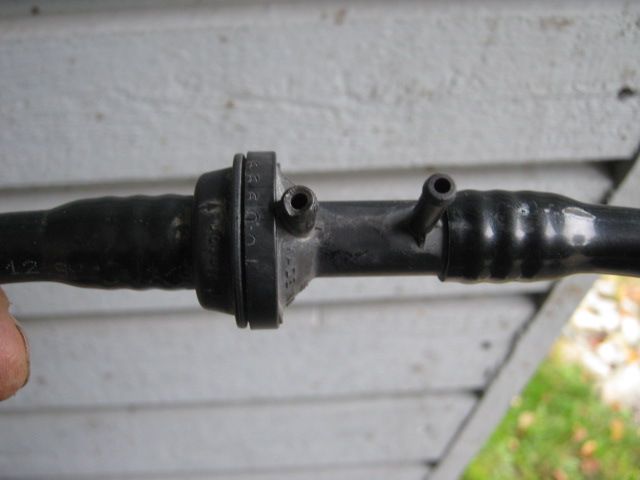

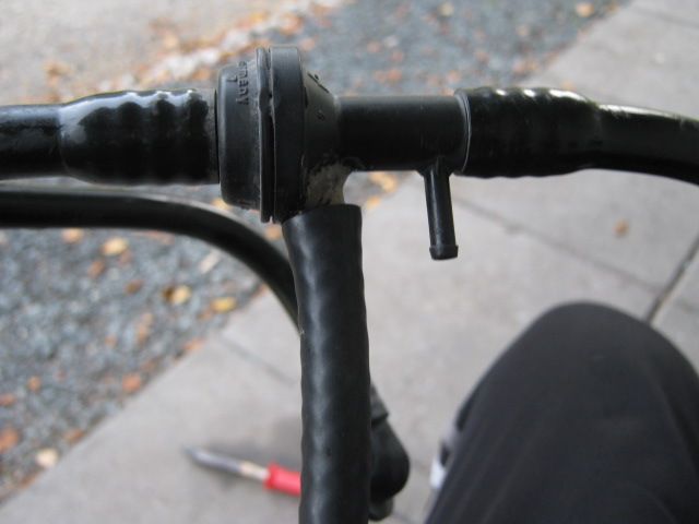

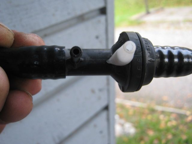

Samalla korjasin tuon imusarjan ja jarrutehostimen välisen letkun, oli yksi alipaine lähtö poikki, hitsasin siihen kiinni sikaflexituubin uuden "kärjen" ja hyvin toimii, eikä vuoda :yes: :
Lähtökohta :no: :
http://i1193.photobucket.com/albums/aa3 ... 336c46.jpg
Mallia:
http://i1193.photobucket.com/albums/aa3 ... 4d863b.jpg
Valmis :peukku: :
http://i1193.photobucket.com/albums/aa3 ... 5705b7.jpg
