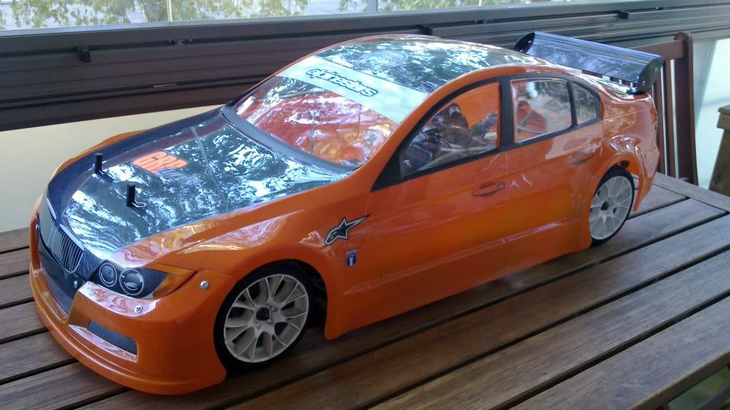

SM sarjan harrastuspeli parin kesän ajalta. Radio-ohjattava 1/5 ratapeli, paino 10kg, 23cc kone jossa 6 hp ja takaveto. Ajot jatkuu taas toukukuusta... 1/10 sähkö rata-autoilla tullut ajettua useampikin vuosi
