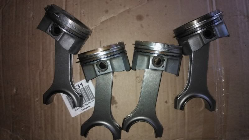

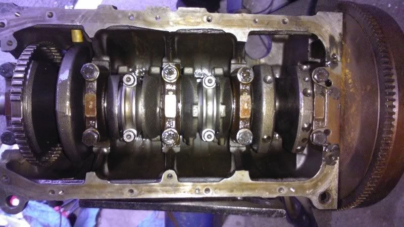

Koneeksi tuli seuraavanlainen sekasikiö
z20let ahdin
20xe lohko porattuna
bmw öljyruutat
PEC veivit
Mahlen c20let männät
Kansi hierottu
R seetit
lisäilmareijät hitsattu umpeen
Uudet venttiilit
Säädettävät nokkapyörät
Maurin nokat
Tatech t6 Pro
sun muuta sun muuta.
Alakerta alkas oleen kasassa ja huomnenna kansi myös.

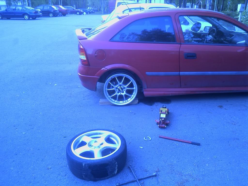

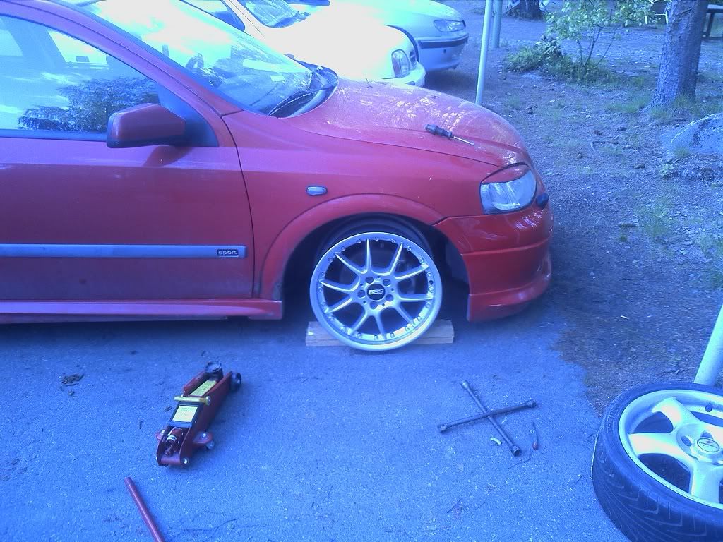

Sit tuli ostettua vanteet kun halvalla sais (ebay :love: )
Elikkäs BBS RK II, 8,5x18 et 32

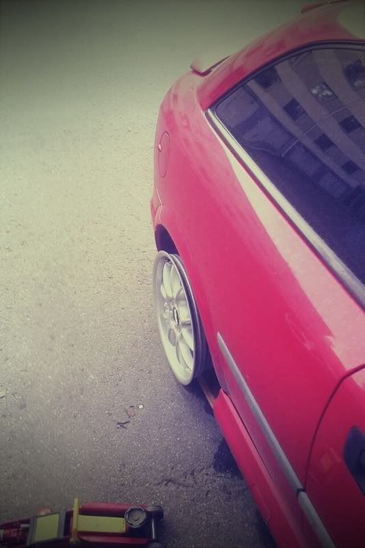

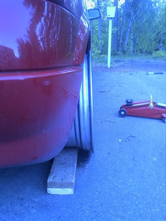

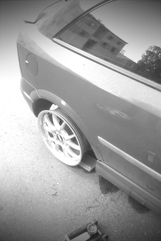

Mielestäni vanteet istuvat h*lvetin hyvin 8) taakse voisi laittaa 5mm spacerin ehkä..

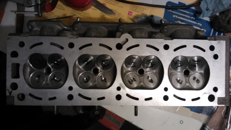

Tänään en saanut kun venttiilit läpättyä, ja venojen kumit paikalleen :roll:

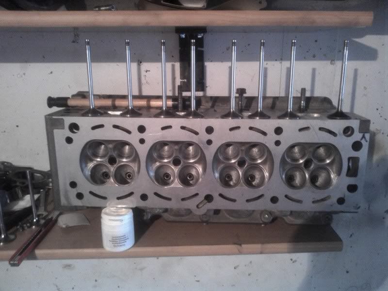

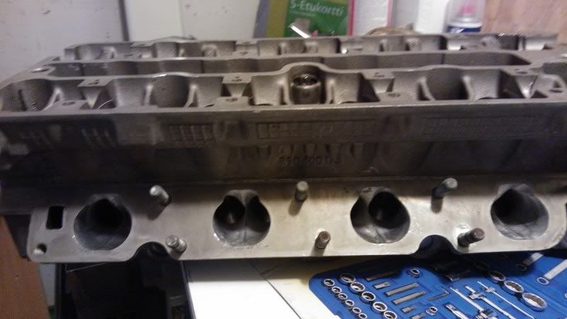

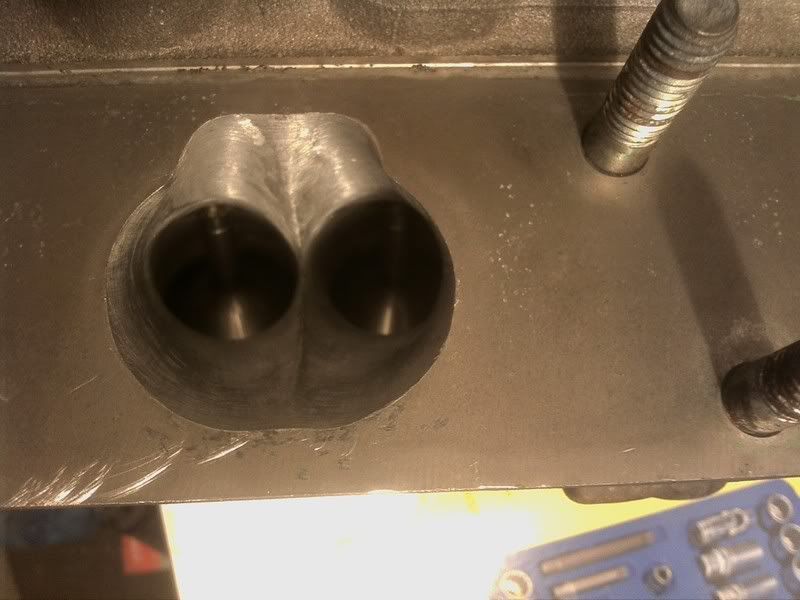

Hierottua kanavaa, työkaluina vinku ja dremel

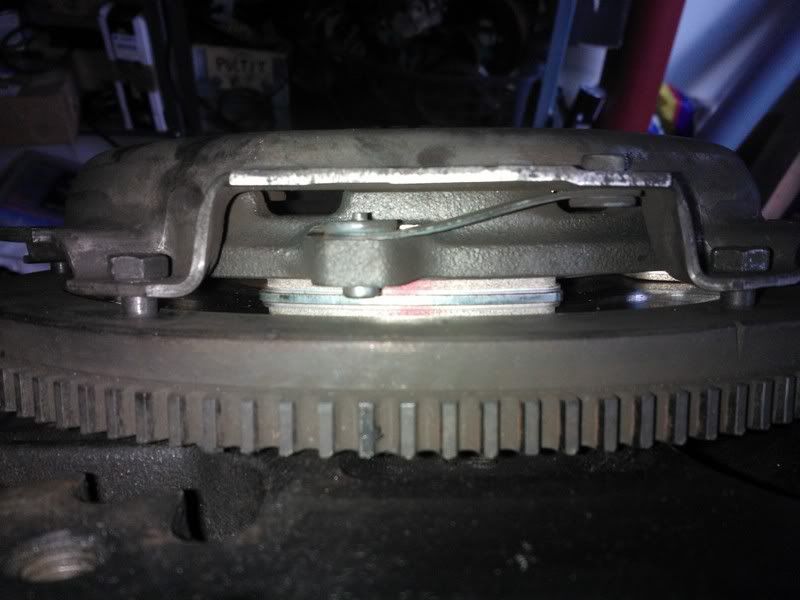

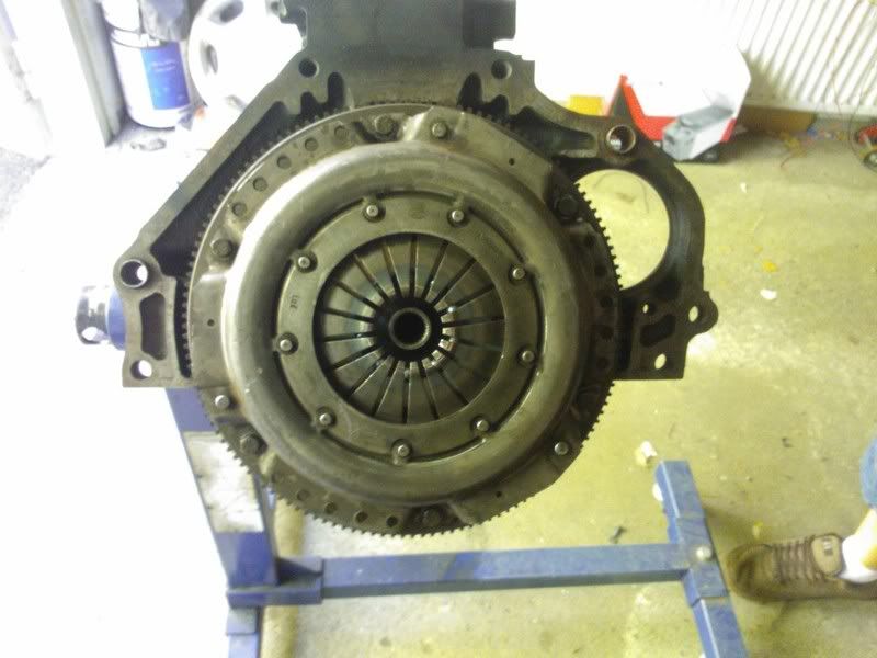

jotain väsynyttä kytkin päivitystä :yawn: :sleep:
4 lapanen sintteri johon vaihdoin palat, c20ne viuhtivuihtipyörä, asetelma mallia X

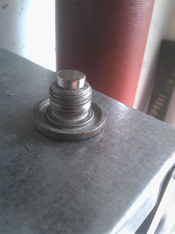

Tein tollasen DIY magneettisen öljypohjan propun :D .Magneetin osin bebekistä ja mitat on 5x9mm, hinta 1e. Uusi o-rengas löytyis omasta valikoimasta.
Ensiksi porasin 3mm reijän -> 5mm->7mm->8,5->9mm. Sit naputtelin vasaralla magneetin reikään ja valmis.

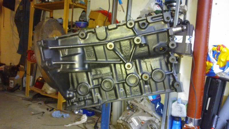

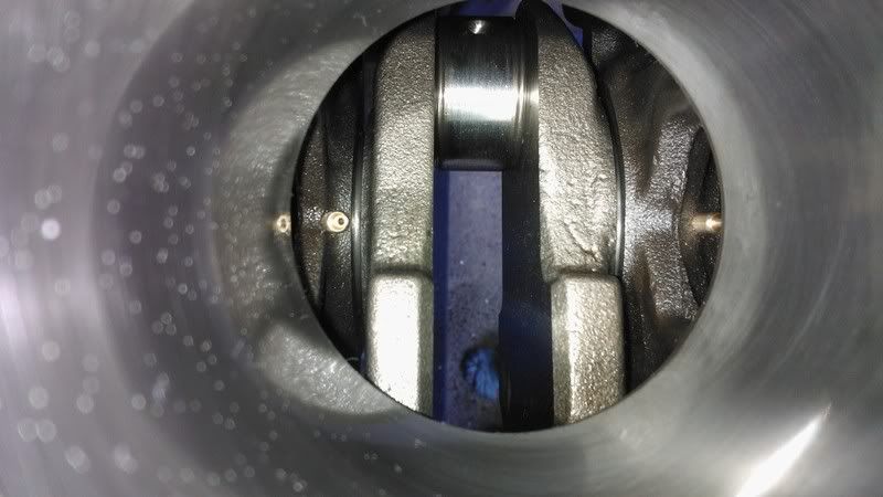

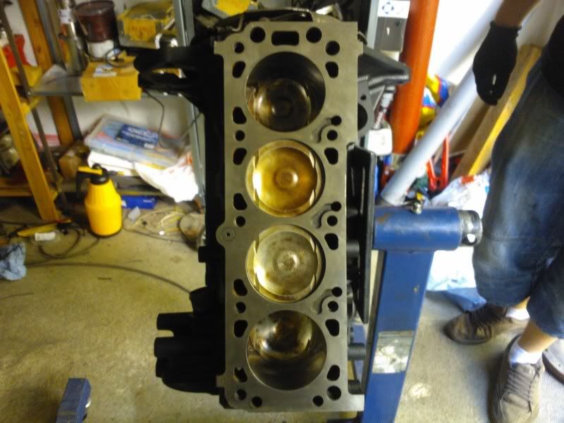

Lohko purettu vielä kertaalleen :lollis:
Tulee n.3 cm betonia vesitilan pohjalle.
Runkolinjan vahvikelevy ( Kiitoksia Telwin :thumbsup: )
Jos se sit pikkuhiljaa alkaisi olemaan stage joka päätyisi autoon asti :lol:
