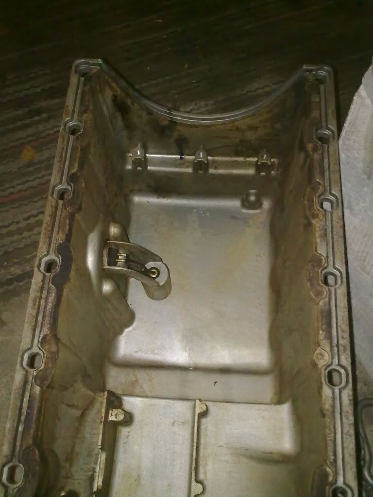

veikkaan että liki 50 000km mittaris noilla öljyillä koska joskus aikanaan ajoin 30 000km diesel kadetilla yksillä synteettisillä öljyillä eikä ollu kökköä vaan hyvin valui pois

Tutun näköistä tavaraa...

No toi on kyl ihan saman näköstä

Tuo löydös on ihan Suomi F-Astran koneesta.

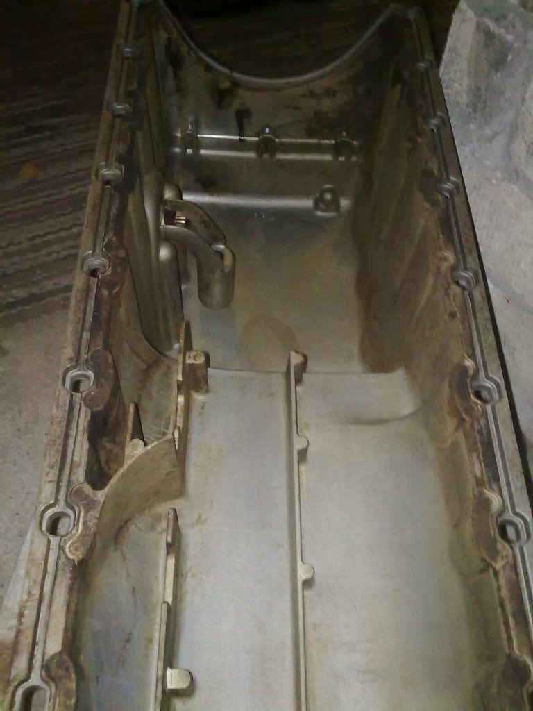

Siinä uudet kuvat öljypohjasta.
http://i194.photobucket.com/albums/z126 ... 011502.jpg
http://i194.photobucket.com/albums/z126 ... 011503.jpg
Sitten kokeilin tuohon venakoppaankin tuota asetonia.
http://i194.photobucket.com/albums/z126 ... 011505.jpg
http://i194.photobucket.com/albums/z126 ... 011504.jpg
puolet tuosta on ollut likoomassa, aika hyvin tuosta jo lähti.

Aika karun näköisiä, mutta niin oli yhden (nais)asiakkaan Hyundain konekin, kun sillä oli ajettu Tampereelta Mikkeliin ilman nesteitä... Jopa tulpanjohdot oli sulanut kanteen niin tiukkaan ettei ne lähteneet irti enää

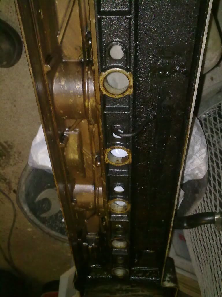

No niin, tutkimus jatkuu... Otin tuos kaikki alakerran laakerit auki ja kampuran pois, oli siinä ykkösen kiertokangen laakeri pyörinyt tilasnansa ja syönyt pinnat hyväksi
Kaikki laakerit oli sellasia karheita, täynnä viivoja ja metallimoskaa.
Ei kyl yhtään innosta, pitää tuo kiertokanki varmaankin vaihtaa ja kampurasta ottaa siivua pois.

Eikö pysty ylikoon laakereita laittamaan, eli hiotuttaa ne kampuran ja kiertokangen laakeripinnat eheiksi ja sit uudet laakerit vaan?Snowman kirjoitti:No niin, tutkimus jatkuu... Otin tuos kaikki alakerran laakerit auki ja kampuran pois, oli siinä ykkösen kiertokangen laakeri pyörinyt tilasnansa ja syönyt pinnat hyväksiKaikki laakerit oli sellasia karheita, täynnä viivoja ja metallimoskaa.

Saahan sen kampuran hiottua alikokoon,mutta kangen korjaaminen on sitten eri asia jos on oikein huolella laakeri pyörinyt.

Pystyyhän ne ylikoon laakerit laittaa, mutta mites ne saa tuohon yhteen kuluneeseen kiertokangen laakeri pinnoille?Timonen kirjoitti:Eikö pysty ylikoon laakereita laittamaan, eli hiotuttaa ne kampuran ja kiertokangen laakeripinnat eheiksi ja sit uudet laakerit vaan?Snowman kirjoitti:No niin, tutkimus jatkuu... Otin tuos kaikki alakerran laakerit auki ja kampuran pois, oli siinä ykkösen kiertokangen laakeri pyörinyt tilasnansa ja syönyt pinnat hyväksiKaikki laakerit oli sellasia karheita, täynnä viivoja ja metallimoskaa.

Kyllä moottorikoneistamot korjaa noita kankiakin missä laakeri on pyörinyt,siitä kangesta hiotaan tavaraa pois laakerikannesta ja kangen puoleta.
Sitten laakerikansi kiristetään momenttiin ja hoitaan alasilmä takaisin pyöreäksi.
Mutta jos laakeri on oikein pahasti pyörinyt niin korjausta ei välttämättä voi tehdä.
Onkos tuossa vielä koneistetut pinnat siinä laakerikannessa ja kangessa vai onko murtamalla tehty kanki niinkuin V6 koneessa?
