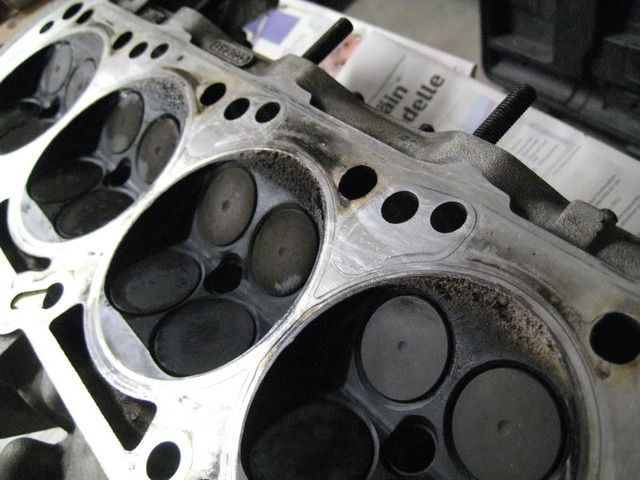

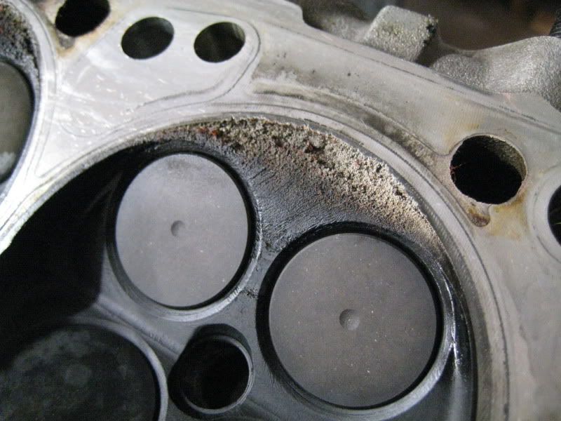

Imupuolen venttiilit on kaikki kaikki vuotanut kumeista tai ohjureista, pakopuolellakin oli vähän kosteutta jonka näki vasta nyt kun kansi on pöydällä. Venttiilit on vielä paikoillaan joten en tiedä onko kumit irti vai rikki tai mitä siellä ylipäätänsä on tapahtunut. Kumit on kuitenkin vain noin 20tkm ajettu. Nuo nyt taitaa olla kuitenkin murheista pienimmät...
Eli kannesta on pakopuoli sulanut(?) kaikista palotiloista, ykkösestä vähiten ja nelosesta eniten se kun on kauimpana vesipumpusta. Alla pari kuvalinkkiä:

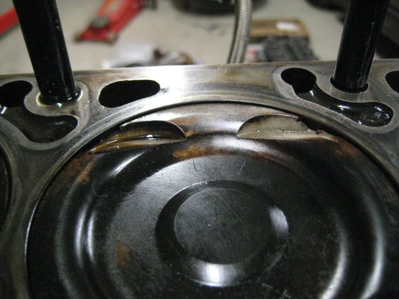

Ja sitten on kaikista männistä pakopuolen venttiilisyvennyksistä lohkeillut paloja irti? Yksi ihmetystä aiheuttava juttu on vielä männänrenkaat jotka kaikki oli ehjiä kyllä mutta 2 ja 3 sylinterin ylimmäiset renkaat oli jumissa? Sain ne kyllä liikkeelle mutta liikkuu paikoitellen aika huonosti, olisko laki painunut vähän kasaan? Alla kuvalinkki:

1. Mistä johtuu toi kannen sulaminen? Kun -07 sulatin koneen Lappeenrannassa(4:sen mäntä suli) niin palotiloissa ei ollut tuollaista jälkeä vaikka rajusti laihalle seos menikin. Kuumahan siellä on näköjään ollut mutta onko ainoa vaihtoehto laiha seos? Voiko toi johtua Z20LET kansitiivisteen osittain tukkimista pakopuolen jäähdytyskanavista? Onko mahdollista täyttää nuo kolot tai hioa jotenkin sileiksi, toisin sanoen onko kansi vielä käyttökelpoinen?
2. Mistä sitten johtuu mäntien venttiilikolojen lohkeilut? Ja miksi vain kakkosen/kolmosen ylimmäiset renkaat on jumissa? Saako männistä vielä toimivat eli onko noilla lohkeiluilla jotain merkitystä ja voiko tota männänrengasuraa koneistaa jotenkin uusiksi?

1. Rankoilla ylikierroksilla on seos todennäköisesti ollut tosi laiha ja lisäksi ne osittain tukossa olevat jäähdytyskanavat ovat todennäköisesti aiheuttaneet tuon sulamisen.
Kannen kunnostamisesta kannattaa varmaan tiedustella koneistamoista.
2. Joko on venttiili hiuksenhienosti osunut mäntään tai sitten vain käynyt männänpää niin kuumana, että on ohuesta kohdasta lohjennut.

itellä veikkaus että osunu venat ihan hivenen mäntiin ja venat o kierot
männänrenkaat jumissa kannen alumiinin palasista jumissa

Special Motorsissa meinasivat että kannen perusteella olis kansitiiviste vuotanut jäähdytysnestettä pakopuolelta palotilaan josta vois johtua tuo sulaminen? Silloin olis silti pitänyt ohivuotomittauksessa pulputa paisariin kai? No kannelle on nyt hitsari tiedossa ja muut romut on koneistamossa mitattavana, sitten näkee mitä pitää uusia.

Männät oli ihan mitoissaan lukuunottamatta noiden 2 & 3 syl mäntien lakia jotka siis jostain syystä painunu vähä kasaan venttiilikolojen kohdilta.Syliterit oli myös ihan mitoissaan.
Kannessa oli kaikki ohjurikumit paikoillaan joten voi olla että ohjureissa on vikaa koska öljyä oli tullut venttiilien varsia pitkin palotilaan. Sitten oli muutama venttiilikin väärässä enemmän tai vähemmän, 5 pakoa ja 2 imua. Toi johtuu varmaan siitä vaihdemissistä...
