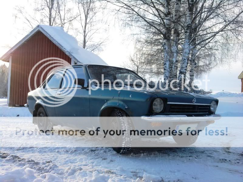

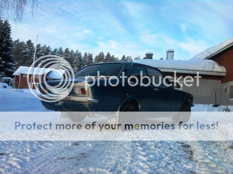

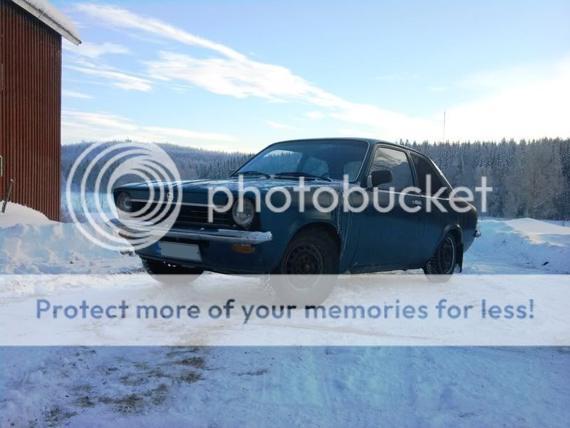

Tulipa tollanen C Kasetti haettua. Vuosimallia 1975 vakiolla 1.2 voimanpesällä. Sisusta melko rävelletty mutta koriltaan aika hyvä, muutama pintalaikku ruostetta ovien alareunassa ja pyöränkaarissa mutta ei tuntuis olevan mistään läpi asti. Pohjassa vielä katsomista mutta jospa tuo ois kerrankin vähäruosteinen auto (toiveajattelua taas kerran
Leima mennyt umpeen viime kesäkuussa. Leimalle pitäis vaihtaa takajouset ja varmuudenvuoksi jarrut aukoa kun jonkun aikaa seisonnassa ollut. Renkaitakin pitää uusia sekä ehkä poistaa etusivuikkunoista tummennukset. Ensi kuun lopussa ois tarkotus leimata kun normaalisti silloin olisi ensimmäinen mahdollisuus. Eipähän tarvitse heti olla uudelleen leimaamassa. Kesärenkaat on kromimangelseilla
Koritöitä ammatikseen tekevä kaveri ois pari lommoa ovista mahdollisesti oikasemassa ja oli uudesta väristäkin puhetta. Tuosta nykyisestä väristä ei ole tietoa mutta pitää ruostepaikkaukseen jotain sinnepäin sopivaa maalia etsiä jos sitten myöhemmin tulee ylimaalattua tuo auto. Myyjä sanoi väriksi vain monen värin sekoituksen. Sisustaa on joku kilikolilla maalaillut, penkinpääliset ja lattiamatot tokmanni-kamaa. Etupenkkien tilalle pitäisi vähän paremmat hankkia joissa ois niskanojat.
Tekniikkalle pitäis varmaan kehitellä myös jotain (2.0 OHC/1.6-2.0 DOHC?) mutta se sitten joskus. Kyllähän tuolla 1.2 pärjää mutta pistäähän se vituttamaan pidemmän päälle. E Kadetti tarkotus säilyttää niin pääsee kulkemaan jos tästä joskus tuo OHV kulkeutuu pois pellin alta ja kunnes tuon saa leimaan.
E:lle ei ole nyt kummoisia tulevaisuuden suunnitelmia, pitää vaan sivuvilkut vaihtaa F Astran savunharmaisiin (pyörineet hanskalokerossa pari kuukautta) ja jos sittenkin tulee clubin vanteet kesälle niin pitää niistä keskiöt maalata mustiksi tai kokonaan valkoisiksi. Alustaakin olen miettinyt että pitäiskö se vakioks nostaa tai ainakin keulaan vähän korkeammat jouset pistää.
