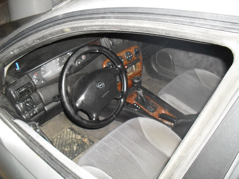

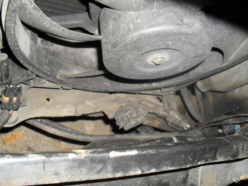

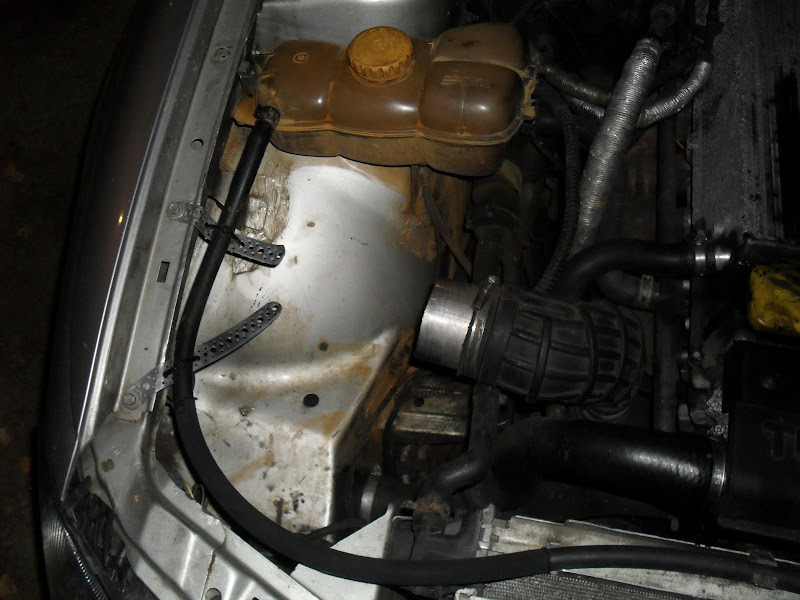

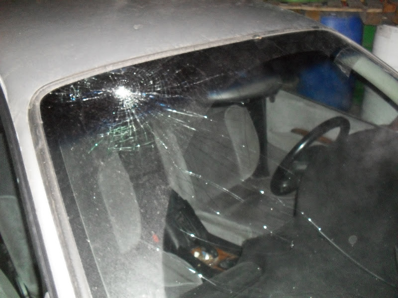

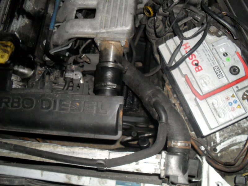

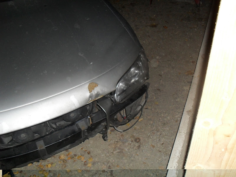

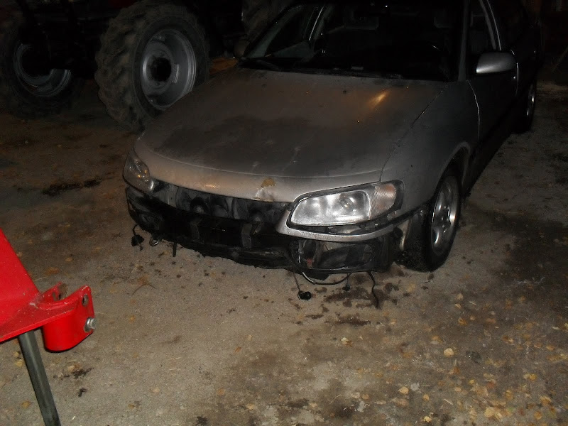

Joo, siinä muutama kuva.
Tosiaan on ajettu etupäästään jonnekin siten, että jäähdytin palkkeineen on siirtynyt n. 10cm taaksepäin.
Tämänhetkistä vikalistaa:
- Puskuri rikki
- Pissapojan säliö karannut johtoineen ja letkuineen
- Konepellin avausvaijeri ja kahva hävinny
- Maski rikki
- Konepellissä kolhu
- Tuulilasi rikki

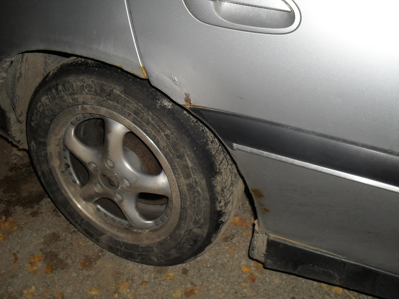

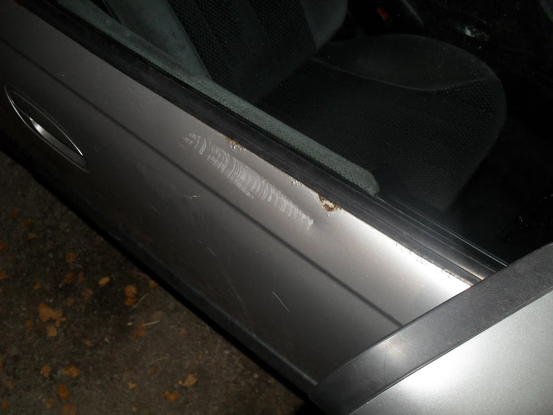

- Apukuskin ovessa painauma ja ruostetta
- Apukuskin takaovessa ruostetta
- Ei ilmansuodatinta
- Koneessa joku naputtaa
- Flekti ja kiertovesipumppu pyörivät kokoajan kun akun miinuskaapeli on kiinni.
Näillä lähdetään ja katotaan mitä vastaan tulee.

Jos en väärin näkis niin kansipahvikin menny. Voi olla että vesikin kilkattaa sitten palotilassa.
Noi flektit ja kiertovesipumput kannattaa unohtaa toistaseks, kato vasta sitten kun kaikki liittimet ja romut on paikallaan. Noi toimii näissä aika erikoisella tavalla, ja jos joku on irti niin pyörii kokoajan. Oisko joku "vikaohjelma". Tuulilasi oli jo mun ajoilla ihan paska, siis kulunut. Ihan hyvä vaihtaa muutenkin.

-WW- kirjoitti:Jos en väärin näkis niin kansipahvikin menny. Voi olla että vesikin kilkattaa sitten palotilassa.
Voihan se tietty ollakin, mutta mä en oikeen uskois siihen. Kuitenkin öljyt on ihan mustat, ja haisee noelle. Ja paisarissa on ruosteen väristä vettä. Toivotaan että olis ehjä.
