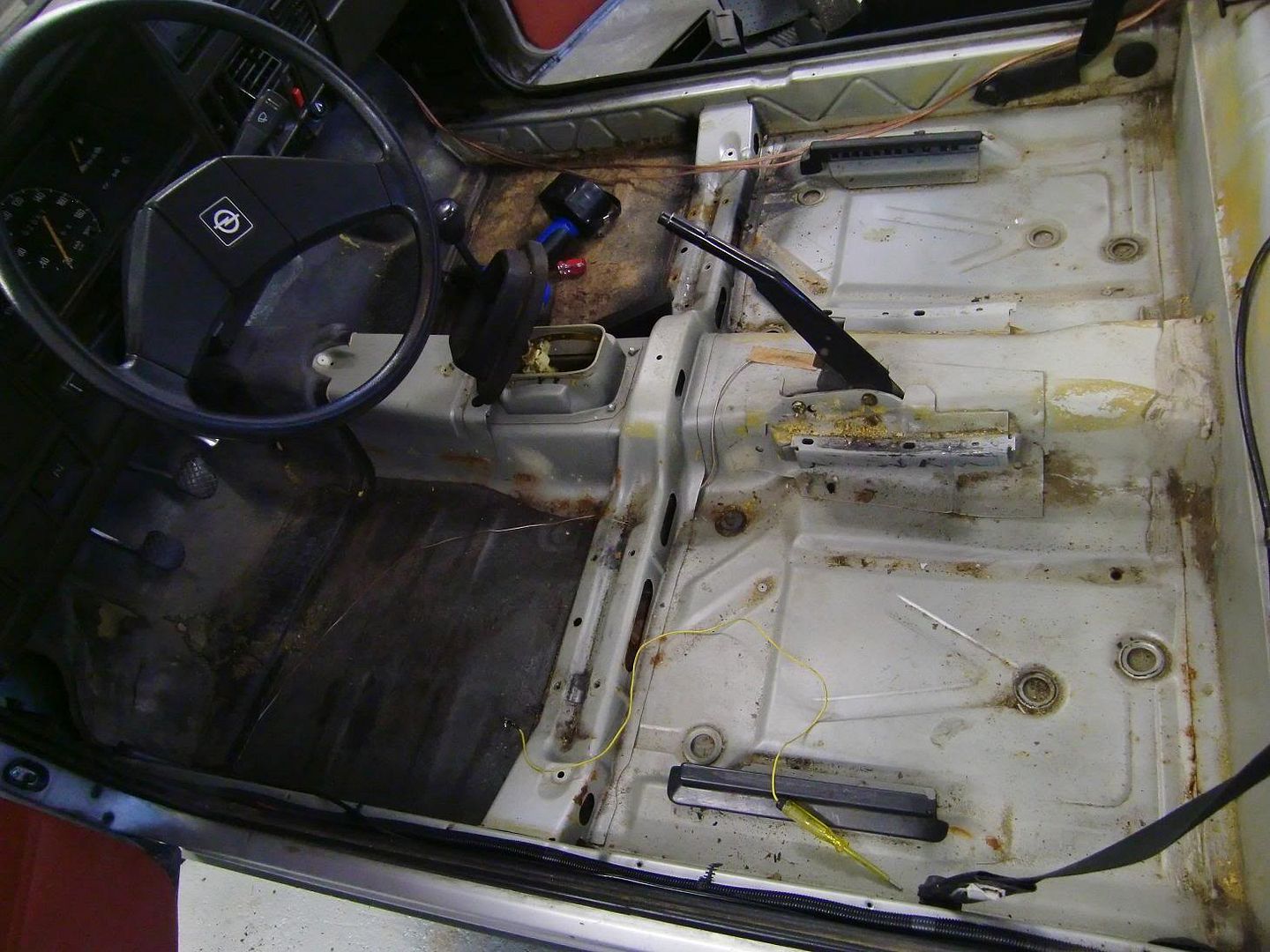

Tämän päivän aikaansaannos oli, että sain sisustan purettua eli penkit, lattiamatot yms. ja vein lattiamatot likoamaan yöksi, että kehtaa ne takaisin laittaa. Pitää kattoverhoilu pestä, penkit ja kaikki muutkin paikat siivota ja lattia imuroida. Ruostetäplät ajattelin sisältä hioa veks ja vetää sinkkimaalia päälle ettei lähde leviämään, tuolla kun ei vielä reikiä ole koko autossa :thumbsup: Tähän mennessä toiseksi vanhin auto mitä minulla on ollut ja silti tervepeltisin -(z)- Pistetään nyt vielä todistusaineistoa:
http://i215.photobucket.com/albums/cc26 ... MG1511.jpg
http://i215.photobucket.com/albums/cc26 ... MG1513.jpg

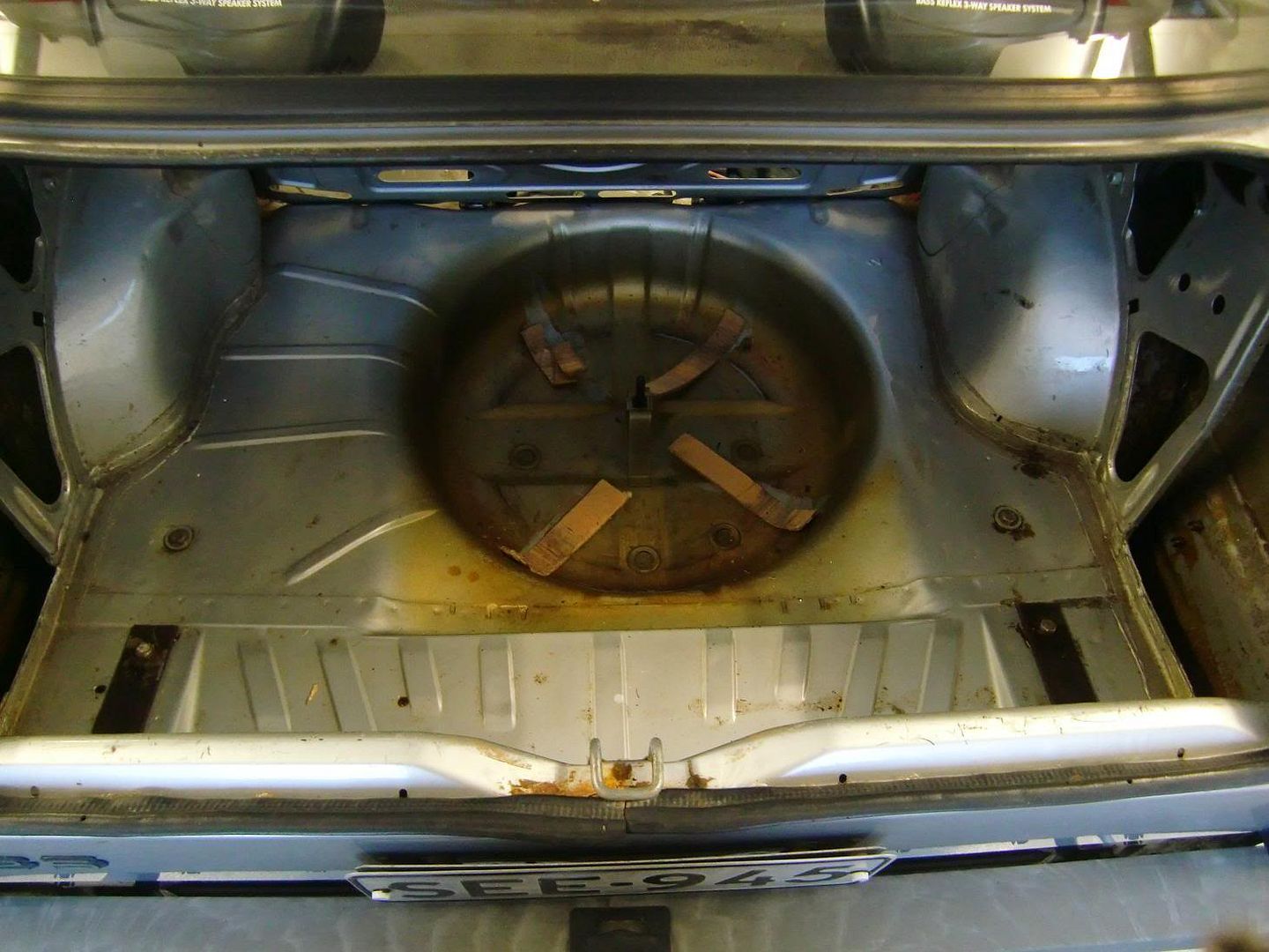

Noita äänieristeitä lattiasta en viitsinyt irti rapata kun tuntui tervettä peltiä alla olevan mitä koputtelin ympäriinsä nuo ja tuo konehuoneen ja kabiinin välissä oleva äänieristekin saa pysyä paikallaan, sen altakaan kun en ruostetta löytänyt mitä sen alle vilkuilin. Koelauta pitää vain ruuvata kunnolla kiinni kun pari ruuvia tippunut oli näköjään.
http://i215.photobucket.com/albums/cc26 ... MG1514.jpg

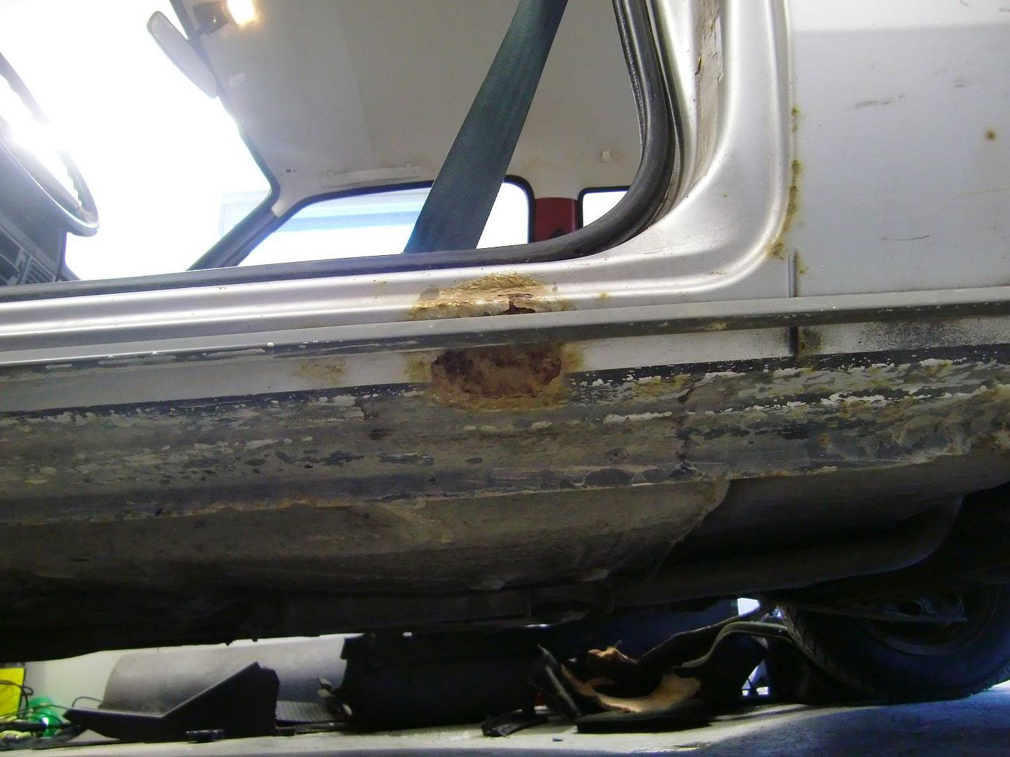

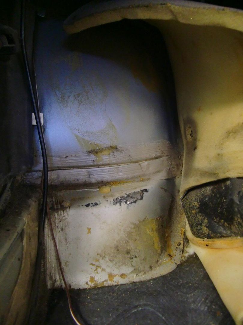

Tämän auton pahimmat ruostekohdat oli seuraavat kohdat:
http://i215.photobucket.com/albums/cc26 ... MG1515.jpg
http://i215.photobucket.com/albums/cc26 ... MG1517.jpg
Tuokaan ei ole vielä läpimätää kummassakaan kohtaa joten pitänee hioa pellille ja maalia suihkia suojaksi noihinkin, tuo tiivisteenalunen on melko paha, mutta jos siitä silti vielä saisi kelvollisen.

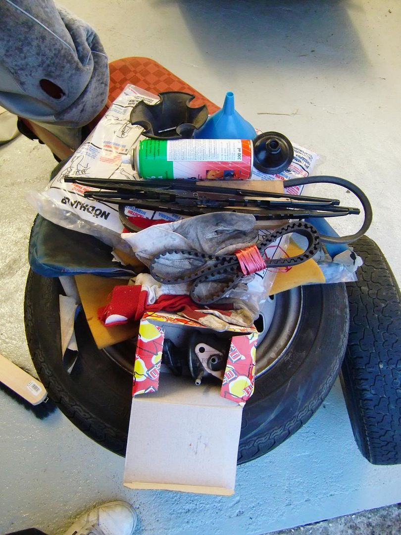

Jonkin verran autoa on huollettukin kun löytyy huoltokirjasta merkintöjä -93 asti ja seuraavanlaisia osia löytyi kontista:
http://i215.photobucket.com/albums/cc26 ... MG1519.jpg
Jossakin vaiheessa on omistaja vaihtunut niin huollot on suoritettu oma-aloitteisesti siitä eteenpäin, kuulemma kuitenkin suvun sisällä kulkenut alusta asti myyjän mukaan ja eihän tuolla ole ajettukaan kuin reippaat 200tkm mikäli myyjään on luottamista.

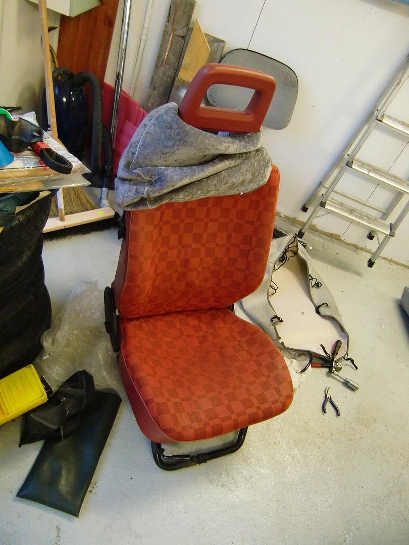

Kuskin penkin kun otin irti niin ajattelin koulussa sen hitsata kasaan, mutta huomasin, että sitä on ennenkin hitsattu ja hitsisauman vierestä on ratkennut hieman ja toiseltakin puolelta pitäisi hitsata lisää, kaiken lisäksi kuskin penkki on erilaisella verhouksella joten saapi tarjoilla uutta kuskinpenkkiä tuohon pirssiin, verhoilun pitää olla mielellään seuraavan kuvan kaltainen:
http://i215.photobucket.com/albums/cc26 ... MG1518.jpg

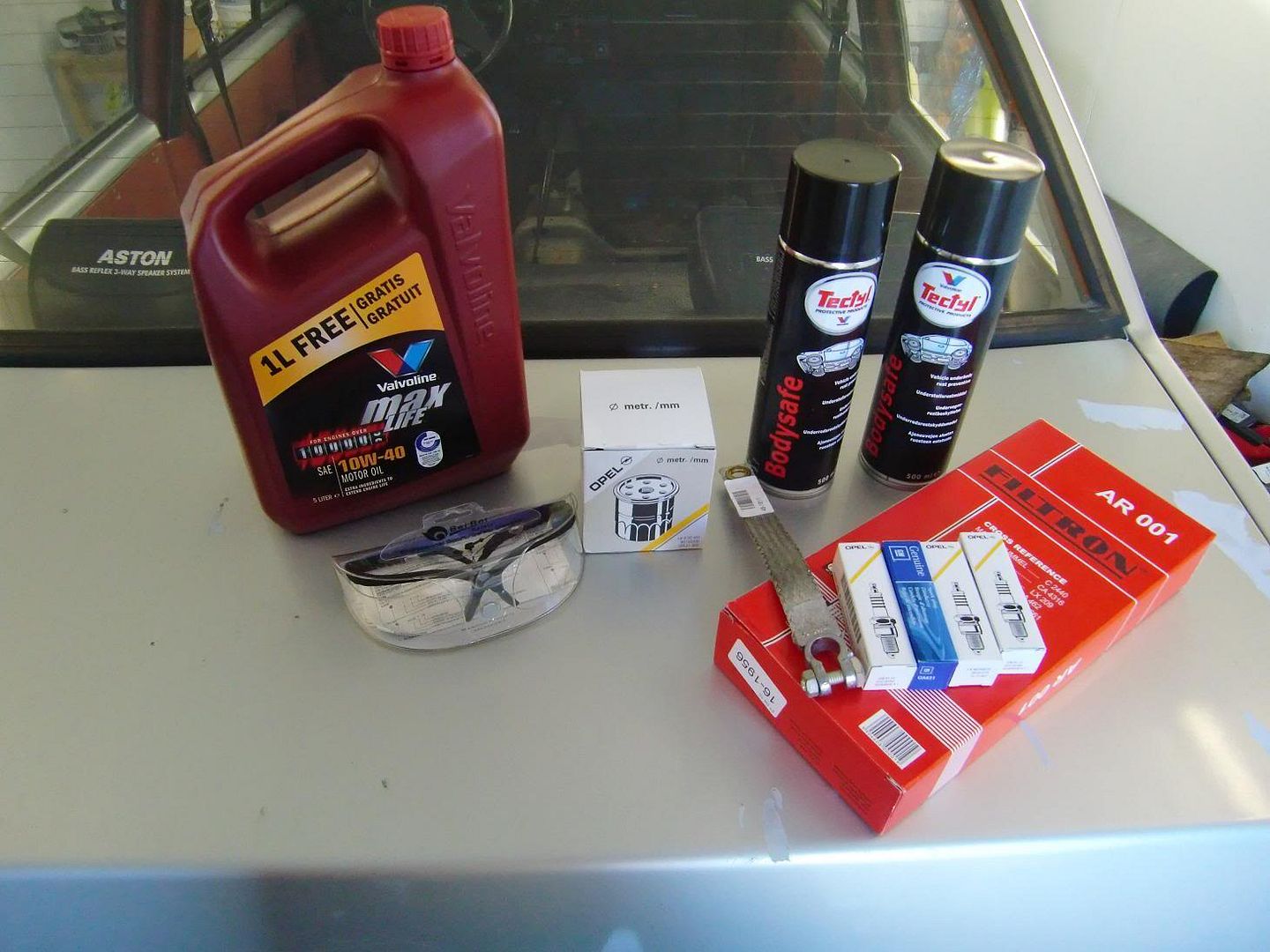

Motonetissä tuli shoppailtua ja Tokmannilta hain öljyt
http://i215.photobucket.com/albums/cc26 ... MG1522.jpg Jos näillä eväillä pärjäisi vähän aikaa :)

Lattia massattu, tiiä vaikka saisi jo huomenna tai ylihuomenna alkaa kasaamaan sisustaa, riippuu kerkeääkö lattiamatot kuivua kunnolla :) Pitää vielä kontti hioa ja massata myös ennenkuin kasailee mitään.
