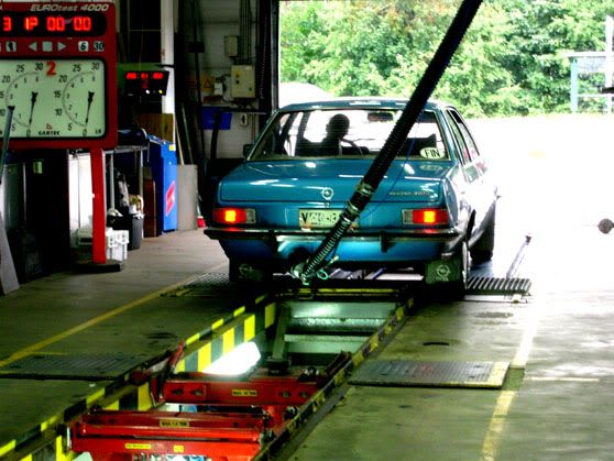

Jarrut oli itse asiassa lähes kunnossa. Hiekkatiellä tehdyt koejarrutukset sen jo kertoivat, eli tasapainossa ja pidossa ei ollut valittamista. Ainut ongelma oli vasemman puolen jarrujen laahaaminen, mikä johti väistämättä varikkokäyntiin.
fanal
Viestit: 475
Liittynyt: 04 Elo 2009, 20:09
Re: D-Rekord Berlina vm. 1977
Viesti Kirjoittaja fanal »

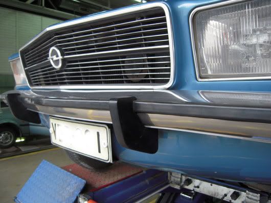

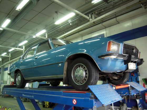

Pohjaa auton aiempi omistaja oli käsitellyt laivanpotkuriöljyn ja tervan seoksella. Ilmeisesti suhde oli oikea, sillä hänen jäljiltään pohja oli alkuperäisessä kunnossa. Seitsemän vuoden seisonta oli kuitenkin jättänyt siihen jälkensä. Pitkän ja perusteellisen tutkinnan jälkeen katsastusmies löysi pohjasta pienen ruostereiän. Myös toisen puolen kotelossa oli yhdessä paikassa hieman alkavaa ruostetta, mutta se ei vielä vaatinut toimenpiteitä.
fanal
Viestit: 475
Homeisen auton katsastus sujui kaikkineen odotusten mukaisesti. Ilman lievää laahausta jopa jarrut olisivat menneet läpi. Pohjan pieni reikä sen sijaan vaati hitsausta. Muuta huomautettavaa vanhassa sotaratsussa ei katsastusmiehen mielestä ollut. Jos kyseessä olisi ollut uudempi menopeli, uskon, että listalle olisi kirjattu myös moottorin pieni öljyvuoto. Yli kolmekymppiselle vanhukselle se annettiin anteeksi.

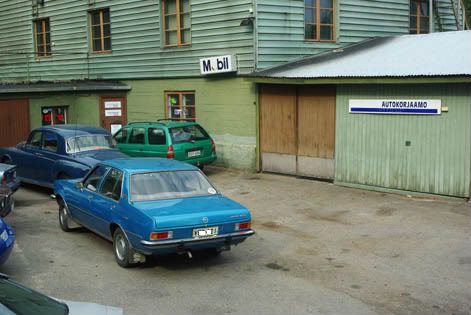

Vanhan auton kanssa pelaamiseen tarvitaan periaatteessa joko korjaustaitoa tai sitten rahaa. Itselläni ei ole oikein kumpaakaan. Opel oli tietenkin liittynyt nuoruuteeni, mutta sen omistajaksi tipahdin lähes täysin pystymetsästä, eikä kaupunkimainen rivariympäristö oikein edes tarjoa mahdollisuuksia huoltotoiminnan harjoittamiseen. Niinpä ajoin auton katsastuskonttorin pukilta suoraa nyrkkipajalle, jossa auto fiksattiin kuntoon. Katsastuksen vaatimien jarrujen herkistelyn ja hitsauksen lisäksi autosta vaihdettiin tässä vaiheessa tulpat ja katkojan kärjet.

Joo, öljyt olisi pitänyt vaihtaa heti. Nyt vanhoilla öljyillä ajettiin useampi sata kilometriä, mikä oli varmasti autolle pahasta. Ekassa huollossakin jarrujen kanssa temppuilu vei sen verran aikaa ja rahaa, että öljyt jäi ennalleen, vaikka olin pyytänyt vaihtamaan autosta kaikki nesteet. Nyt ne vaihtuivat vasta katsastuksen jälkeen.
Ihan ekaksi nyrkkipajan asentaja kauhisteli sitä, että olin ottanut auton niin pitkän seisonnan jälkeen käyttöön ilman jakopään hihnan vaihtoa. Konepellin avauksen jälkeen hän totesi, että täydelliseltä katastrofilta minut pelasti se, että Opelin 20S onkin ketjukone. Jarruremontti paisui lopulta niin suureksi, että yhdessä hitsaustyön ja sytytyspuolen huollon kanssa loppusumma nousi 350 ekiin, mikä muutti projektin visavetoiseksi.
