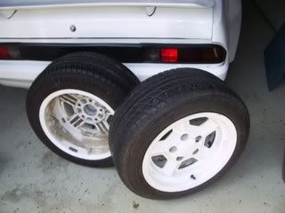

Uudet renkaat tuli haettua. Vanhat eturenkaan oli halkeilleet todella pahasti vuosien saatossa. Pintaa oli vielä noin 6-7mm jäljellä. Ei ajamattomuus tee aina hyvää. Oli vakaa tarkoitus mennä vaihtamaan ne ihan itse Mantalla joka meninisi mainiosti samalla myös isompana testilenkkinä. Ihan putkeen kaikki ei mennyt. Ihmettelin kun vaihteet eivät menneet enään päälle ja kytkimen liikerata pieneni. Syykin selvisi nopeasti. Kytkinpaakan (haarukan) yläpäässä oleva säätötangon kiristysmutteri oli jäänyt kiristämättä.
Tekniikka pelasi muuten moitteettomasti ja vetoa tuosta C24NE koneesta löytyy noilla palikoilla mukavasti. Tuli oltua pelkkää hymyä ratin takana

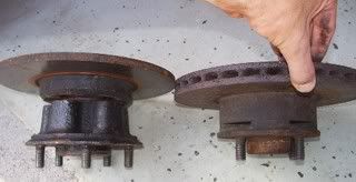

Irmscherin navat ovat pituudeltaan aivan eri luokkaa kuin esim. Mantan omat. Ilmenee hyvin alla olevista kuvista jossa vieressä on tuon toisen R6 Mantani napa Reksan 246:lla jäähdytetyillä levyillä. Eli napoihin EI laiteta levyä, jonka kokonaissyyvyys on yli 33mm, muuten tulee fillarit kyljistä liiaksi ulos

Napojahan en vaihda koska 400:sen vanteista en luovu. Muuten on aivan sama mitkä satulat ja levyt tähän tulee. Vanhasta Irmscherin kataloogista löytyi numerot ko. levyille, optiona oli myös jäähdytetty. Eiköhän tuohon pian ratkaisu löydy
Napa irti levystä, kuvasta ilmenee, että koko levykompleksi todella ohut
Vieressä R6 mantasta napattu vertailuun napa ja reksan 246 levy.
