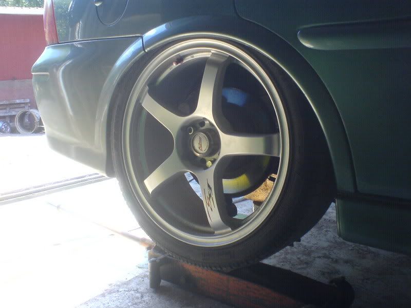

Taas tuli viikonloppu(na) pähkittyä opelin kimpussa.
Kesärenkaita piti sovittaa samalla kun vaihdoin alustan Irmscheriin (Se niistä rehvakkaista KW:n ostojutuista :oops: )
Sekin tuli todettua että 18" 225 leveä rengas ei mene 35:n eeteellä alle. Siinä se on päin pokkausta http://s41.photobucket.com/albums/e264/ ... MG3836.jpg .
Noo, parin neuvoa kysyvän puhelun jälkeen otin rälläkän kauniiseen käteen ja aloin tekemään tilaa renkaille ja kyllä ne sitten sinne alkoivat sopimaan http://s41.photobucket.com/albums/e264/ ... MG3840.jpg (kuva on otettu kesken rojektin). Modauksen jälkeen pyöriminen alkaa takkuamaan oikein kunnolla, kun renkaan keskiö on 26cm etäisyydellä lokasuojan reunasta.
Lokasuojan takareunasta joutui ottamaan suunnilleen 5mm pois, samaten puskuriin piti vähän kaivertaa tilaa http://s41.photobucket.com/albums/e264/ ... MG3844.jpg . Kuten kuvasta näkyy, tämän järjettömämpiä kumeja vectrassa on turha yrittää pyörimään :D paitsi tosi pönäköillä pohjaanlyöntikumeilla :lol:
Ruostesuojauksen yhteydessä ilmestyneet sisälokarit lähtivät luonnollisesti ensimmäisinä 8)

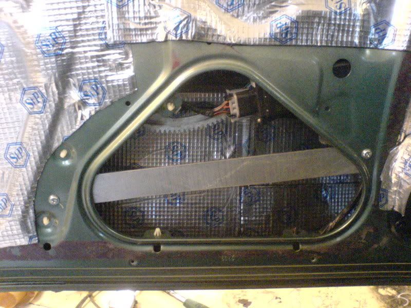

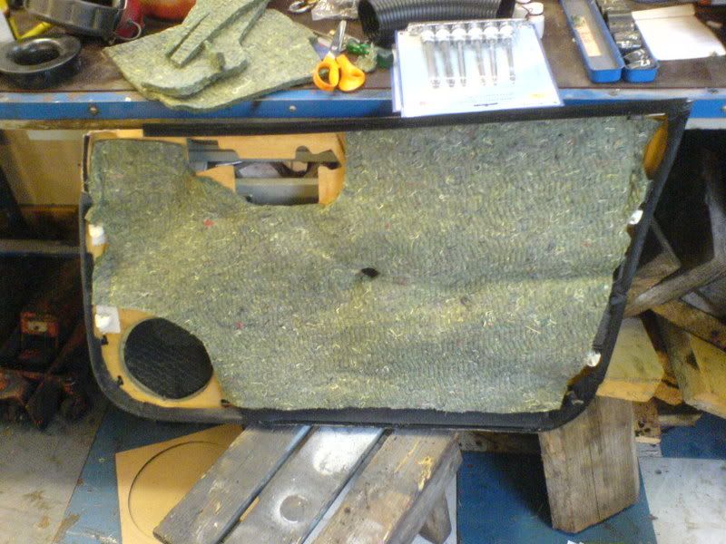

Etuovien ulkopellin vaimensin vibroplastilla ja samalla kamalla suljin sisäpellin. Sisäpellin suurimpaan reikään laitoin tukiraudan, ettei vibro ole siinä ihan alumiinipintansa varassa.
Ovi vaimennettuna
Ovipahviin pistin vielä tuollaisen jonkun ~10mm äänieristeen

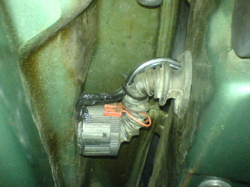

Oveen räpelsin piuhat omaa reittiään, ei hirveän kaunis mutta toimiva. Kuskin puolella kojelaudan alla on aivan karmean huonot tila säheltää.

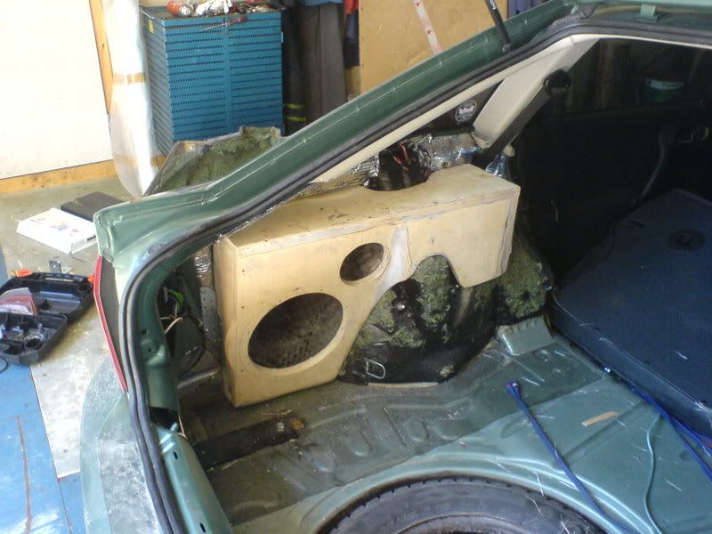

No, ei se mitn. Subin aattelin laittaa vasempaan takakylkeen ja sinne sille aloin sitten koteloa väsäilemäänkin.
Lähtötilanne, tässäkin jo reiän kohdalta otettu vibrot pois.
Kyllä pihi mies niitä litroja asennussyvyyttä löytää vaikka väkisin :D
Kuidutusta
Kotelo puu- ja kuituvalmiina

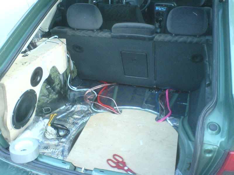

Tässä vaiheessa aloin sitten tekemään vahvistinasennusta. Vahvistimet asensin varapyöränkoteloon "naama alaspäin" ja vararenkaaksi vaihdoin sellaisen kapean mallisen, mistälie turbocalibrasta kotoisin.
Kuvassa vahvistimet jo asennuslevyssään. Vahvistimina toimivat MTX 2300 subille ja Precision Power Art AX400 4-kanavainen etupäälle. (pleikkarisukupolvi ihmettelee että mikä vtun PPi, mutta pullamössösukupolvi kyllä tietää mitä laitteita ovat 8) )
Ikähän noita molempia vahvareita jo painaa aikalailla, mutta mikäs siinä kun vielä tuntuvat toimivan

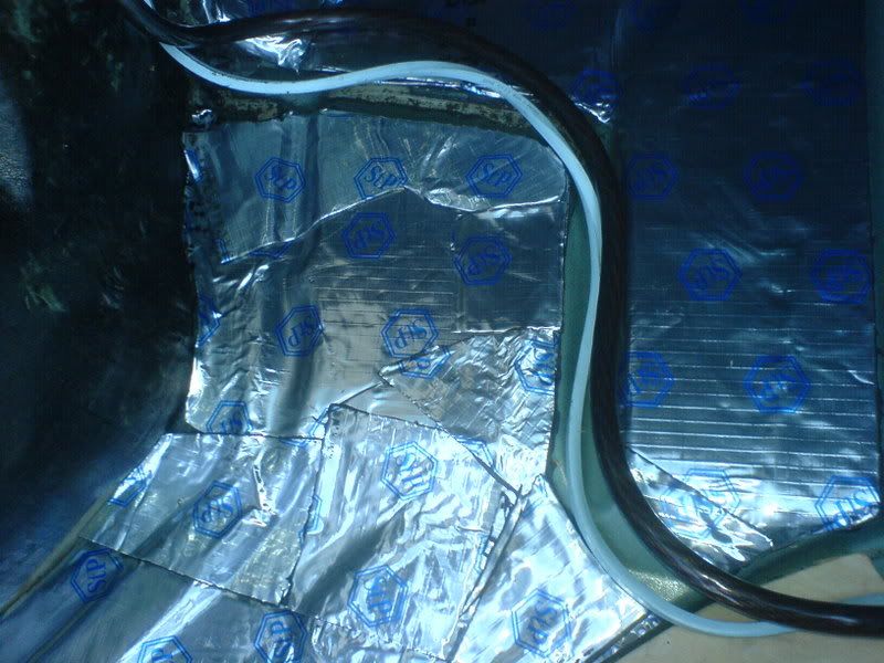

Johdot vahvareille vedin takaluukun pohjan syvennysprofiileissa ja tasaista kohtaa korotin vibroplastilla.

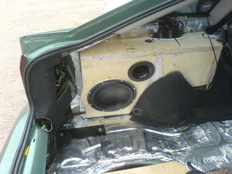

Takaluukku sointikunnossa

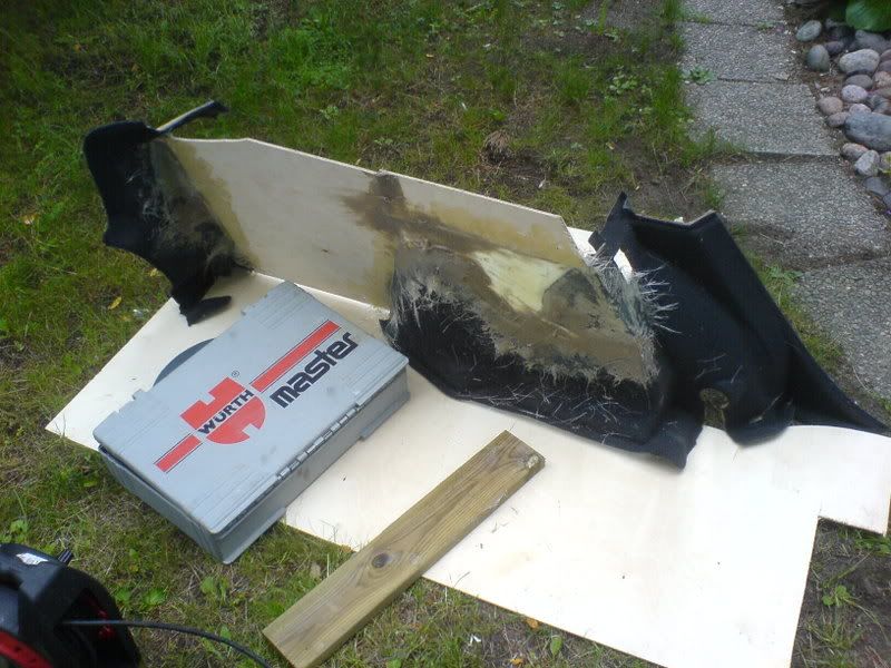

Vasemman takasivun verhoilulevyn teon aloitin silppuamalla alkuperäistä vastaavan yksilön
Aikalailla sai kuidun ja vanerinkappaleiden kanssa leikkiä, mutta kyllä se sitten jo jossain vaiheessa muovaantui yhdeksi kappaleeksi
Tämän jälkeen kamerani ei ole näköjään paljoa räpsinyt kuvia, mutta subbarin ympärille tein vanerista 16mm reunuksen, jotta siihen saa suojalevyn kunnolla painettua paikoilleen.
Kuvassa asennus jo valmiina ja siinä näkyy myös 12v pistoke jos vaikka pysyisi jaffat kylmänä suurajoreissulla :D . Kotelo on refleksimallinen ja refleksiputkeksi oli pakko laittaa DLS:n taipuisa malli, kun muuten ei olisi onnistunut millään. Kotelon näkyvän osan verhoilin valkoisella keinonahalla.

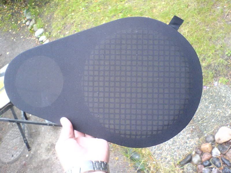

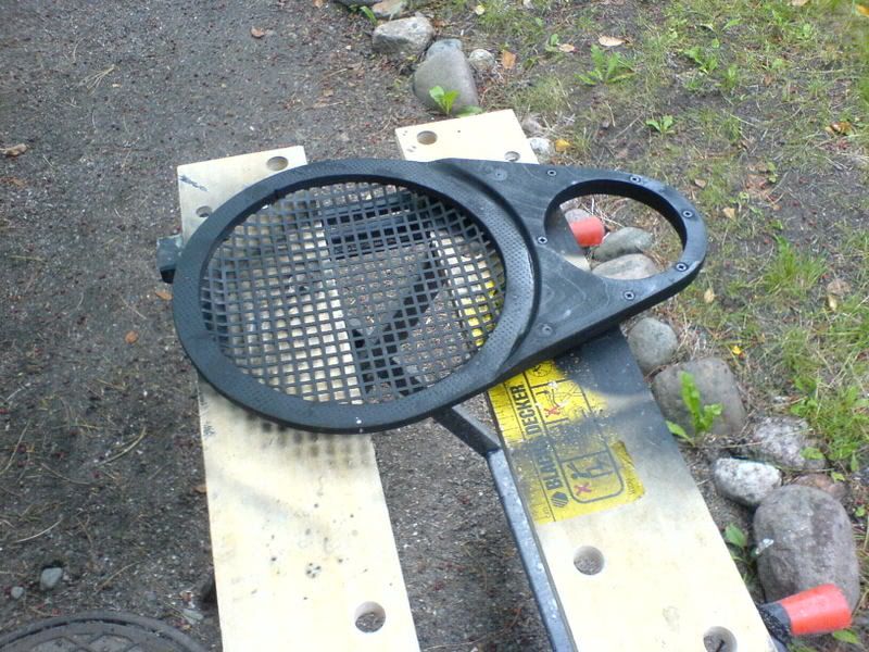

Tänään sitten sain homman valmiiksi kun tein subin ja refleksikotelon kohdalta leikatuista paloista suojan, johon väsäsin 10" kaiutinverkon.
Kuvassa suoja takaapäin ilman kaiutinkangasta
Suoja edestäpäin kaiutinkankaalla
Asennukset eivät paljoa haittaa tavarankuljetusta ja omistaja on tyytyväinen sointiin. Vaikka kotelo on aika alas viritetty niin HifiKonexin esittelypäivillä kävin täräyttämässä 133,6dB, että kyllä sieltä normaaliajoihin tarpeeksi mökääkin lähtee.

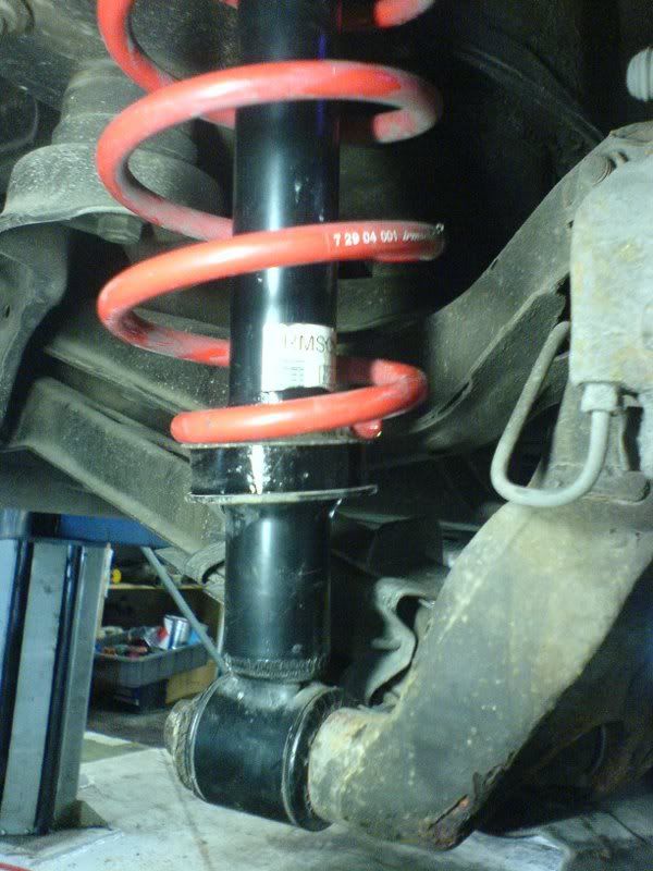

Alustan korkeutta vähän säätelin kun takapää alkoi olemaan niin lintallaan. Tein takajousien alapäihin 15mm korokepalat ja nyt alusta on taas hyvällä korkeudella. Samalla vaihdoin takapäähän kaikki loputkin puslat.
Kuva korotuspalasta paikoillaan

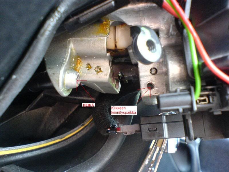

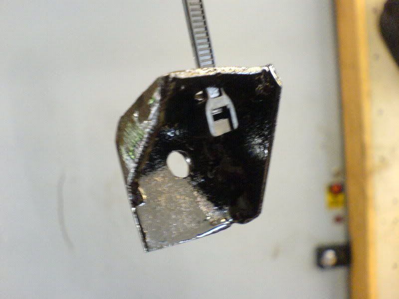

Ratin asento minua on autossa häirinnyt aina, koska se on joko kuorma-automaisesti tai sitten jaloissa kiinni. Päätin tehdä asialle jotain ja nyt mulla onkin portaaton säätö ratissa ja pelasin sen noiden kahden huonon asennon puoleenväliin ja nyt autolla on ihan mukava kruisailla sen puolesta.
Kuvia rojektista on tosi huonosti, mutta tässä sentään muutama
Autossa kiinteänä olevaan osaan tein reiän, josta menee läpi 5mm pultti ja ratin mukana säätyvään osaan kiinnitysreiän tekemälleni kilkkeelle
Kilke, joka kiinnittyy edellisen kuvan oikeanpuoleiseen reikään ja kilkkeen toisesta reiästä menee 5mm pultti edellisen kuvan vasemmanpuoleiseen reikään ja kun joka väliin törkkää mutterin niin siinähän on portaaton säätö 8)
