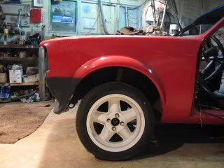

rojekti edennyt lähiaikoina nihkeästi...on ollut vähän kaikenlaista sorsan ahdisteluista,
mersun öljynsuodattimen etsimisiin ja kaiken maailman bokserimoottorin performanssi imusatseihin

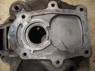

Mutta kytkin koppa projekti on suunnitelmaltaan valmis.
Eli toteutetaan siten että laatikon päähän tulee tiivistyslaippa, johon koppa kiinnitetään pulttaamalla.
Ja toteutus alkanut kopan valmistuksella.
Seuraavaksi toteutuksessa siis se tiivistelaippa.

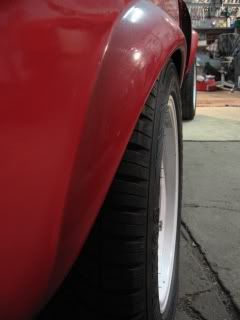

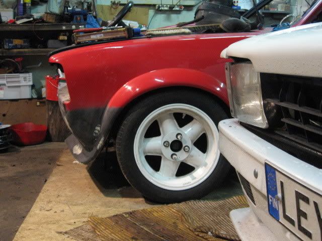

Keulakin tuli valmiiksi....lähes....
Täytyy varmaan tipauttaa kone keulille ja laikata jousiakin hiukan.
Takapäätäkin on nostettava pikkaisen, turhan vähän joustovaraa...alle 2cm

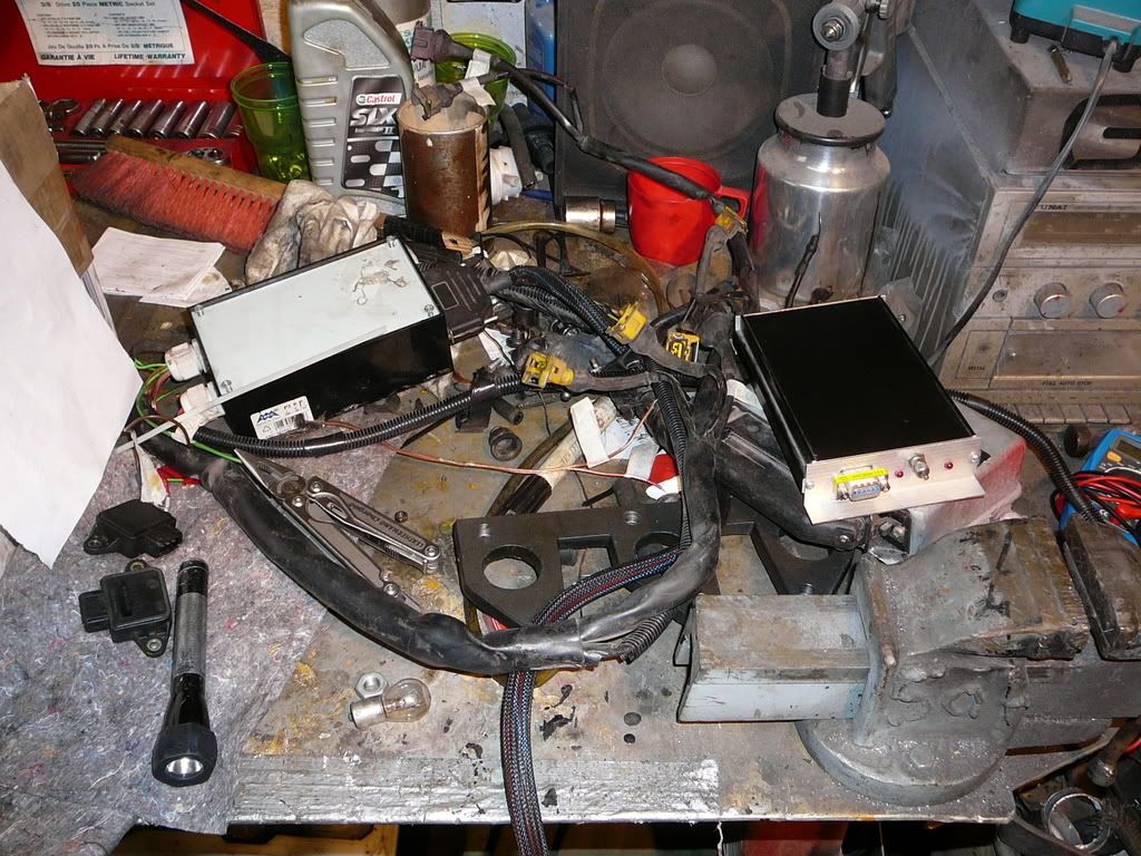

Nuita flektejä muuten riittää...Spikey kirjoitti: Niin ja tänään tuli projektiin tuuletin http://s67.photobucket.com/albums/h315/ ... h=imgAnch8
Puhallustehoa riittävästi![]()
Mutta ota tuo säädinosa pois tuosta, jos et meinaa lin-väylää laittaa siihen.
Se on aika järeän tehonen vaan ilman säädintä, veisköhän jotain 30-40A.

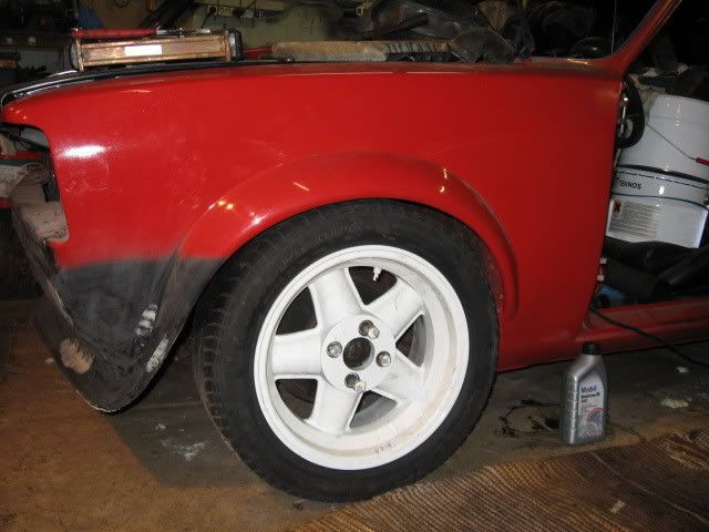

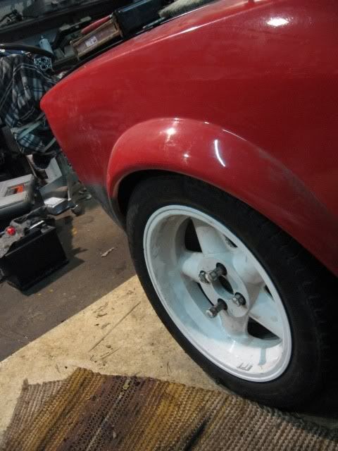

Eipä paljon muutosta ole tapahtunut tässä rojektissa.
Jep säädin mäkeen ja flekti paikkaan.
Nokat nyt maksettuna, kiitokset myyjälle ymmärtäväisyydestä.

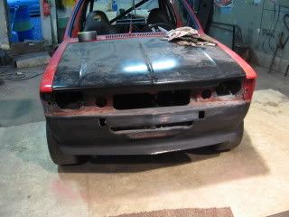

Keula tippui tontinpaan...on muuten aivan hemmetin komia luonnossa, vaikka en yleensä näille kusilaitu spoireli kikotuksille lämpeä(nyt niitä on talli kyllä ihan piukassa.
Hiukan täällä joku haisee, mutta haiskoon...Itte tein ja .
Noooh, jos sitä pikkuhiljaa taas pääsisi tämänkin kimppuun...nyt on projekti aikataulu päätetty...
...ennen juhannusta ajoon?joopa joo

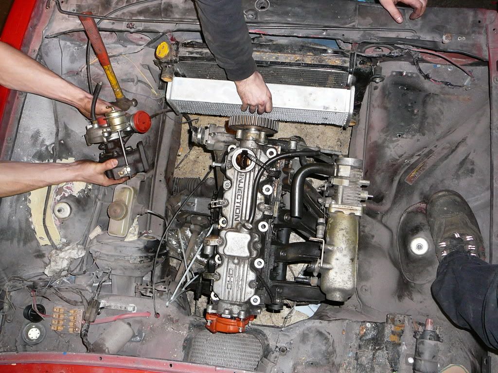

muutamia otoksia tältä ehtoolta...
Perinteisiä pikkulohkon asennustapoja...ja ruikku
kaikki hipostelijat silmät kiinni.
Eli OHC:tä pellin alle edelleen...
Sitten vaimennusta pakopuolelle
Että tällasta tänään...saa nähdä koska EVO viimeinen on sulattamassa kumia...tai jotain muita osia
