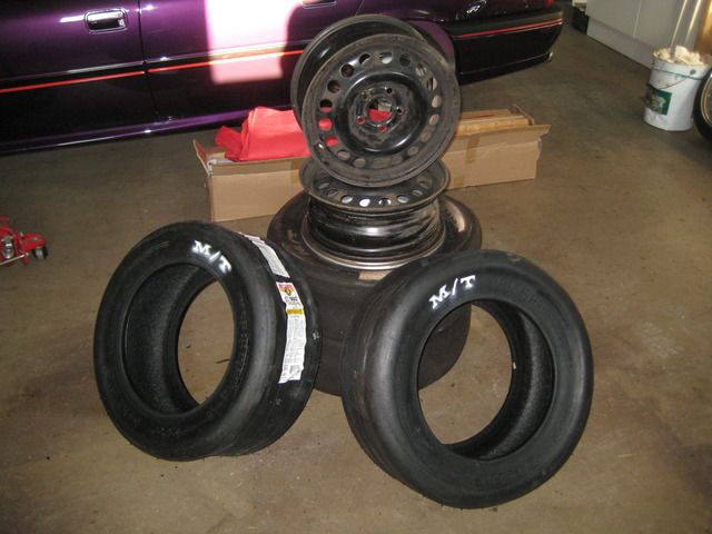

Tilasin Racers Placelta uudet 24,5" sliksit vanhojen hajonneiden tilalle, tuli viikossa kotiin jenkeistä. Ripeää toimintaa heiltä :thumbsup:
Ajatuksena levityttää 15"x6" peltivanteista 15"x8". Tähän asti mulla on ollu noi sliksit 7" vanteella, M/T suosittelee 8". 8" aluja ei oikeen löydy edullisesti 15" koossa joten mennään sitten pelleillä, onhan takanakin pellit :D

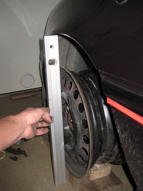

15"x6" ET49 vanne 25mm spacerilla, tolppaan jää tilaa 55mm joten just varaa levittää taaksepäin se 2". Toki kaariakin pitää vähän laikata varmaan:

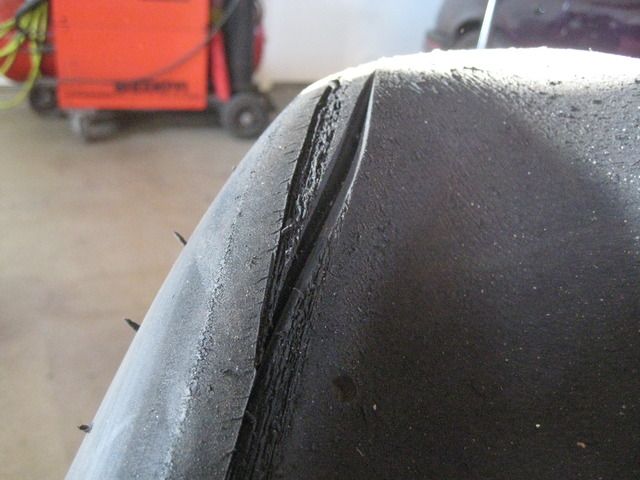

Vanhat isot sliksit siis nappas kaaren etupään kanttiin kiinni viime kesänä ja käänsi kantin alas joka "vähä" viilteli kumia:
Kaikki kantit on leikelty paitsi eteen olin jättänyt noin 3cm kanttia joka pitää sisälokaria paikoillaan ja tämä pala sieltä kääntyi alas. Nyt saa sekin lähteä, ja vähän muutakin :)

Eikö vanteista kannattaisi tehdä suoraan sopivat jos rupeaa rakentamaan?
Myös ostamalla 8x15 jenkkivanteet joihin vaihtaa koko keskiön oikeeseen kohtaan kannattanee harkita.
Käärien leikkelyn sijaan suosittelisin rullausta,ei jää teräviä vekkejä rengasta viiltämään
