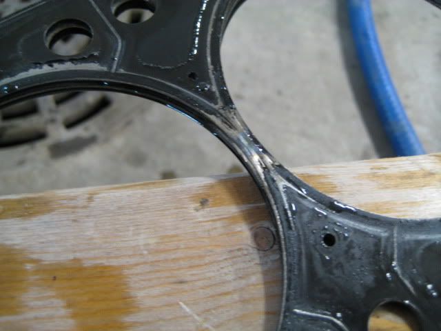

Olisko Cometicci pettäny?
Ainakaan Nissaneissa ne ei oo kestäny isompia paineita...
Re: Thistle Thunder, Vectra A Turbo FWD

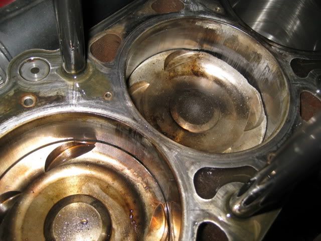

Olihan se 3&4 välistä ja vähän muutakin oli pettänyt. Lisäksi kannenmutterit oli todella löysällä, olisko Cometicci tarvinnu jälkikiristyksen?bahis! kirjoitti:Olisko Cometicci pettäny?
Kolmonen sulanut kivasti, myös kakkonen on nakuttanut samalla puolella. Outoa kun seosmittari näytti sopivaa seosta kokoajan. Taitaa toi orkkis imusarja tosiaan isommilla paineilla ohjata enemmän tavaraa ykköseen ja neloseen kun oli viimeksikin kakkosen ja kolmosen renkaat jumissa.
