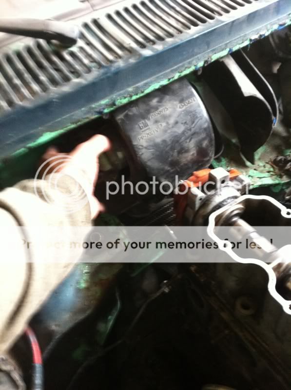

Kylläpä tää tästä. Eilen kävin Themazgulta hakemassa uupuvia koneen osia ja puhaltimen moottorin/kotelon mallia Ascona C joka on samanlainen kuin E Kadettissa.
http://i1046.photobucket.com/albums/b47 ... d73272.jpg
Ja sehän on aika käypänen.
