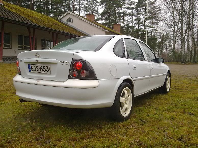

Jatketaas nyt tähän saman rojekti osion alle uudesta autosta juttuu, kun entinen on jo sulatettu 8)

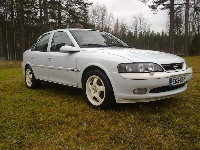

Ostin leimaamattomana tollasen x20xev koneella olevan b1 vecun (automatiikilla vielä, että joskus emäntäkin suostuu kuljettajana toimimaan)
Leimalle ei ollu muuta ku päästöt saada kuriin, ja nehän meni lopulta, kun katti punasesta vaihdettiin...
Sit seuraavaks sai entisestä autosta valot ja vanteet 8)

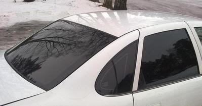

Ikkunat sai kalvot, takaikkuna tummennusfirmassa, sivuikkunat itse irrallaan.

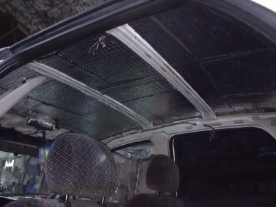

Katto silent coatilla ja tukirangat sikaflexillä

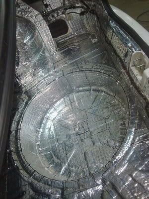

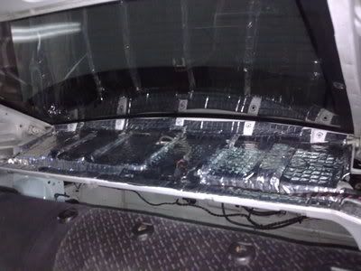

Hattuhylly

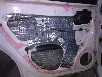

Takaovet

Siistiä jälkeä. Itellä kanssa silent coatilla vaimennettu ompussa ovet ja eron kyllä huomasi heti.

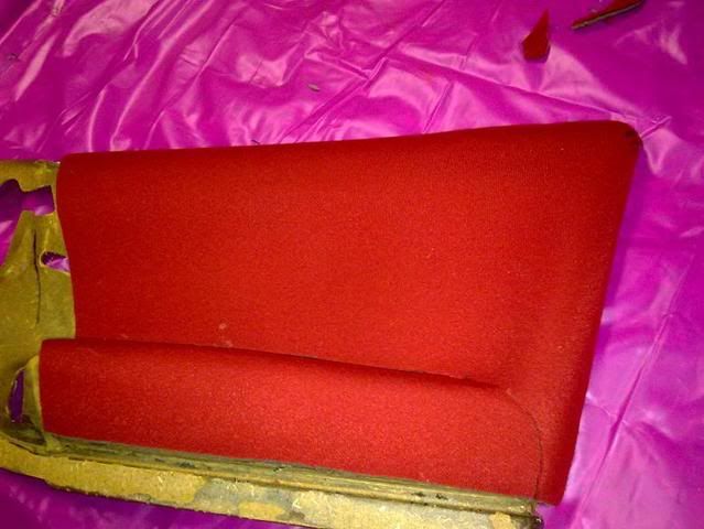

Tuossa ois muutama kuva ovipahvin nahkaverhoilu prokkiksesta...

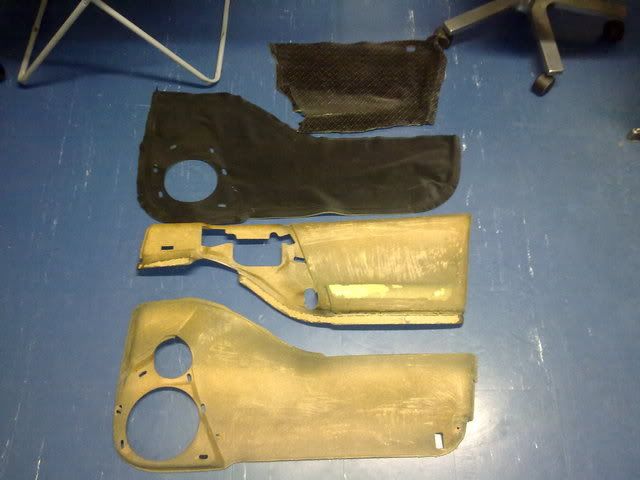

Orggisverhoilut irti revittyinä, palaset toisistaan erotettuna, sit vielä muokkasin uretaanilla hieman alemman osan alanurkkaan, kun jätän ovikotelot pois että saa kliinin lookin (ei näy kuvassa)
Verhoilulaminaatti vedettynä (peittää pinnan epätasaisuudet sekä toimii myös hieman äänieristeenä, ja tuo muhkeutta pahveihin)

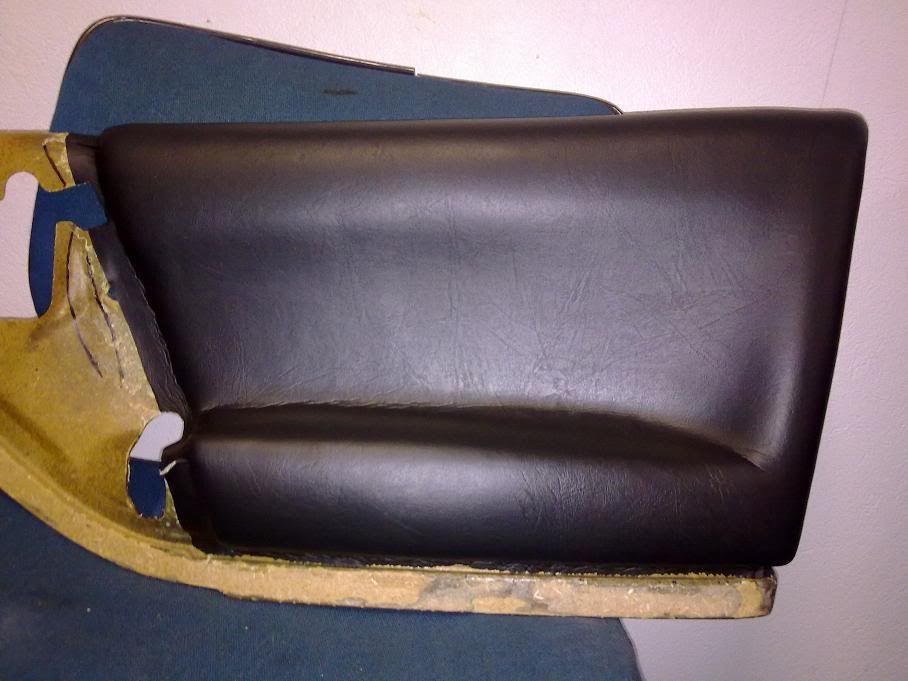

Nahka pinnalle vedettynä... Elämäni ensimmäinen verhoilu yritys tämä, ja hiemanhan se veti kurttuun nahkaa tuossa käsinojan muodossa...

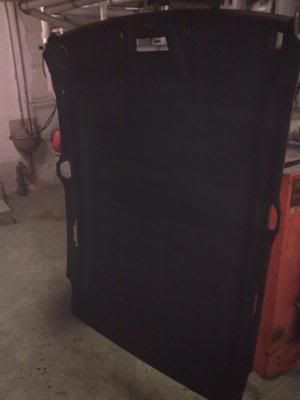

Kattoverhoilu maalattuna VHT-vinyylimaalilla - vielä pitäs loput beiget osat samalla vetää...
