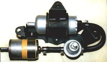

onkos sulla se pieni potikka siinä bensapumpun ja suodattimen välis kiinni/käytössä?? mulle ainakin kerrottiin opel huollossa kun kysyin et mikä se on niin siitä kuulemma saa bensanpaineita mulkattua??et jos sul ei oo tota niin on varmaan aika kovat bensanpaineet ja se sit aiheuttaa vakio pumpun pettämisen?? varmuutta ei oo mut tos vois olla mahdollinen syyllinen...

jarkkis kirjoitti:onkos sulla se pieni potikka siinä bensapumpun ja suodattimen välis kiinni/käytössä?? mulle ainakin kerrottiin opel huollossa kun kysyin et mikä se on niin siitä kuulemma saa bensanpaineita mulkattua??et jos sul ei oo tota niin on varmaan aika kovat bensanpaineet ja se sit aiheuttaa vakio pumpun pettämisen?? varmuutta ei oo mut tos vois olla mahdollinen syyllinen...
Elikkäs tällainen systeemi pitäisi tankin jälkeen lähtemän.

mulle taas sanottiin opel huollossa että heitä vuan mäkeen moinen.. voihan tuon siihen heittää jos jostain vielä löytyy. tänään kyllä pelitti taas ihan ok... mutta eihän sen periaatteessa pitäs vaikuttaa mitenkään mihinkään, pumppuhan työntää jokatapauksessa sen mikä sieltä lähtee. tuo kuulemma vaan tasaa sitä painetta. tiiä sitte perkule.
niin ja ne bensalinjat on siis tehty normaali 2 litrasen ruiskun mitoilla.
Kyllähän nuo on järjestään nakeltu nurkkaan, kun millon alkavat vuotamaan kun ruostuvat puhki tai jää putken pätkä käteen letkuja uusiessa tms.
Ihan samalla lailla on tähän asti toimineet ilmankin.
Re: KadettD 20ne *pensapuppu ongelmia*
tuntuuhan se aika hölmötä että ei kai sinne pumpun ja suodattimen väliin nyt ihan huvin vuoksi ilman mitään tarkoitusta ole tommosta potikkaa väliin laitettu tehtaalla et sen voi sit heittää nurkkaan jos siltä tuntuu...

Ehkä se tuntuu hölmöltä mut sen voi oikeesti silti heittää hittoon eikä se vaikuta mihinkään. Ainakaan tuon osan puute ei ole varmasti syypää siihen että pumput menee rikki koska tavallaanhan tuo osa vaan periaatteessa rasittaa pumppua enemmän jos oon oikein ymmärtänyt.

juu eli siis potikan kanssa olen oikein toiminut. pumppuhan pyörii aivan samalla tavalla joka tapauksessa niin paskanko väliä sillä että jarruttaako linjan alussa joku venttiili. toivottavasti se nyt tuo ruttu vaan oli mikä tuota röpöröpöä aiheutti.
