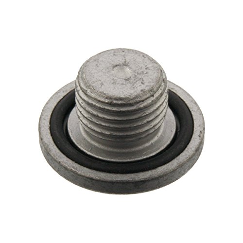

Eipä tuolla ollu mitään ja väliin ei mitään laitettu ja ei vuoda. Oikea mysteeri :o

Astrix kirjoitti:
shelby kirjoitti:Ei voi.
Ooks varma ettei vaa jääny huomaamatta? :)

Joo kyttäilin sitä mutteria kourassa ja ei mitään näkyny :o todella mystistä. Samannäköinen roppu ilman tota o-renkaan paikkaa eikä kupariakaan missään, tai sit oon tullu oikeesti sokeaksi :roll:

Astrix kirjoitti:Joo kyttäilin sitä mutteria kourassa ja ei mitään näkyny :o todella mystistä. Samannäköinen roppu ilman tota o-renkaan paikkaa eikä kupariakaan missään, tai sit oon tullu oikeesti sokeaksi :roll:
Se o-rengas jää toisinaan öljypohjaan kiinni, kun propun ottaa irti.
Sit, kun öljy alkaa tulemaan ulos, se putoaa sinne jäteöljyastiaan...
