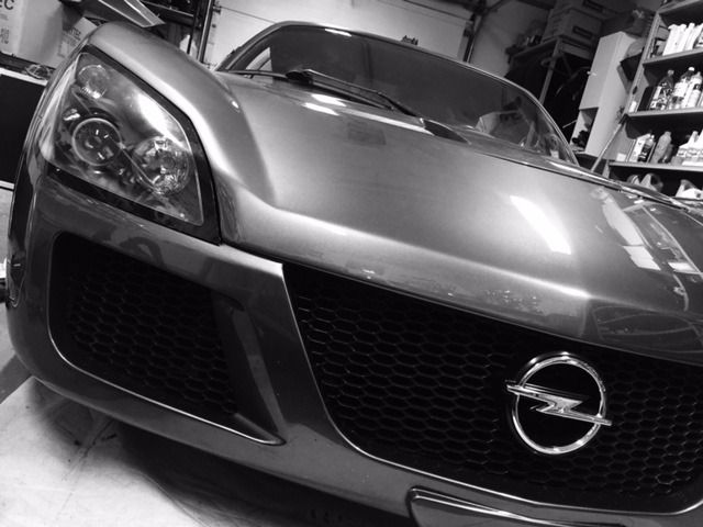

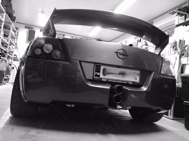

Pari tiiseriä. Virittelin maskiverkon keulaan ja tälläsin takakatteen osia nippuun.

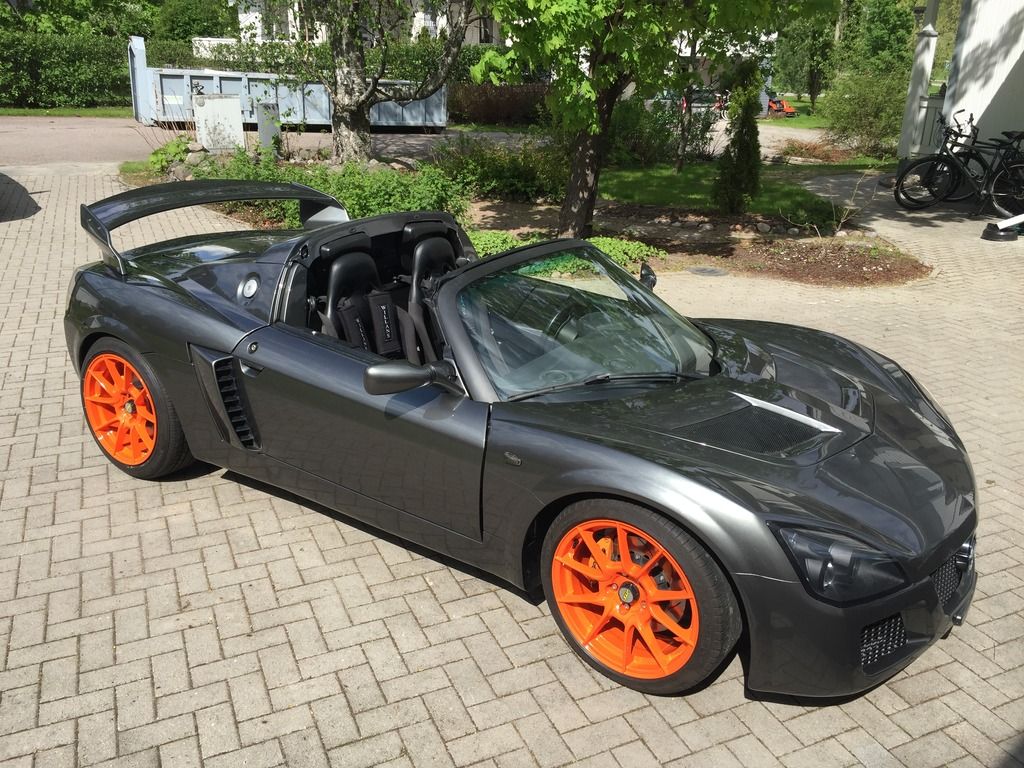

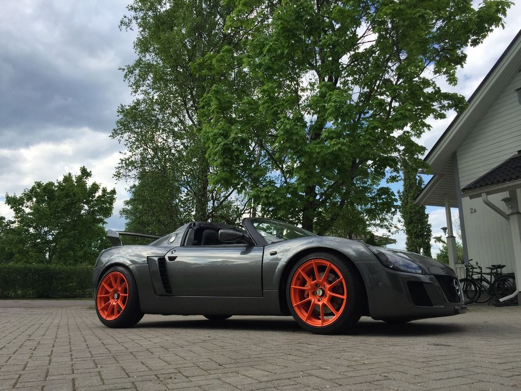

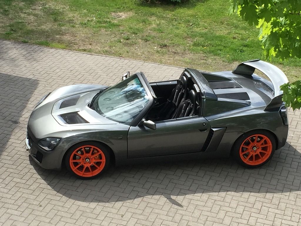

Nyt on kumminkin kaikki osat autosta maalattu. Paljastetaan väri täälläkin. Se on Ferrarin Griggio Silverstone ja oransseja detaljeja tulee ehkä lisää.
Muutama kuvatus.
Muutama kuvatus.
