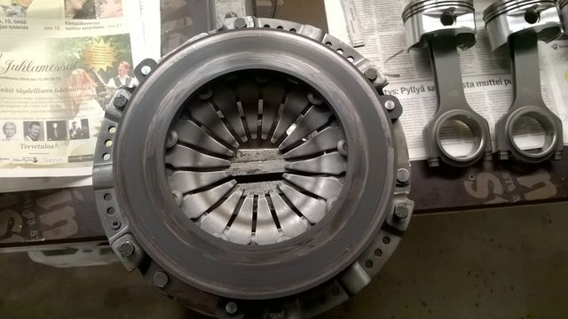

^^Kytkin on pitänyt vanhoilla osilla, nyt uudella paineasetelmalla vanha levy ei ehtinyt vielä asettumaan kunnolla asetelmaan ja oli ottanut kiinni vain noin puolet pinta-alasta. Eli kyllä se luisti Alastarossa:

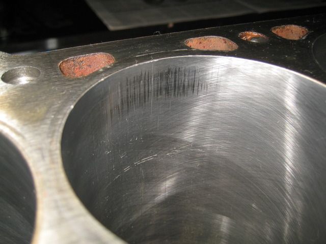

Lohko hoonattiin kevyesti ja siinä paljastui kolmosen imupuolella semipahat naarmut jotka ulottuu just alimman männänrenkaan alle. Puristuspaineet tosin oli noilla naarmuilla yhtä hyvät kuin juuri poratussa lohkossa. Liekö noilla sitten kovin paljon merkitystä? Noi naarmut on varmaan tullu siinä kun se jousilautanen halkes ja vena tippu männän päälle juuri kolmosessa jolloin männän hakatessa venttiiliä se naarmutti samalla sylinteriä:

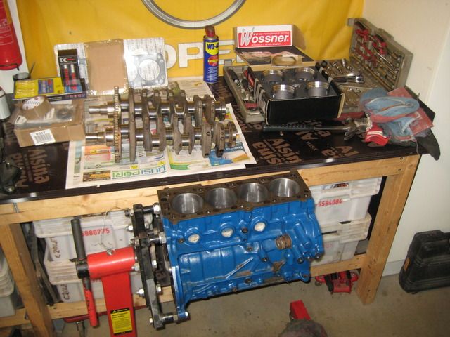

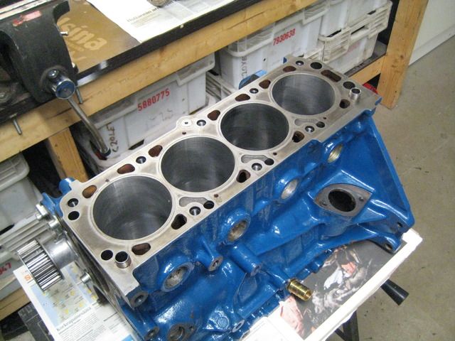

Eipä sitä sitten viitsinyt kasata alakertaa noiden kolmospytyn naarmujen kanssa:
Otin edellisen 87 porauksella olevan lohkon käyttöön ja siihen tuli uudet Wössnerit. Nyt jää toi naarmunen 86,5 lohko varalle toisille 87 männille. Vanhat 86,5 Accralitet laitetaan kolmanteen STD lohkoon joka luonnollisesti porataan. Varalla on myös vanhan mallin STD kampura joka tarkistettiin ja kiillotettiin koneistamolla. Josko noilla osilla pääsis edes kesään saakka :bonk:

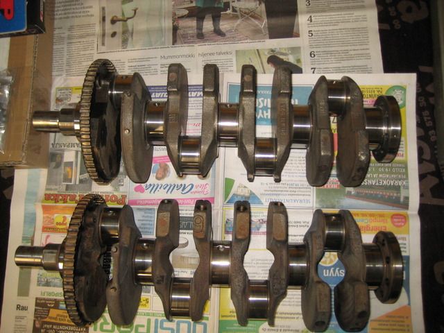

Uudemman mallin ja vanhemman mallin kampura vierekkäin. Painot 17,8kg VS 15,8kg, alempi vanhempi siis kevyempi. Mahtaako noi kevennykset olla just kriittisessä paikassa kun on tossa "runkolinjalla"?:

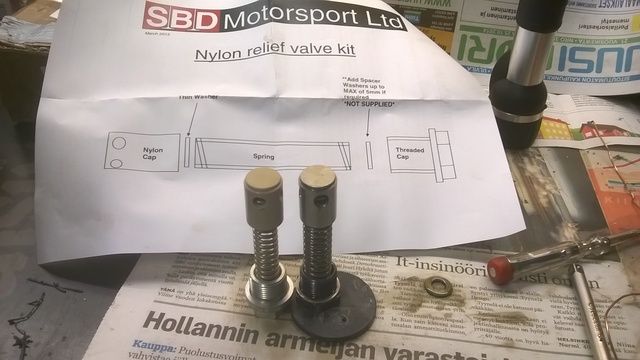

Öljypumppuun tuli vaihdeltua se pieni teräsratas ja nylon paineenrajotinvena:

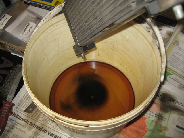

Pumpussa oli hiukan laakerilastua mutta ei ollut naarmuja niistä sentään tullut. Öljysuodatin oli täynnä laakerilastua. Tyhjensin öljycoolerin ja siellä ei onneksi ollut lastuja eikä juuri hilettäkään:
Toi musta tossa keskellä ei ole metallia, ainakaan se ei tunnu sormiin karhealta.

Mä en uskaltais tuommosen laakerituhon jäljiltä enää käyttää juurikaan mitään öljynkiertoon liittyviä osia seuraavassa motissa.
