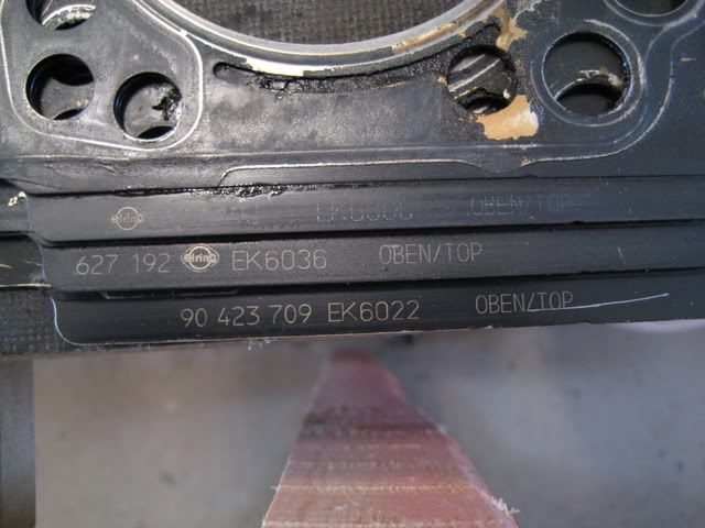

Voiko noissa tiivisteissä muuten olla jotain eroja? Kattelin noita vanhoja tiivisteitä niin kaikissa tuntuu olevan joku numerosarja eri? Samanlaisilta ne kyllä muuten näyttää. Kaksi tiivistettä on Elringin ja yksi GM:n.
Elringeissä on toi 627 192 sama numerosarja mutta toi EK alkuinen on eri joka tiivisteessä?
Ylhäältä alas: EK6066, EK6036, EK6022.
Tunari-82
- Viestit: 3489
- Paikkakunta: Kauhava
Re: LET koneiden viritys
Olisiko jokin valmistus erän numero tms.
- Viestit: 5528
- Paikkakunta: Pori
Joo kai se joku semmoinen on. Nytkin oli osakasan mukana tulleessa GM Z20LET tiivisteessä eri numerot, opelin 90 alkuinen ja toi EK molemmat olivat eri kuin tuossa kuvassa olevassa. Otin tosiaan tuon saman tiivisteen varmuuden vuoksi samalla tilauksella muiden osien kanssa. Ja kai mä sitten sen sinne taas laitan kun raati sanoo että se on hyvä. Kun ei näillä moottoreilla kuitenkaan montaa kesää ajeta niin kai se sen ajan kestää sitten
