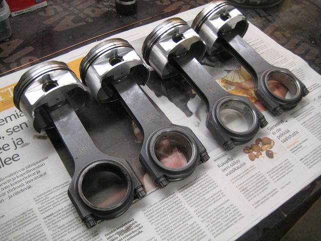

Kaikennäköisten kiireiden ohella laitettu motti lihoiksi:

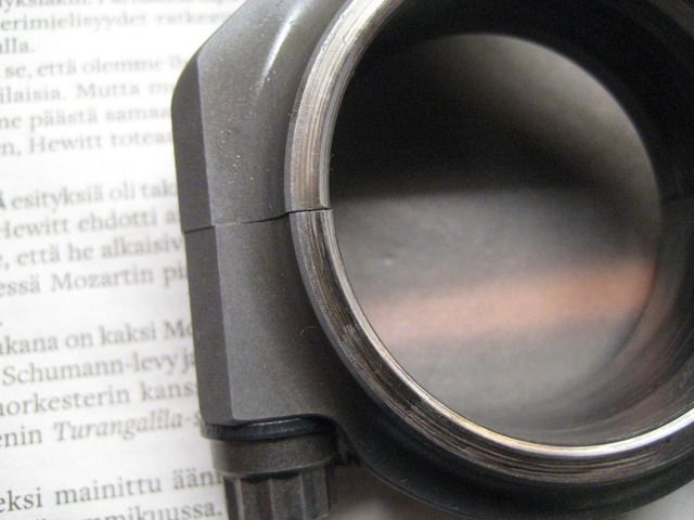

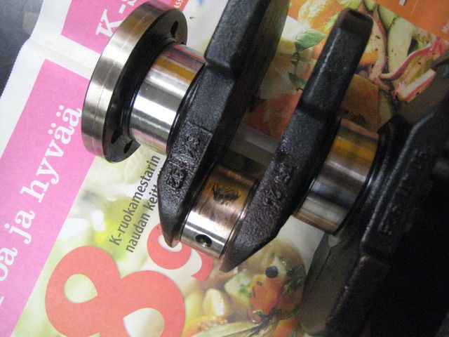

Mitään selvää vikaa ei löytynyt tuohon laakerivaurioon, öljykanavat puhtaat, pumpussa rattaat ehjät jne. Outoa on että se runkolaakeri josta öljy menee kangelle oli myös kunnossa ja kanava runkolaakerilta kangelle tosiaan puhdas. Vaihtoehdoiksi jää viallinen uusi laakeri tai asennusvirhe kasatessa. Öljynpuute ei voi olla syynä koska nelosen kangen jälkeen on vielä yksi runkolaakeri joka oli hyvässä kunnossa.
Täytyy heittää kampura koneistamoon mittaukseen josko se olis tuurilla vielä käyttökelpoinen kunnei jäljet oikeen tunnu sormiin.

Kivasti on lämmennyt kun kankikin ottanut siipeensä

Juu huomasin ton kankivaurion jo silloin kisaviikonloppuna kun toin auton kotiin ja koitin saada nipuun sunnuntaiksi. Uudella laakerilla kangen alaosa ei mennyt akseliin paikalleen, sen verran mennyt suppuun. Tossahan on käynyt niin että kangenlaakerit on pyörineet pesässään ja siksi kanki on lämmennyt ja muuttanut muotoaan. Ojennus meinasi että kanget olis jokatapauksessa ollut vaihtokunnossa jo aiemmin vaikka ei mitään vaurioita olis tullut, onhan noilla jo 9vuotta ikää.teukka77 kirjoitti:Kivasti on lämmennyt kun kankikin ottanut siipeensä
