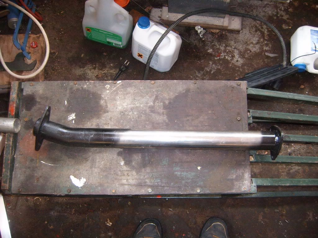

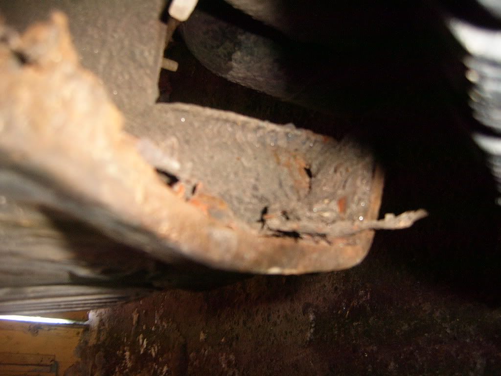

Tässä kuva ratista ja katinkorvausputkesta, tänään putki paikalleen.

Piti tosiaan viime kesän alussa, -60mm jousien asennuksen jälkeen ottaa ihan rullamitta käteen ja mittailla että onko tosiaan takakenossa, mutta tulin siihen päätelmään että auto on tarkalleen vatupassissa ja takakenoisuuden vaikutelman antaa
1. 2000:sen helma on korkeampi takaa, kuin edestä
2. takakaari ei ole täysin pyöreä -> rengas kaaren sisälle vaikka edessä ei.

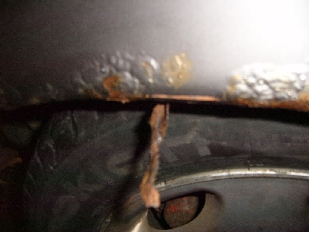

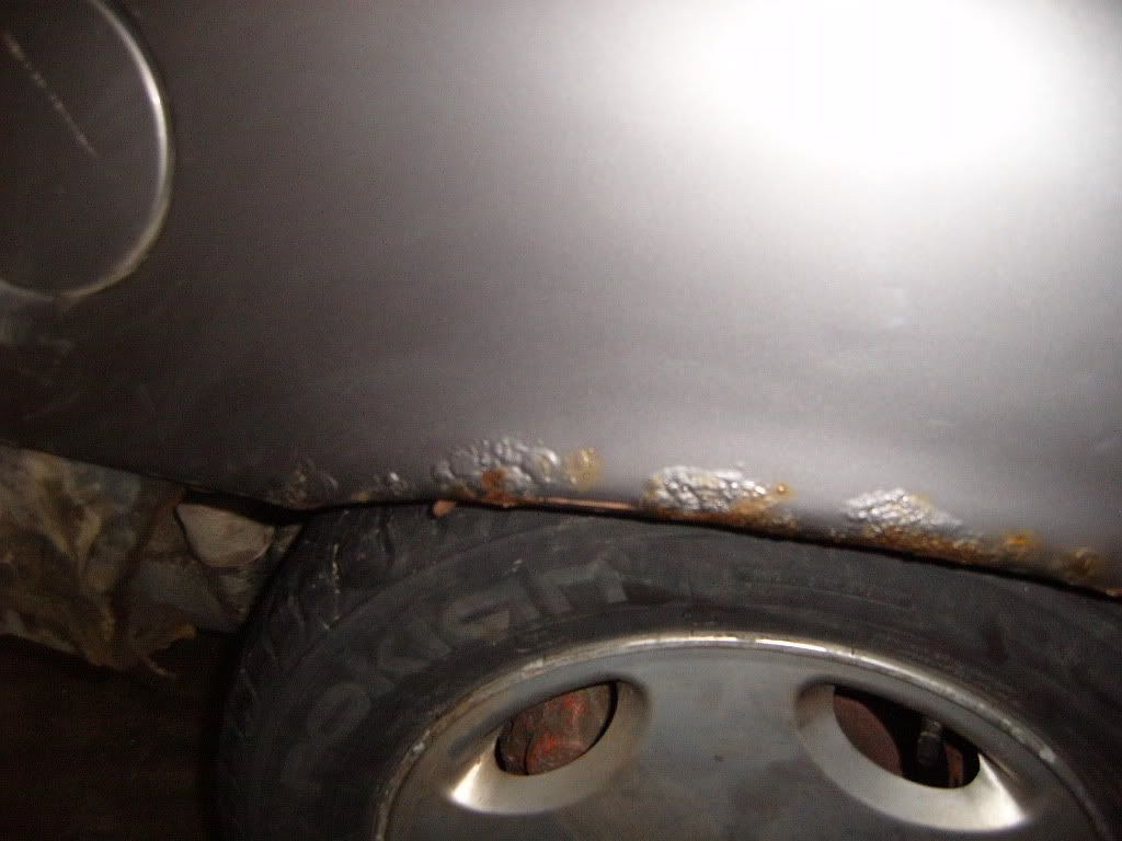

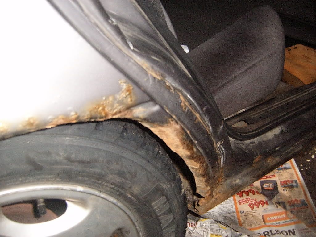

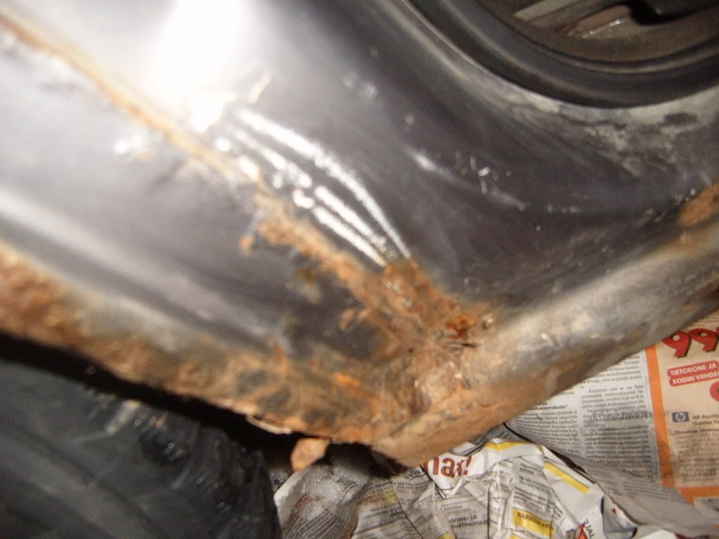

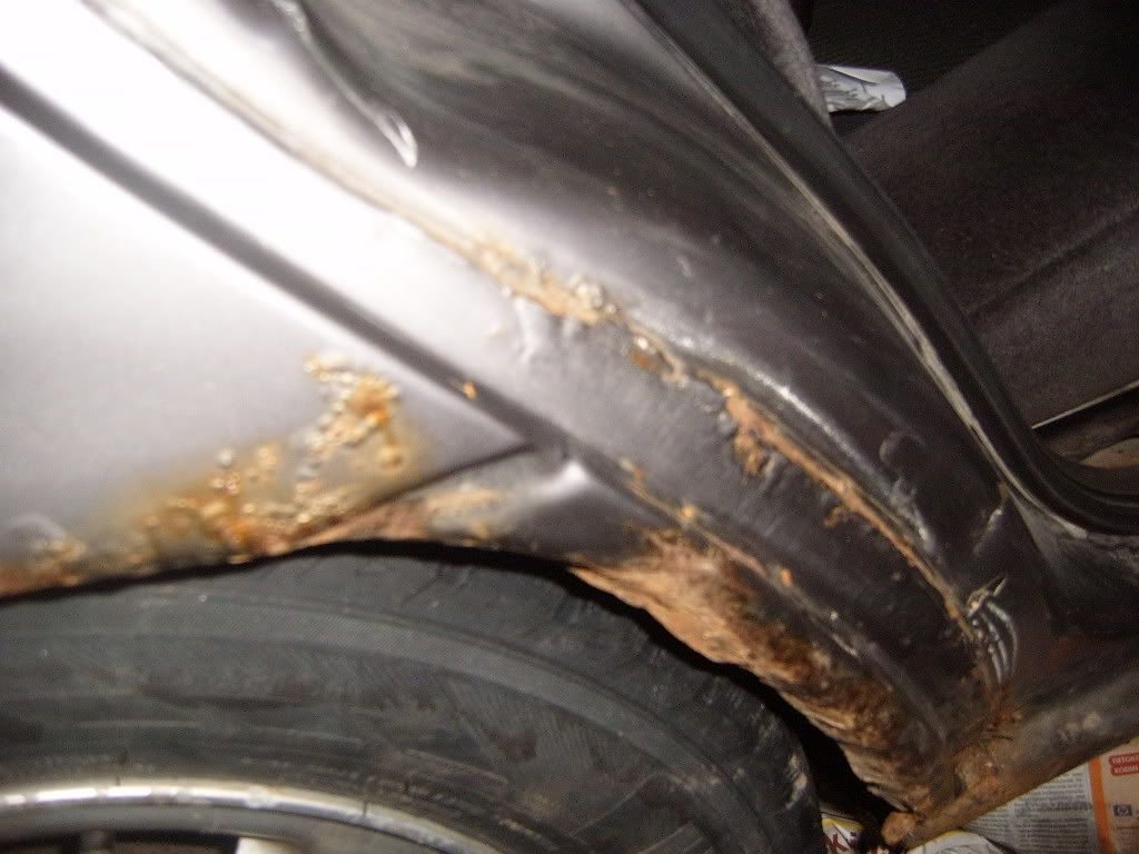

Nyt vasta edetty siihen vaiheeseen että vanhoja kaaria pääsee rälläköimään pois. Siinä on siis parit kaaret päällekkäin kun joku joskus fiksusti korjaillut kaaria. Helmalevikkeet otin pois ja iloisena yllärinä helmapellit oli suht hyvät
Pari kuvaa mätä kaarista:

Löytyy sitä mätää näköjään muidenkin Vectroista
. Työn iloa, kyllä siitä vielä hieno tulee. Taikka tarkemmin kun ajattelee, niin oikeastaan eipäs se noin vain tulekaan, vaan kyllähän se tehdä täytyy. Toivottavasti työ tuntuu edes vähän mielekkäämmältä, kun kyseessä on edes aito 2000, eikä mikään karvalakkimalli...

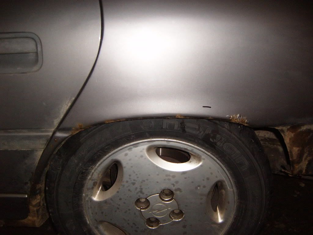

Mikäs tuota oikean puoleista takakylkeä vaivaa, kun oven ja kyljen välinen rako ei ole tasalevyinen.
Johtuu siitä kun tuossa oli 2 kaarta päällekkäin ja päällimmäinen oli ihan päin p##settä.Markus kirjoitti:Löytyy sitä mätää näköjään muidenkin Vectroista. Työn iloa, kyllä siitä vielä hieno tulee. Taikka tarkemmin kun ajattelee, niin oikeastaan eipäs se noin vain tulekaan, vaan kyllähän se tehdä täytyy. Toivottavasti työ tuntuu edes vähän mielekkäämmältä, kun kyseessä on edes aito 2000, eikä mikään karvalakkimalli...
Nyt alkas tässä olemaan kaarihommat tehty, kaaret vaihdettu ja pyöränkoteloissa vielä jonkinverran hommaa tehtävä. Reilusti meni peltiä uusiksi, kaaren korjauspalat lähes kokonaan, pyöränkoteloa reilusti molemmin puolin+muutama muu paikka. Pohjaa olen hionut, hiekkapuhaltanut jne ja laittanut maalia ja massaa päälle. Helmapellit hioin kirkkaalle pellille ja maalaan uusiksi ja joku massa sinnekkin. Pitää tehdä koteloihin reikiä mistä saa kotelonsuoja aineet sisään. Noveroxia sudittu jonkin verran sinne tänne. Sitten olis vielä kittailu hommia+maalausta.
