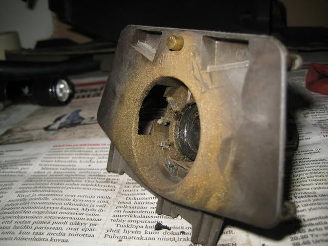

Kävin tänään leimalla ja mitään sanomista ei ollut. Sen jälkeen vaihdoin ton rattiakselin laakerin joka on klapannut jo muutaman vuoden ja semmonen on ollut hyllyssä jo jonkun aikaa(käytetty osa purkuautosta). Nyt väljyys on korostunut lisää kun tehostin on poistettu ja ratin vääntöön tarvii käyttää enemmän voimaa.
+400tkm ajettu laakeri ja sen muoviteline:
Oli toi tyytin kontaktitappikin lyhentynyt ainakin 10mm, kilometrit on tehnyt tehtävänsä
Sitten sääsin nopeusmittarin kohdalleen kun se oli säädetty edelliselle 215/35-19 rengaskoolle. Säätö tapahtui tyyliin 100kmh vauhtia pikatiellä naviin ja sitten tökkäsin viisarin samaan lukemaan mittaristoon. Ei muuten ole helppoa koittaa sitä tökkiä paikoilleen vauhdista
Sen jälkeen pesin auton ja nyt se odottaa tallissa lauantaita.
