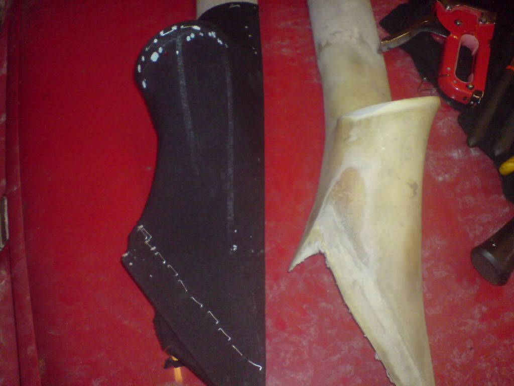

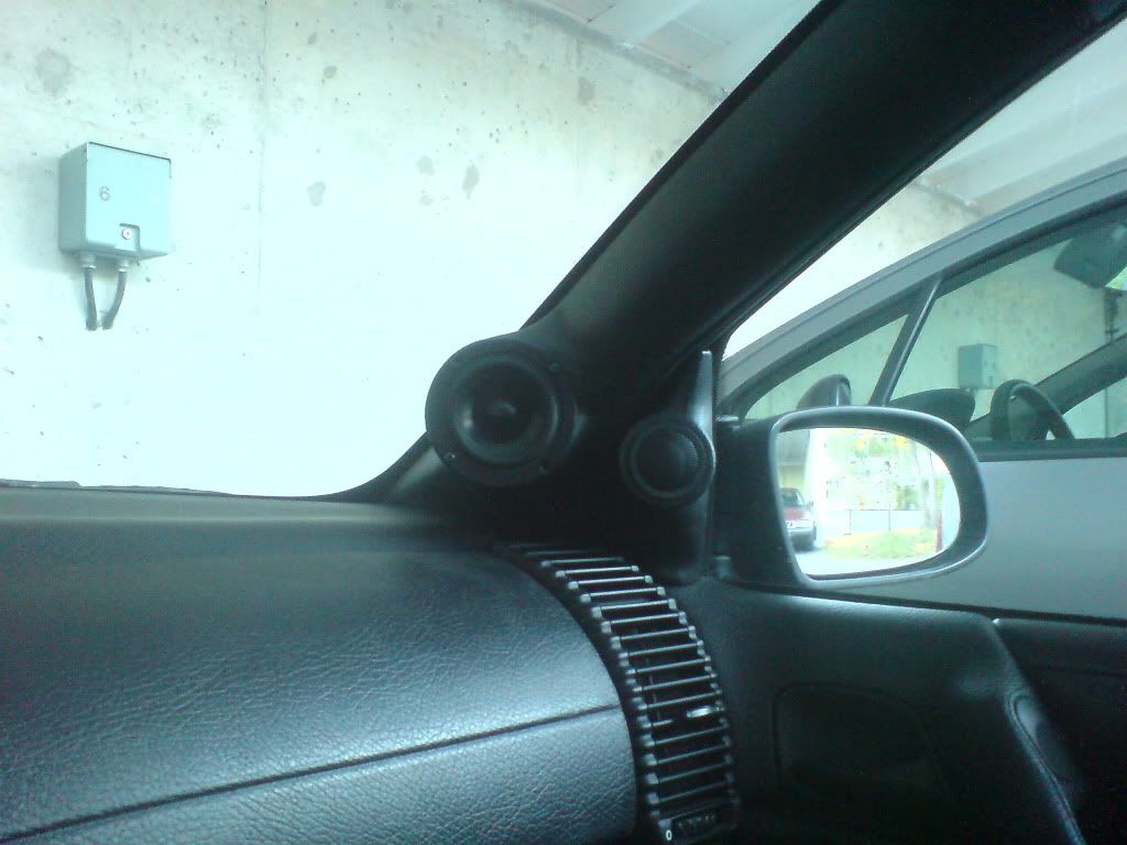

Unohtanu laittaa kuvaa noista etupään hifeistä. Eli etukaiuttimien virkaa hoitaa Choruksen Car-3650 kolmetiesarja.

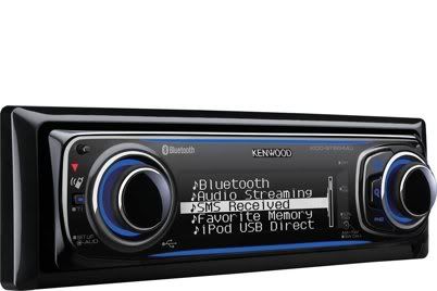

Soittimeksi ostin Kenwoodin KDC-BT8044U:n. Soittimesta löytyy DSP eli saa hyvin viiveet kohdilleen.

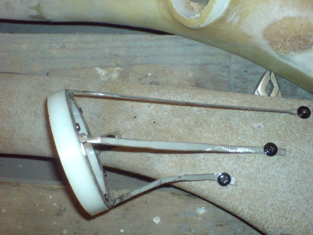

Erillissarjan mukana tuli A-pilarit ja diskanttikolmiot jotka oli suunnattu kuskiinpäin. Kuskinpuolen pilari ei kuitenkaan käynyt paikalleen ja suuntaus oli vähän sinnepäin :roll: Eihän siinä muu auttanu kun tehdä uusi. Homman aloitin tekemällä metallista rungon.
Kuva Kuva
Sen jälkeen pingotin kankaan rungon päälle.

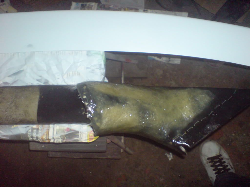

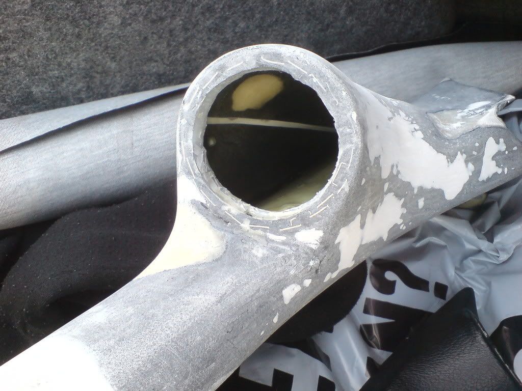

Sitten sivelin kankaan hartsilla jonka jälkeen pintaan tuli lasikuitua.
Kuva Kuva

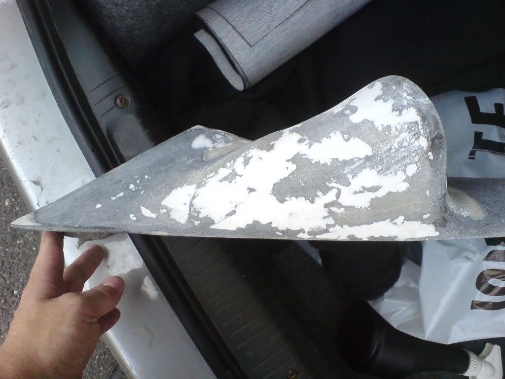

Aika paljon jäi kitattavaa tolla tyylillä ja tossa lopputulos

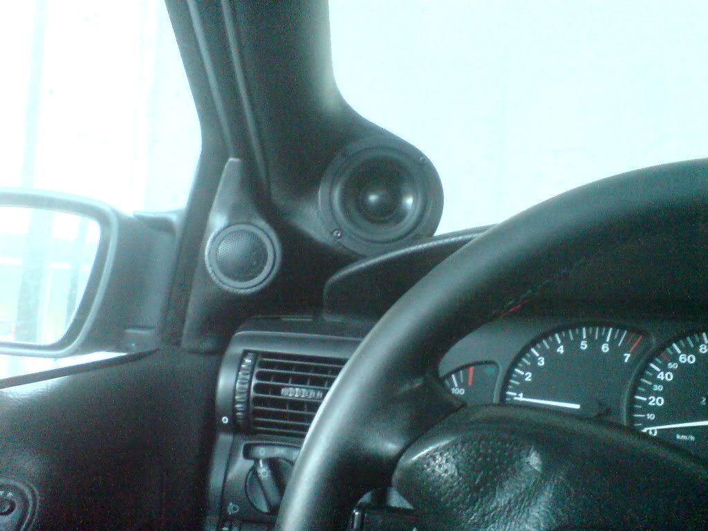

Verhoiluksi tuli keinonahka. Tossa parit kuvat valmiista osista
Kuva Kuva
Ja hyvin soi :thumbsup:

Lopputulos :thumbsup: Suonditkin varmaan vakiota paremmat :lol:

marqus kirjoitti:Lopputulos :thumbsup: Suonditkin varmaan vakiota paremmat :lol:
Todellakin! Tuo sarjahan on vanha kun taivas mutta aikanaan ollut parhaimmistoa ja sillä on voitettu hifi kilpailuja. En ihmettele :wink:

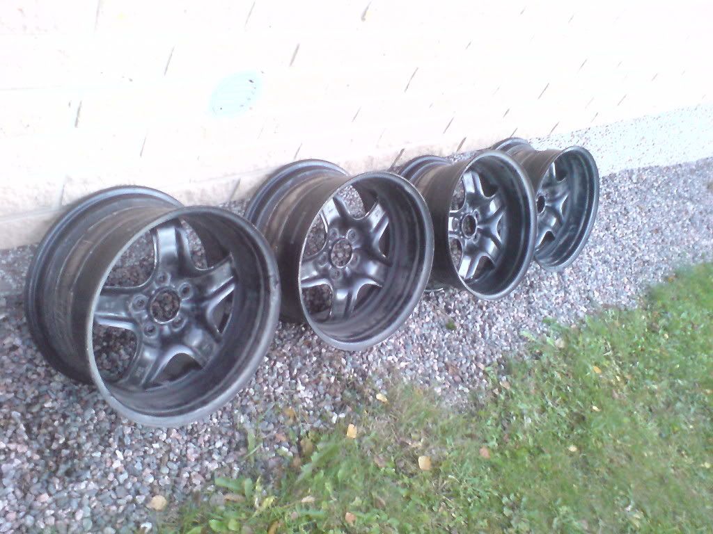

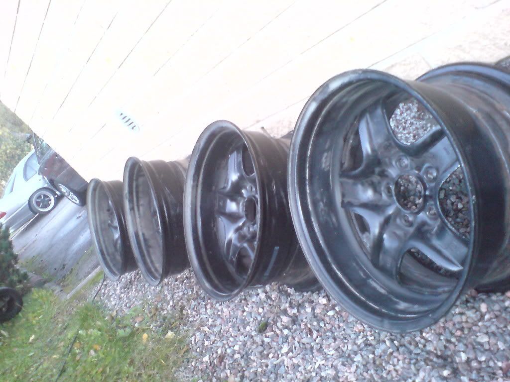

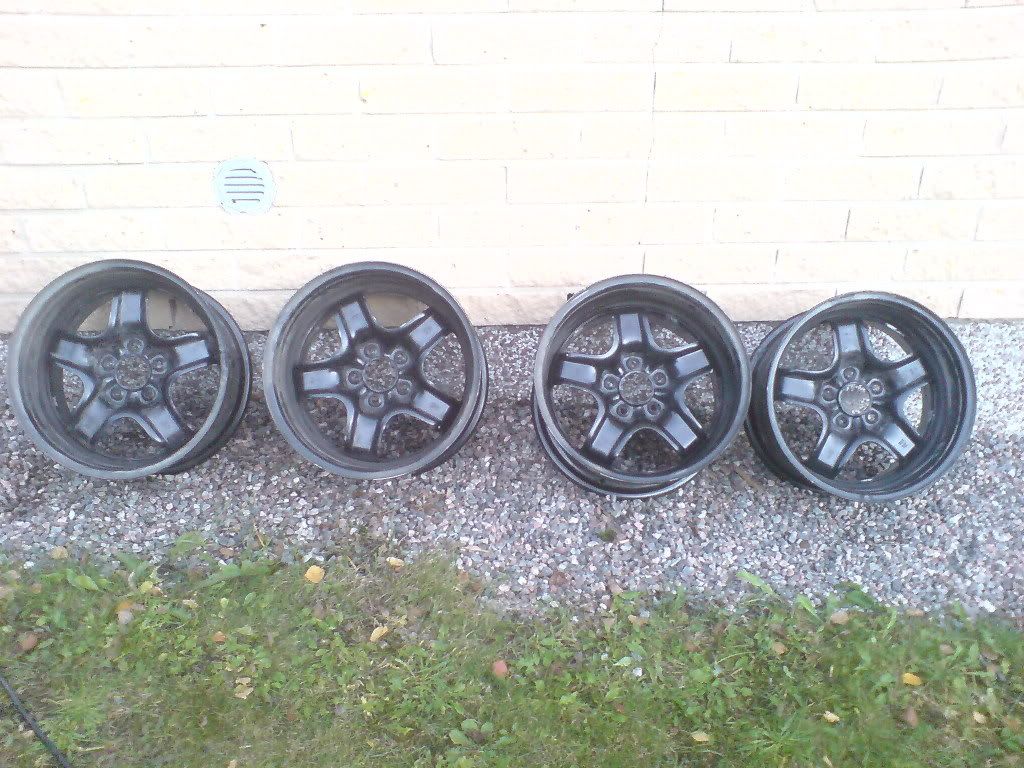

Tulihan tossa uudet talvivanteetkin hommattua :D
Speksit:
Etuvanteet 9x16 ET27
Takavanteet 9x16 ET15
Kuva Kuva Kuva
Tossa ne on vielä pulverimaalia vailla. Vanteet maalattiin kiiltävällä mustalla. Kuvia myöhemmin kun saa auton alle.
Renkaiksi tulee 215/55.
