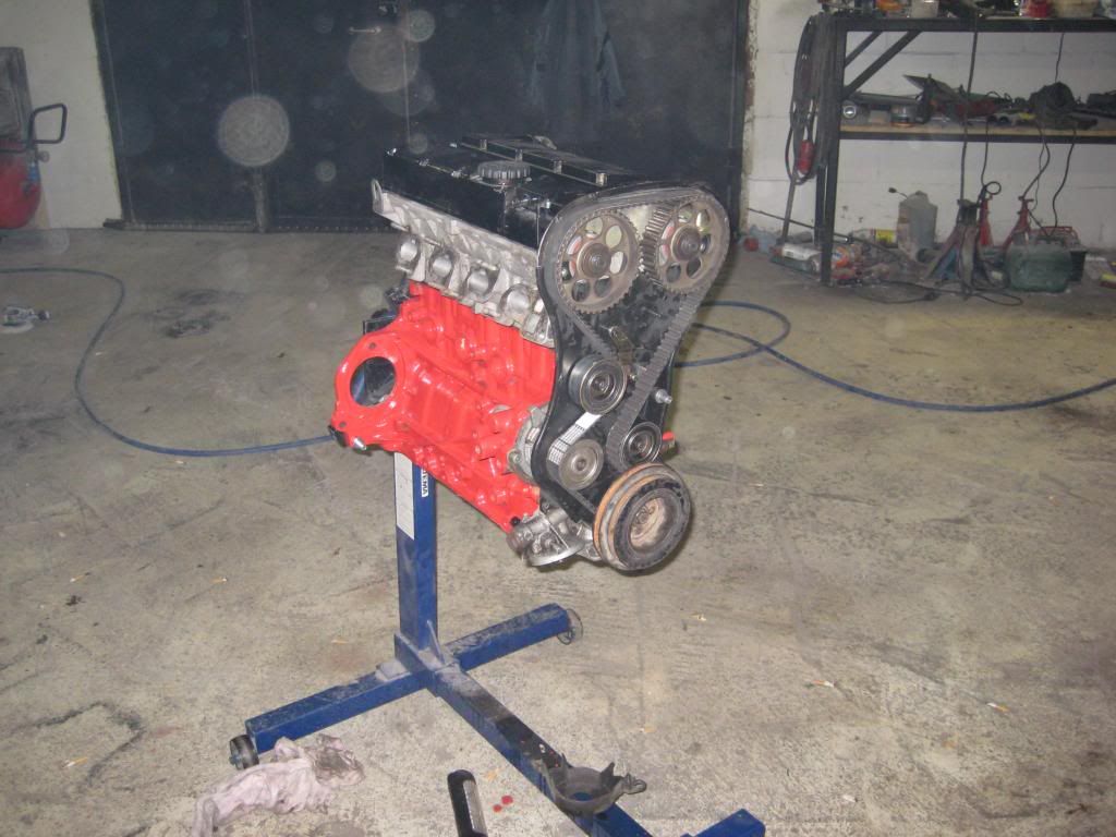

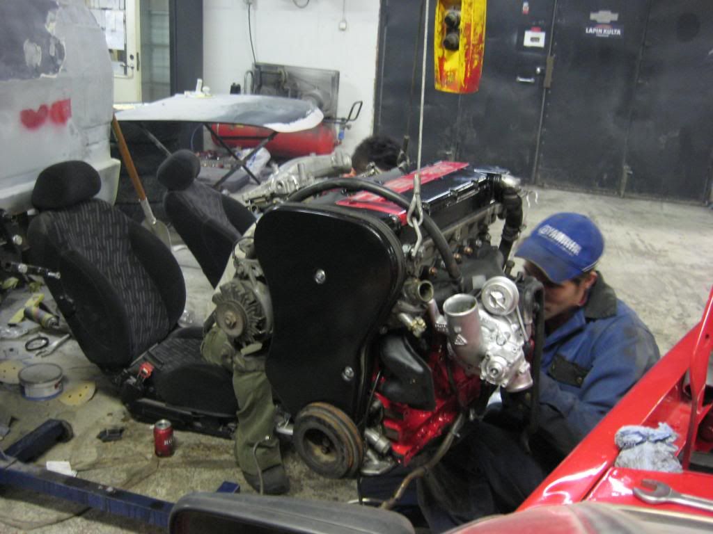

Viikonlopun saldoa;
uusi pannu alkaa pikkuhiljaa kasaantua, LETti liikkuvat sisällä
..ja tuvassa paikallaan.
Tekemättä enää oikeestaan vain pikkujippoja, kaikki suurimmat alkaa olla jo valmiina. Ensi viikolla savut ja ajoon! :wink:

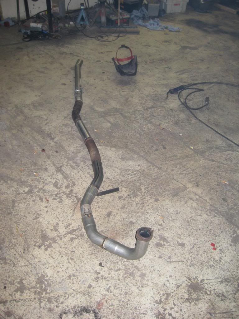

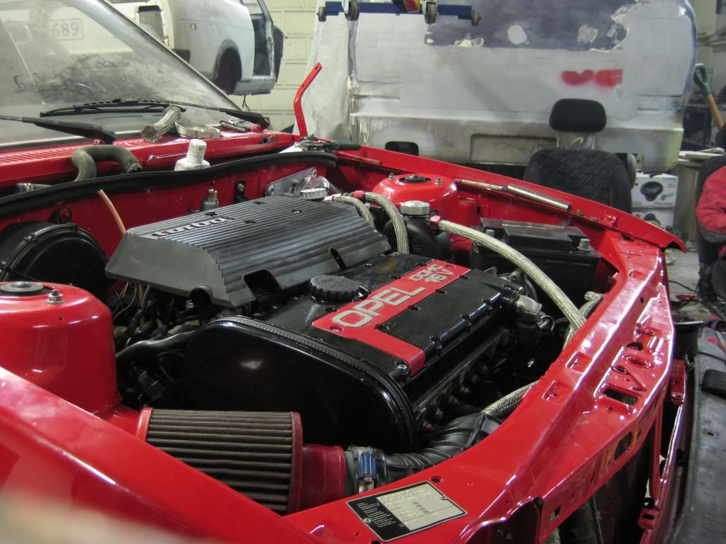

Putkistoa väsäilin eilen, 2,5" yhdellä Simonssin ovaalilla pöntöllä;
Enään oikeestaan sähköt tehdä, liemet sisälle ja vähän siistiä joka paikkaa, pikkuhiljaa se siitä.. :wink: -(z)-

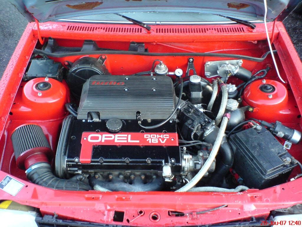

Siinäpä räpsy farkun konehuoneesta;
Vähän on vielä siistittävää, ahtoputken teen uusiksi kun silikonit vihdoin tuli perille, ja jotain muuta pientä. Rovaniemen reissu päästiin oikeastaan yhden suuttimen vaihdolla, rupes kusemaan läpi, muuten pelas ihan jees. Recarot asennettiin eteen, ahtomittari kellon tilalle jne.
