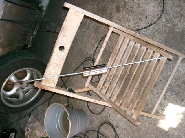

nikkari_83 kirjoitti:TUOHON SARANATAPIN ULOSVETÄJÄÄN OLIS TARVETTA!!! EN VAIN OIKEEN HIFFANNUT IDEAA..KERTOKAAPA MITEN TEEN/KÄYTÄN!?!? LÖYTYY SIVULTA 2(tunnen oloni jotenkin tyhmäksi mutta kun ei sitä aina oikeen oivalla) :bonk:
Tässä oma versio. Toimii liukuvasara periaatteella.

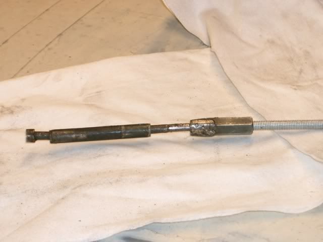

Omassa käytössä vielä vähän simppelimpi ratkasu tuohon saranatapin irrottamiseen. Eli 4" naula johon tehty jengat ja pyöristetty mutteri. Tuo tapin läpi, sorkkarautaan kiinni ja moskalla kyytiä.
Toinen on sitten ainakin kadetin ratille sopiva ulosvetäjä.

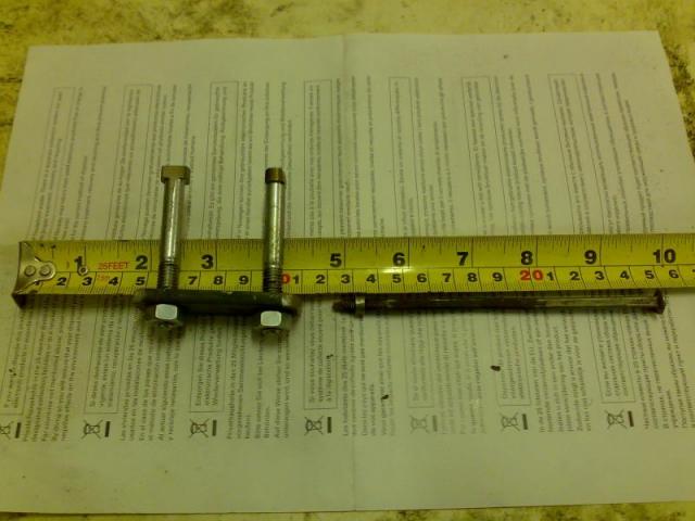

Sorkkaraudan lovea vaan vähän isommaksi...
Noin yksinkertaisella patentilla otin veerasta tapit irti. Helppo homma edessäkin kun on etulokari irti > ei tipu ovi lattialle vaikka yksin irroittaa kun saa pitää oven kiinni tapin irroituksen ajan. Pari lyöntiä moskalla alhaaltapäin riitti :thumbsup:
