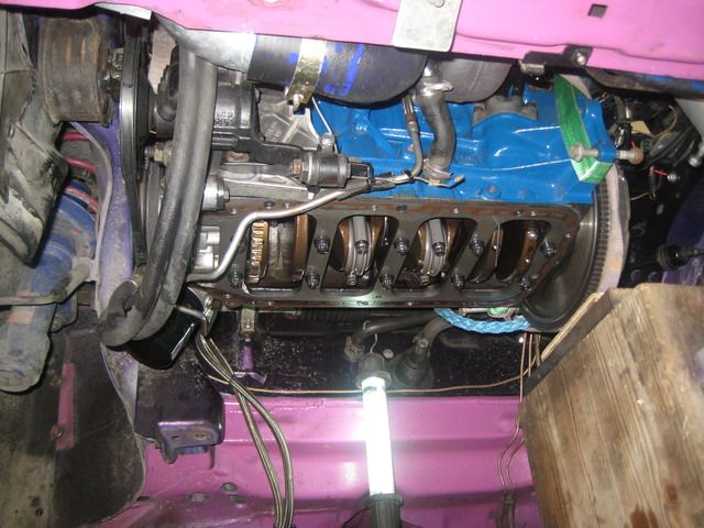

Sen verran avasin kellaria että tarkistin runkolinjan ja kankien pultit, kaikki oli momentissa:

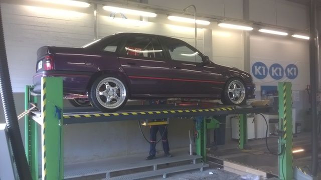

Tänään käytin leimalla:
Inssi meinasi että kuskin puolen raidetangossa välystä, oli vaan säätöpultin pultti hiukan ujosti kiristetty. Kysyin "saako korjata heti?". Inssi ihmetteli että "onko sulla työkalut mukana?". Minä siihen "tottakai kun ooppelia ajaa" :D
Eli vuosi tuli ajoaikaa taas, ilman huomautuksia.

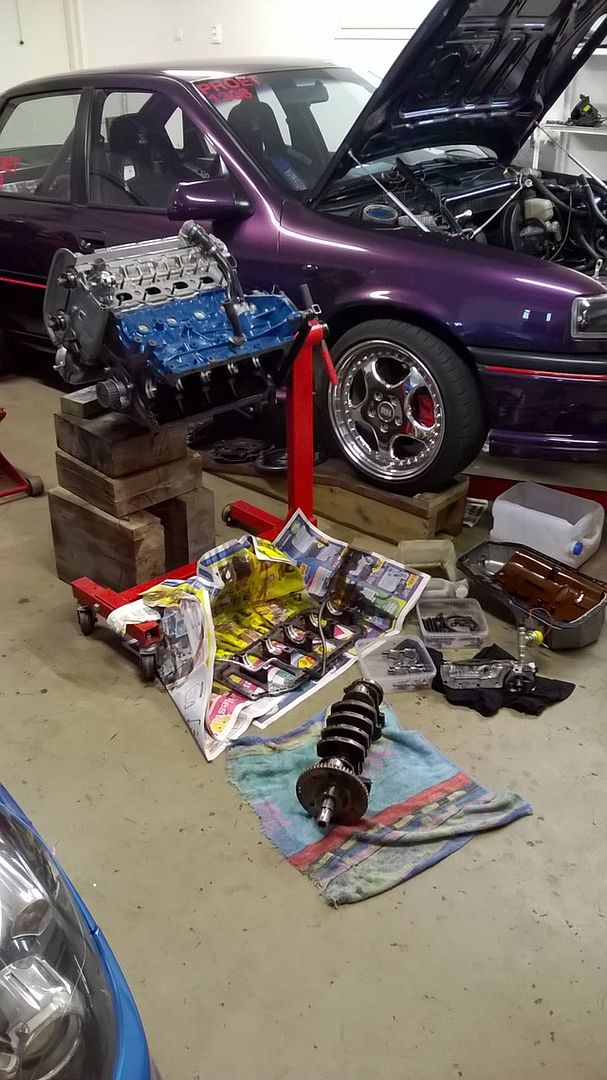

Tänään tylsä sadepäivä, eikun motti auki sen värinän takia:
Kampiakseli silmämääräisesti ehjä, laakerit normaalin näköisiä. Heitän huomenna koneistamoon kampuran ja VP:n mitattavaksi jos niissä on heittoa ja aiheuttaa ravistusta.

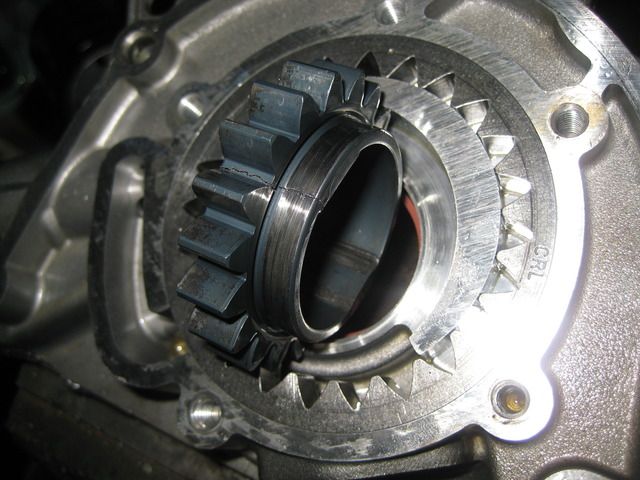

Ainut selvä vika mikä löytyi:
Tuntui vähän nihkeesti pyörivän rattaat sormivoimin joten avasin sen taustalätkän, eli sisempi ratas halki. Öljynpaineet oli silti ihan normaalit. Noi halkeemat on vissiin aika yleisiä ja siksi moni käyttää sitä uudempaa pumppua. Mulla vaan ei ole ennen noin käynyt. Noh, uutta ratasta tilalle.

tarkasta kampiakselista onko tuo hammasrattaaseen vastaava kulma pyöristynyt/kulunut. mulla uus c20let pumppu kesti ensin n.10tkm ja seuraava n. 5000km. itelle koneistin pyöreästä osasta uuden ni ei tarvinnu alkaa täytehtsaa ja pelätä et karkastuu ja menee poikki. uus pumppu vm. -99 x20xev:stä--> vahvemmat rattaat. tietty teräspyörät kestää isältä pojalle...
