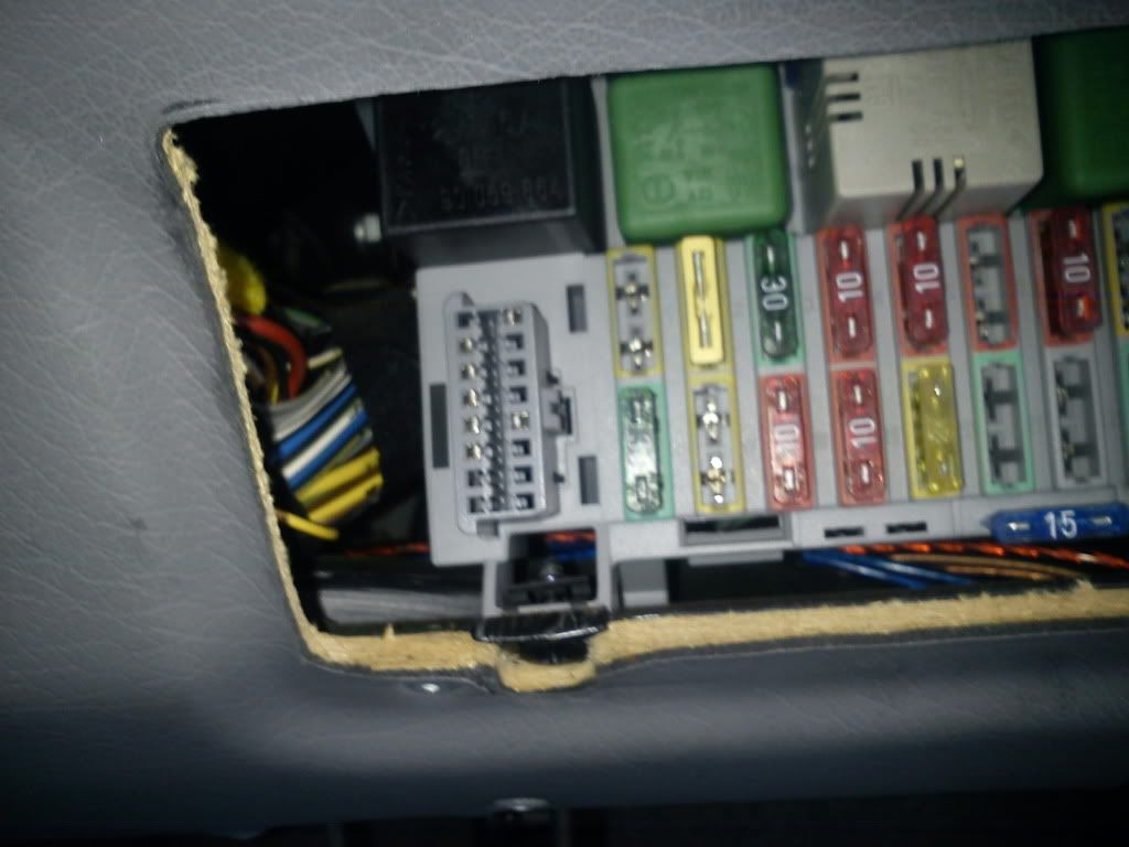

Astra97 kirjoitti:nikkari_83 kirjoitti:jollain TURUSSA op-com vikakoodilukijaa?? (f-astra 2.0 16v -97 ecotech)
Eipä taida F-Astrassa tehdä OP-COM:lla mitään.
Voit lukea siitä koodin hyppylangalla ja laskemalla mittarista välähdykset:
http://www.topbuzz.co.uk/info/fault_cod ... _codes.htm
Kyseinen liitin (figure 8 ) kuvattu ex-astrastani
tuli ostettua ad-turku liikkeestä tommonen yleis lukulaite kun en jaksanut metsästää opcom vehjettä...
meneekö tohon -97 astraan toi 16 pinninen obd2 liitin vai pitääkö joku adapteri hommata??
ja mihin mä ton vikakoodilukulaitteen liitän? missä pistoke johon lukulaite tulee??
tossa linkki laitteeseen jos jotakuta kiinnostaa tai on kokemusta niin voi pistää inffoa toimiiko vai ei : http://www.ad-turku.fi/verkkokauppa/client/view/354932
pistän inffooa laitteen toimivuudesta kun olen saanut koodit luettua jne.

Meneemeneekö tohon -97 astraan toi 16 pinninen obd2 liitin vai pitääkö joku adapteri hommata ??
ja mihin mä ton vikakoodilukulaitteen liitän ? missä pistoke johon lukulaite tulee ??
Vasemmalla alhaalla sulakerasian vieressä on tuo liitin.
Oon tuolla lukijalla poistanu kamun pojan Fiat Marea weekendin vikakoodit.
Sekava mutta toimiva laite jossa paksu ohjekirja mukana.

Hukkaan meni rahas. '97 Astra ei ole OBD2-yhteensopiva.nikkari_83 kirjoitti:
Liitin kyllä sopii heittämällä.
