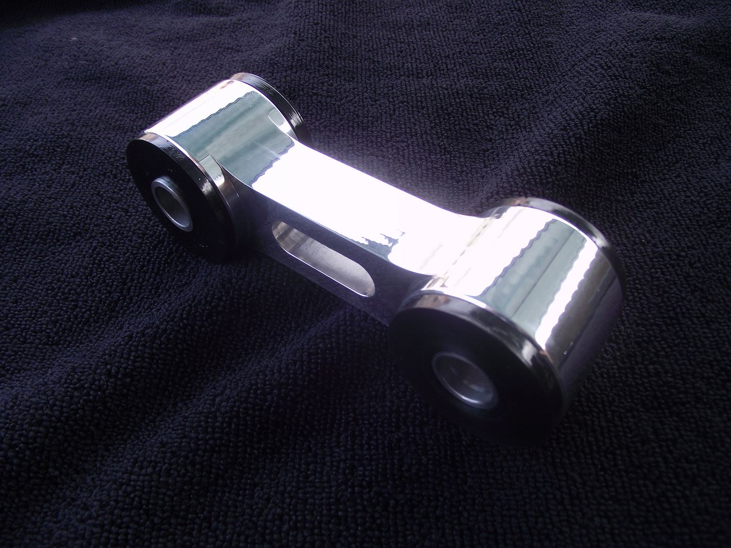

Re: '01 Y26SE Sport Steinmetz * torque rod *
Nyt myynnissä..
80€ toimitettu
tai 50€ + sun alkuperäinen v6 tuki (käytetty käy jos on pääosin ehjä)
tai vaihto madallisuusjousisarja v6 vectraan
tarjoakin toki saa
Käytössä pari kk, kuin uus.
ite en pidä se ylimääräisiä moottorin melua mitä tämä antoi, mutta kuulin ettei se tuu jokaiselle, mut jos tuu, saa se poistettu jos laittaa joku pienempi muovi putki reiän sisälle. Ainakin myyjä on kertonnut niin. Tämä siis ihan rehellinen palaute. Pääosin myyn etenpäin kun €€ nyt vähissä
*edit: MYYTY
