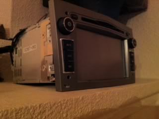

Saisinko minä tuohon uuteen soittimeen jotenki virtaa olohuoneolosuhteissa? Tahtoisin valikoita selailla ja tutkia toimintoja. Tietäskö joku?

Kuva todisteena että kyllä mulla uusi soitin oikeesti on

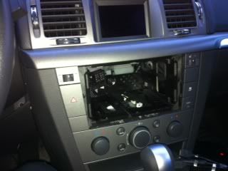

Joo eli kun vanha soitin on pois, niin saat sen peltisen kehikon sieltä irti. Sen etuosassa on pienet haitat, joita meisselillä kääntäen se lähtee eteenpäin vetämällä. Sitä peltikehikkoa on niittailtu kiinni vähän jokapuolelta. Porasin takaniitit irti ja kääntelin takareunan kokonaan pois.kimmopa1 kirjoitti:Tarkennatko tyhmälle että mitä minä käytännössä muotoilen, sitä sisusosaa minne survon uuden soittimen, sieltä takaako vai mistä? Voisiko siitä ilmastointilaitteiston alapuolella olevan kehyksen irroittaa ja survoa sen taakse johtoja tai vaikka hanskalokeen?
Kannattaa ottaa sen soittimen irroituksen jälkeen siitä alapuolelta se ilmastoinnin ohjauspaneeli ja lokero irti. Se ehkä hieman helpottaa johtojen ohjailussa. Ne lähtee muistaakseni varovasti vetämällä tai kampeamalla irti, ovat siis jollain kynsillä kiinni.
Tuo oma soitin tuskin menee mitenkään sen peltikehikon kanssa aivan pohjaan asti, joten pitää kokeilla jossain vaiheessa paikalleen ilman sitä asennuskehikkoa. Pitää vaan laittaa jotain tiivistenauhaa siten, että soittimen saa kiilattua ettei se heilu siellä reiässä.
En tiedä noista sun soittimen toiminnoista, mutta omasta vedin sitten USB:n, iPodin ja Navin antennin hanskalokeroon. Lokeron käytin irti ja sitten vaan reikäsahalla reikä lokeron kattoon. Johtoja ei sinne ole paha pujottaa.

Irroittelin alkuperäissoittimen ja sehän kävi todella helposti. Ongelmana nyt olisi uuden soittimen sen isoliittimen (en tiedä oikeaa nimitystä mutta se iso musta mötikkä joka kytketään siellä asennuskolossa olevaan vastakappaleeseen) kiinnitäminen, pitääkö minun vaan käyttää raakaa voimaa että ne kappaleet napsahtaa kiinni toisiinsa, kun tuntuu että vaikka kuinka painan niitä toisiaan vasten niin ne ei vaan tunnu kiinnittyvän? Tuli jo testailtua kaikkien johtojen kanssa laitetta asennusaukkoon ja pirun ahdastahan siellä on, jonnekin niitä johtoja pitää saada survottua.

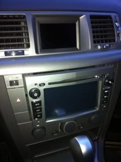

Kolo, alkuperäinen soitin irti.

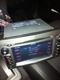

no mutta, sehän heräsi eloon.
survomista paikalleen.
Rattinamiskat ei kyllä toimi ollenkaan, ajotietokone on ok, mutta pitäisköhän soittimen totella myös rattinäppäimiä? Myyjän myyntitekstissä ainakin on maininta että pitäisi toimia, joku piuha kiinnittämättä? Miksi ajotietokoneessa lukee Pioneer??? Johtojen kanssa tulee kyllä ongelmia että minne minä kaiken sen johtomäärän survon
