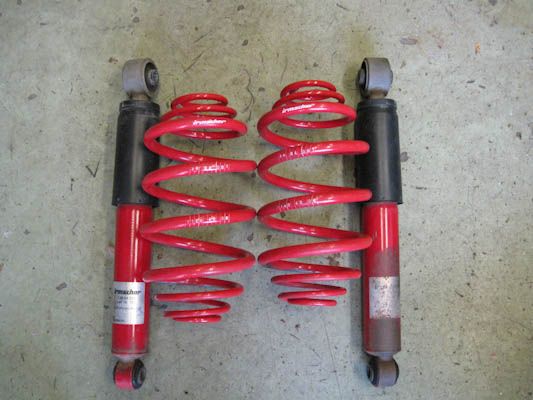

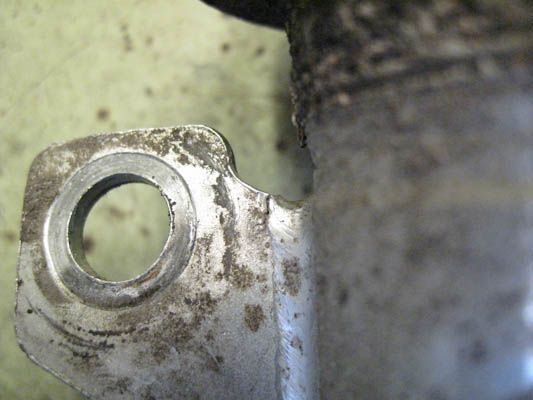

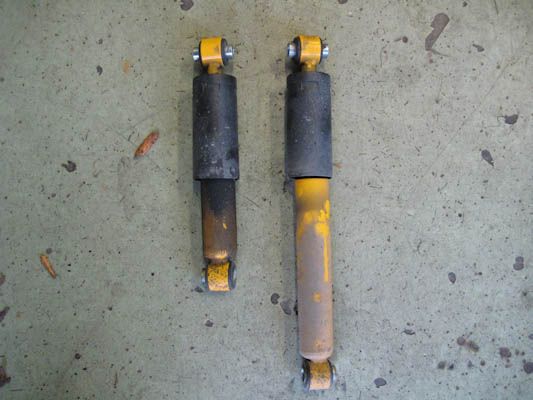

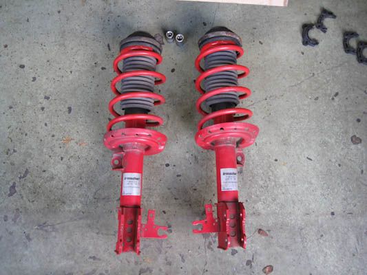

Tänään oli vuorossa Irmscherin alustan asennus. Sehän meni ihan hyvin paitsi ratti jäi hieman vinoon. Ta-Technix alusta siis otettiiin pois alta ja yllätys oli seuraavanlainen.
Edessä molemmat koiraluun kiinnitykset murtuneet
Ja takana toinen iskari työntäny öljyt pois. Pohjaan jäi
Uudet tavarat eteen
Ja taakse uudet tavarat

Minkä verran jouset madaltaa? Laitahan kuvaa uudella alustalla. Meinasin ehkä huomenna laittaa H&R jouset omaani vastaavaan kuljettimeen.

Aikas laadukas sarja toi Ta-Technix alusta
Onneks laitot nyt laatua alle
Edit: joo voihan toi olla maanantai kappale, muistan vaan ite 3 vuotta sit kun ostin weitecin jouset kaikki sano ihan paskaks nyt 50tkm 3 vuotta takana hyvin toiminut, et onhan noita maanantai kappaleita joka mallilla
