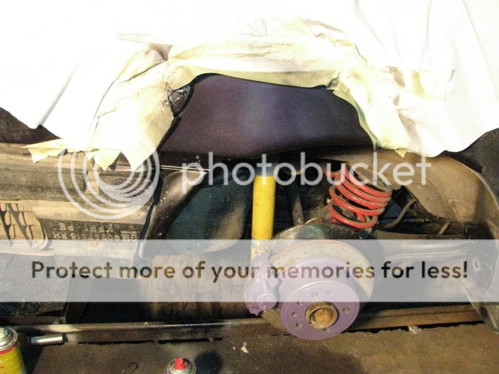

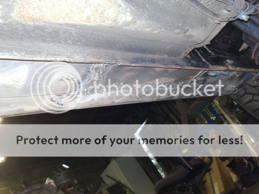

Eilen tuli oltua vaihteeks vähän tallilla ja irrotin vakio levikkeet ja kas kummaa yks ruostepaikka lyöty..se on nyt sitten paikattu.
http://i585.photobucket.com/albums/ss29 ... 009328.jpg
Alotin putsaamaan vasemman oven alla olevaa saumaa joka myös on alkanut kukkimaan pikkuhiljaa. Takakaari on vieläkin viimeistelyjä vailla.
jos kohta ois suurin osa ruosteista putsattu nii ei ehkä vähä aikaa saa olla rauhassa :D

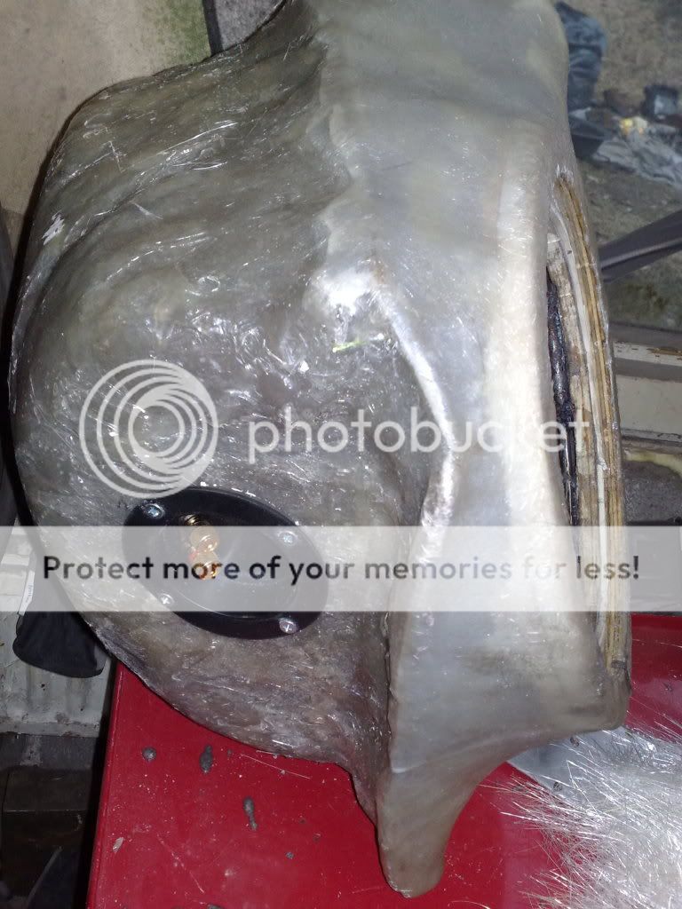

Ja subikotelo edistyy pikkuhiljaa.seuraavaks kehikkoa tekemään ja kalsareita venyttämään :lollis:

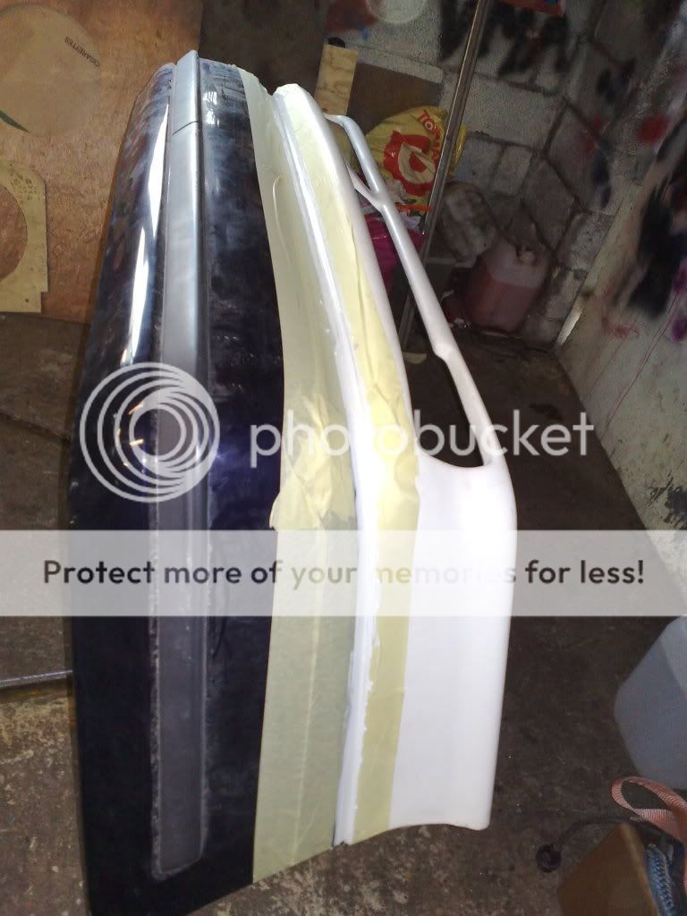

liimasin takapuskurinlisäkkeen kiinni takapuskuriin.

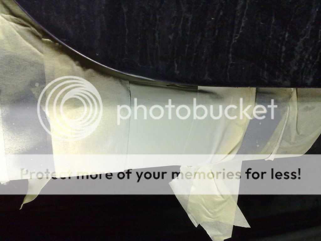

http://i585.photobucket.com/albums/ss29 ... 009345.jpg
http://i585.photobucket.com/albums/ss29 ... 009347.jpg

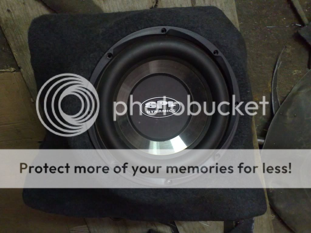

ja toinen subikotelo on edistynyt jälleen. :ruoska:
http://i585.photobucket.com/albums/ss29 ... 009352.jpg
http://i585.photobucket.com/albums/ss29 ... 009353.jpg

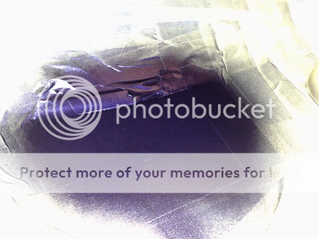

Tulihan tota väsäiltyy taas. Saatii subbarikotelo testattuu ja enää pitäis tiivistää se taso mihin kaijutin tulee kiinni. Sitten poistettiin takalsinpyyhin kun sen vivusto tuli subbarikotelon tielle. Takalasinpyyhkimen reikä saatiin paikattua ja tällähetkellä paklaus hommat ovat kesken enää.

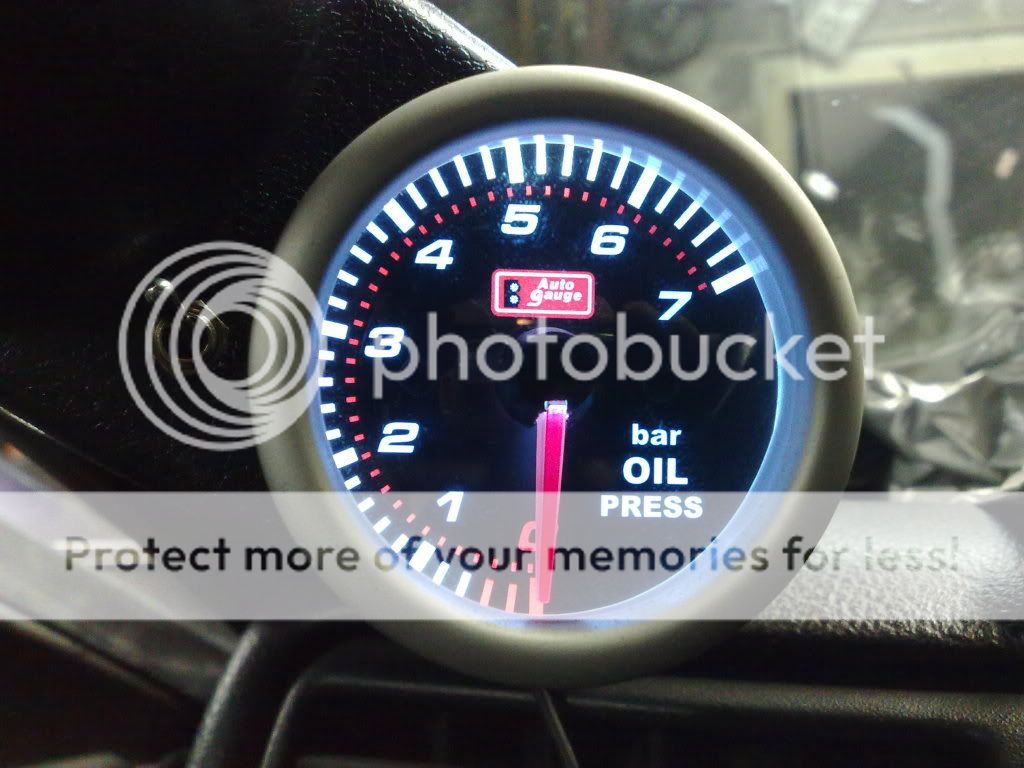

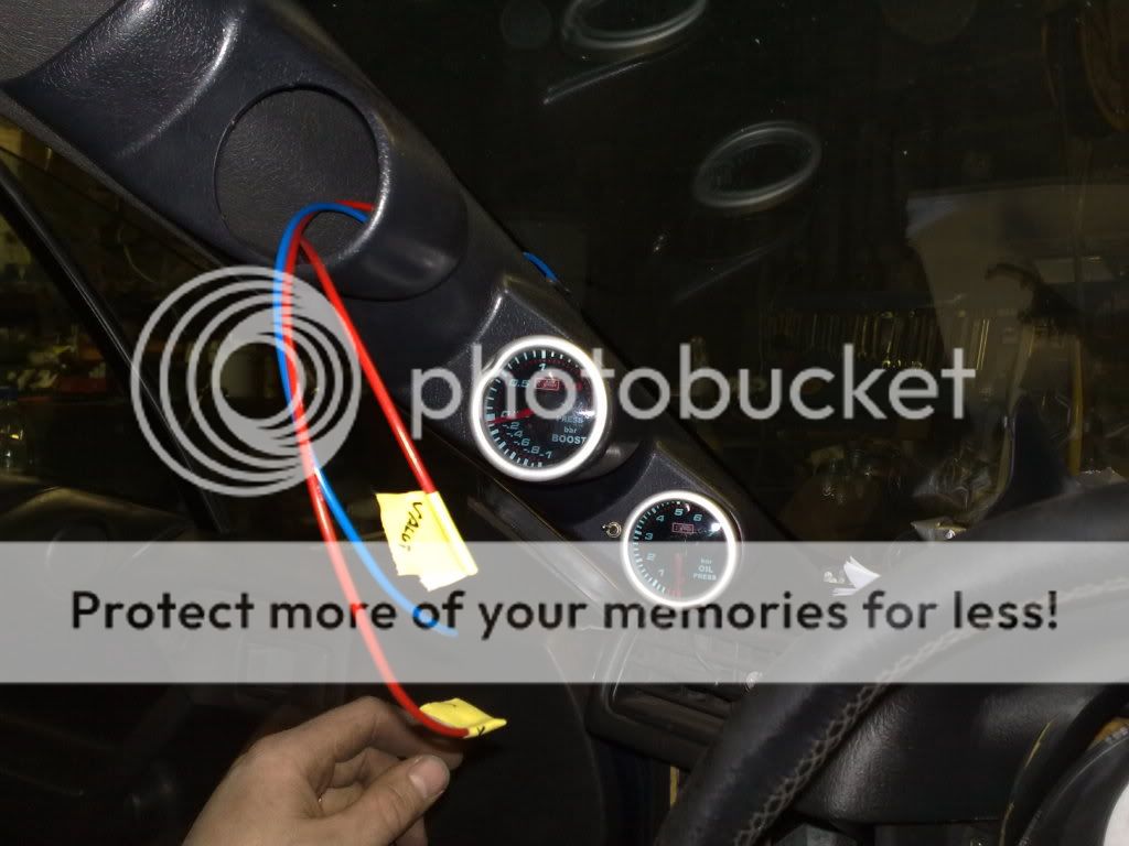

Sain myös asennettua 3:men lisämittaritelineen a-pilariin. Samalla vedin piuhat valmiiksi konehuoneeseen ja tein lisämittareiden valoille katkasimen jolla saa valot pois. Sitten selvittelin konehuoneen sähköjä parempaan järjestykseen ja suojamuovin sisään. Kuvia laittelen varmaan huomenna lisää kun muistan eka ottaa kannettavan mukaan tallilta :)

eli mittarikotelo + katkasin
http://i585.photobucket.com/albums/ss29 ... 009403.jpg
http://i585.photobucket.com/albums/ss29 ... 009397.jpg
takakontista se pyyhkimenkohta pientä hiomista vaille valmis :peukku:
http://i585.photobucket.com/albums/ss29 ... 009414.jpg
subikoteloakin testailtu. todennäkösesti viellä hiekkahartsit sisään.
http://i585.photobucket.com/albums/ss29 ... 009380.jpg

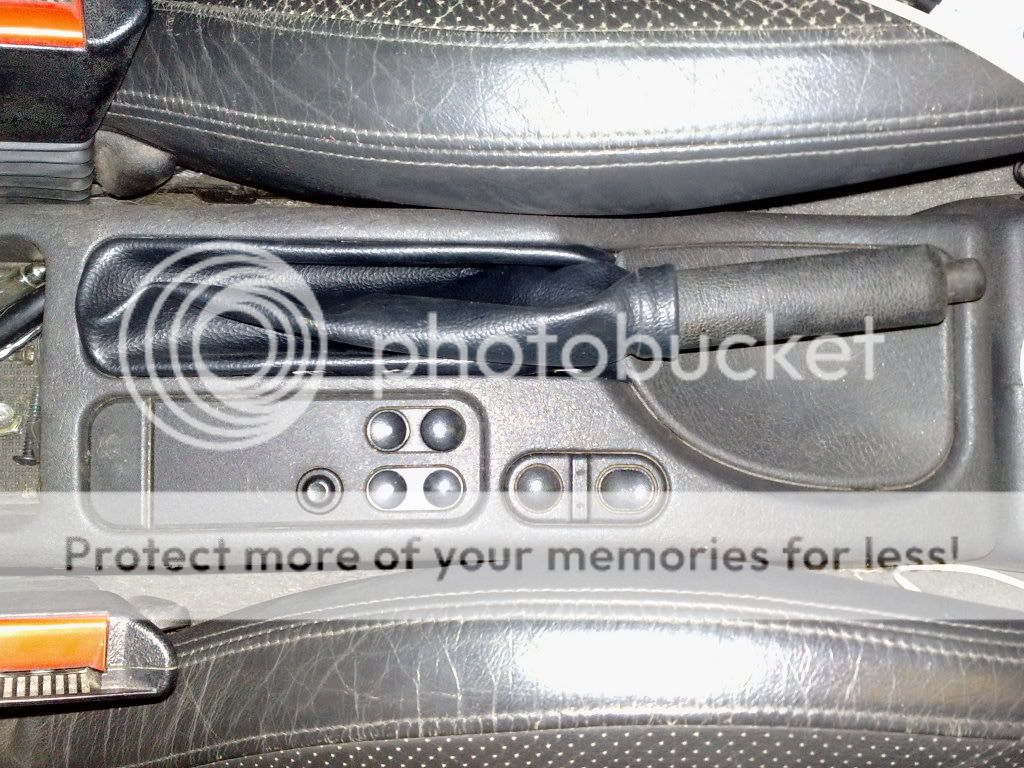

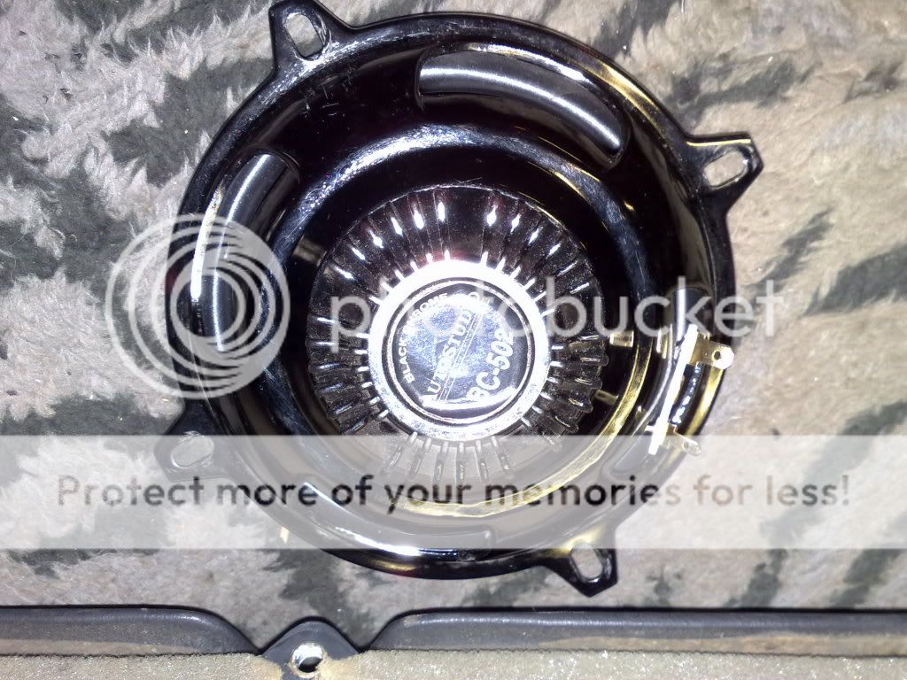

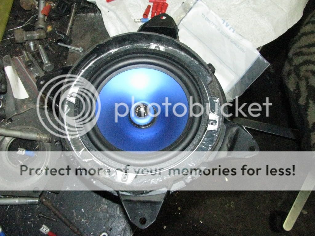

vaihdoin etuoviin tällaiset erillissarjat
http://i585.photobucket.com/albums/ss29 ... 009411.jpg
soi taas vähänm paremmin.
uusi käsijarrukahvapussi made by hani :)
http://i585.photobucket.com/albums/ss29 ... 009416.jpg
jotain saatu sentään aikaseks -(z)-

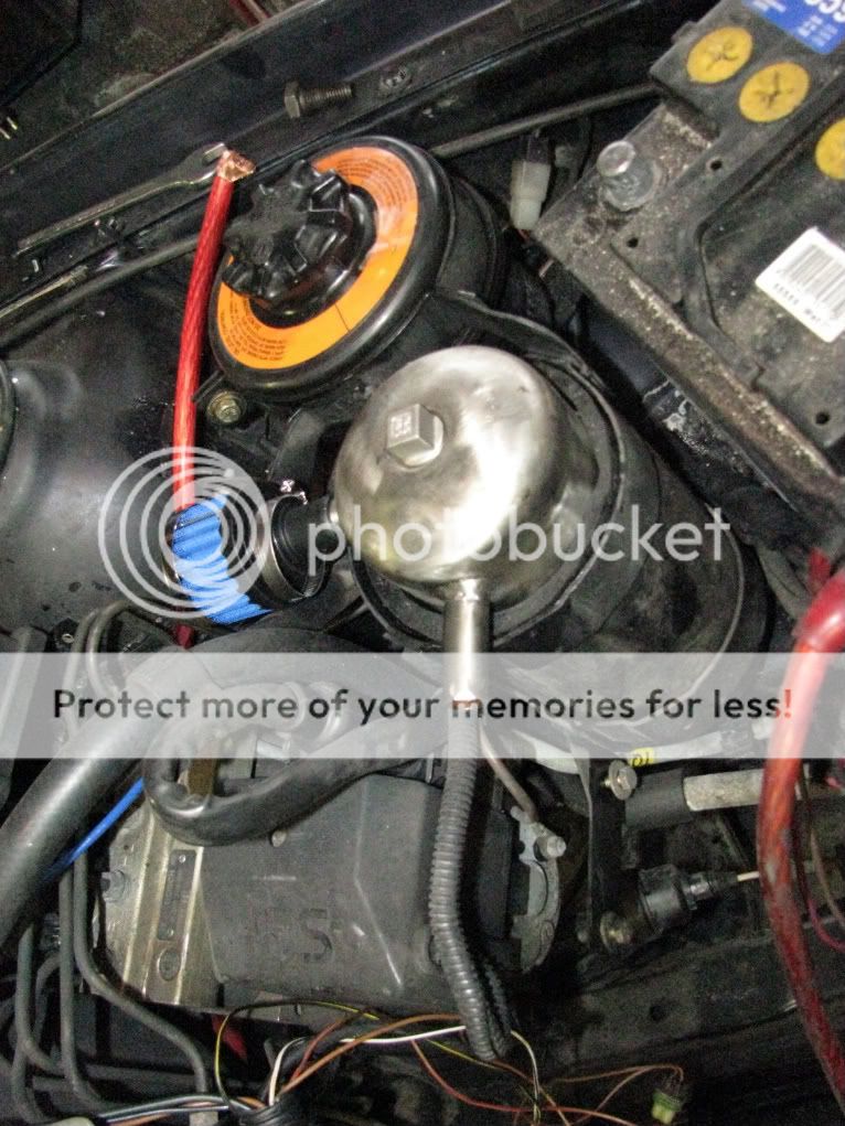

Tein jonkin aikaa sitten tällaisen öljyhuohotussäiliönki ilmastointipömpelin tilalle
http://i585.photobucket.com/albums/ss29 ... G_2424.jpg

..olet tehny huohotus säiliön tehostajan säiliön viereen?mistä meinaat vetää letkut siihen ja mihin meinaat paluun laittaa..ja aika pieni on putki vakioita jos käyttää.venakopasta tulee jo kaks letkuu.letkut on jummin pitkät.jos aijot tota pää-säiliönä kayttää ni on aika pieni koska lettihän on tunnetusti aika huohottava kone.

hah hyväkuntoinen c20let ei kyllä huohota. muutenhan toi säiliö oli hyvä mut nyt ku miettii niin eipä ne liitokset mitkää isot ole mutta eiköhän se asian aja.
tulee toiset letkut kun ajankohtaista. paluu tulee suodattimen kautta ilmaan tai jos tarvis niin paluu ahtimen imupuolelle. säiliön tilavuushan on siinä litran päälle että eiköhän se riitä :D vai kuinkas suuri sinulla oli mielessä.meinaan konehuoneessa ei kamalan paljon tuota tilaa ole.

..paluu ahtimen imupuolelle?meinasin itse laittaa ahtimen öljyn paluu linjaan mut ei ole sittenkää kauheen hyvä idea.ahtimen paluuta\huohotusta kuitenki paransin vaihtamalla lohkoon tuleva liittimen isompi reikäsemmäksi.vakio 12mm,nyt 17mm.liiton on ihan perus putkikierteellä oleva nippa, muistaakseni 3\4". paljon ainakin omassa kikottimessani vaikutti toi venakopassa olevan "peltikammion" leikkailu ja T-haarotus lohkon ja kannen välisestä metalliputkesta huohotin pönttöön.omaan peliin olen tehny säiliön ilmansuodattimen ja iskaritolpan väliin.siihen saa aika makeesti muotoiltua pöntön jos viittii vähänki käyttää aikaa :D

ToniJ kirjoitti:..paluu ahtimen imupuolelle?meinasin itse laittaa ahtimen öljyn paluu linjaan mut ei ole sittenkää kauheen hyvä idea.ahtimen paluuta\huohotusta kuitenki paransin vaihtamalla lohkoon tuleva liittimen isompi reikäsemmäksi.vakio 12mm,nyt 17mm.liiton on ihan perus putkikierteellä oleva nippa, muistaakseni 3\4". paljon ainakin omassa kikottimessani vaikutti toi venakopassa olevan "peltikammion" leikkailu ja T-haarotus lohkon ja kannen välisestä metalliputkesta huohotin pönttöön.omaan peliin olen tehny säiliön ilmansuodattimen ja iskaritolpan väliin.siihen saa aika makeesti muotoiltua pöntön jos viittii vähänki käyttää aikaa :D
Juu itsekkin mietin että voiko siitä ottaa sen huohotuksen, kun vanhalla koneella tuntui välillä yrittävän huohottaa tuosta öljykorkista enemmän :D Sitten huomasin, että tuo kaasuläpältä tuleva letku mikä menee tuohon venakoppaan, niin siinä tuo takaiskuventtiili oli rikki :). Elikkä päästäny paineen myös koneeseen. Itse olen vähän reijittänyt tuota kyseistä peltilevyä tuolta venakopasta :) Päädyin laittamaan tuon säiliön imastoinnin säiliö/paisari mikälie tilalle. Pitää vain laittaa yksi lähtö lisää tuohon säiliöön niin saa liitettyä sen tuohon metaliputkeen. Kiitos vinkistä pitää nyt laittaa sellainen itsellekki kerran todettu toimivaksi :peukku:

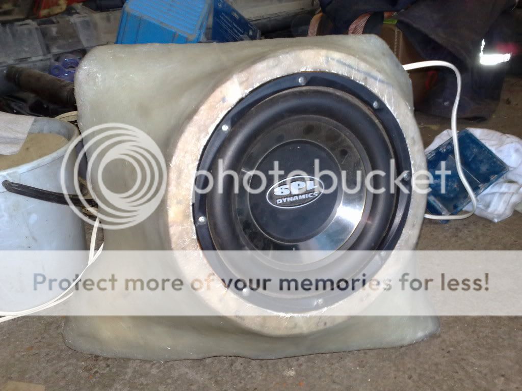

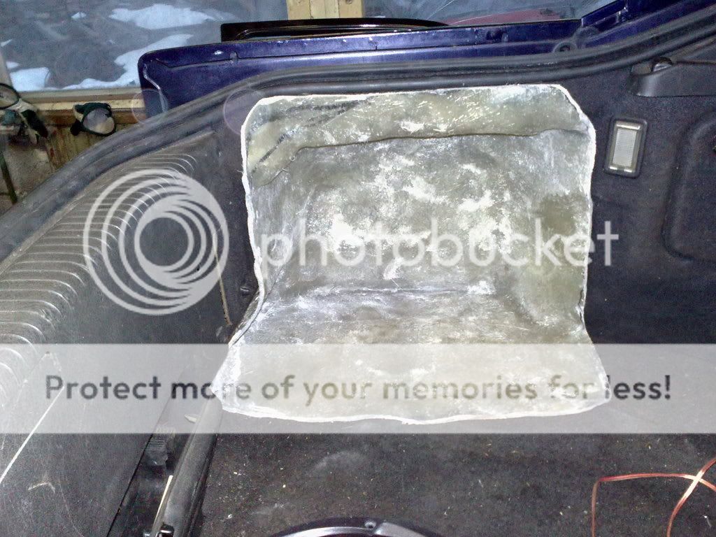

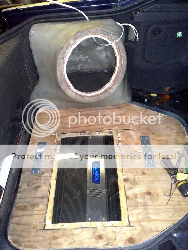

tänään saatiin väsättyä hieman takakonttia :)
http://i585.photobucket.com/albums/ss29 ... 009448.jpg
ja vähän hiekkahartsia subbarikoteloon..
http://i585.photobucket.com/albums/ss29 ... 009451.jpg

noniin vähän kangasta kehiin
takakontti
--->http://i585.photobucket.com/albums/ss29 ... 009480.jpg
--->http://i585.photobucket.com/albums/ss29 ... 009482.jpg konkan paikkaa ei viel päätetty..

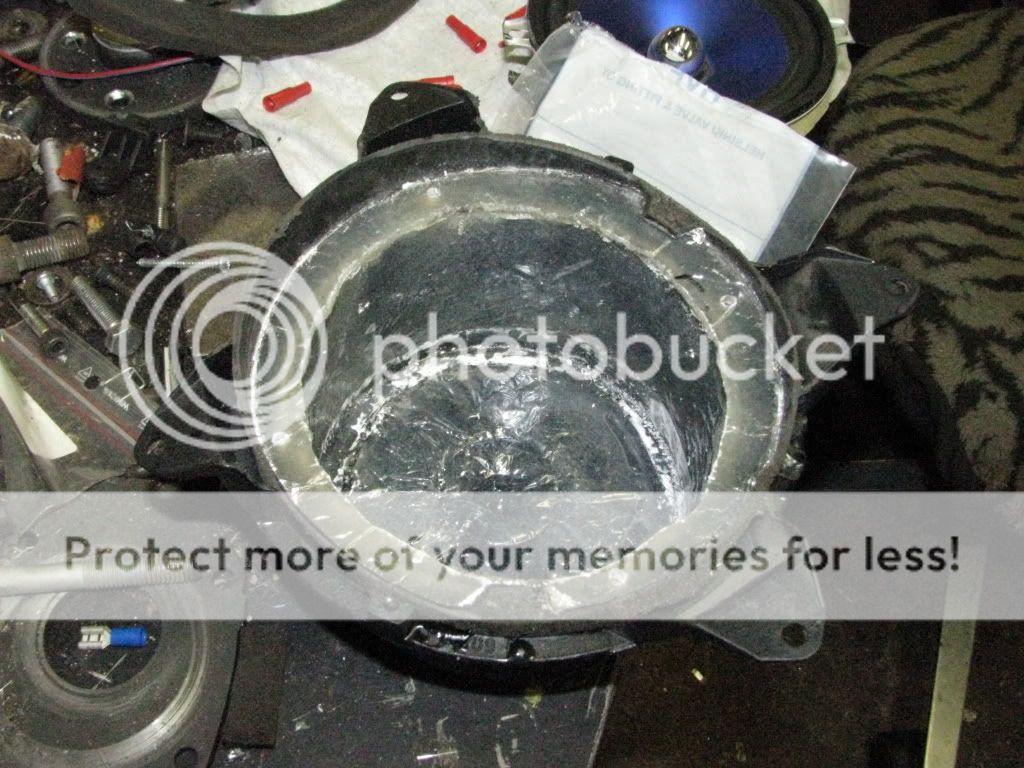

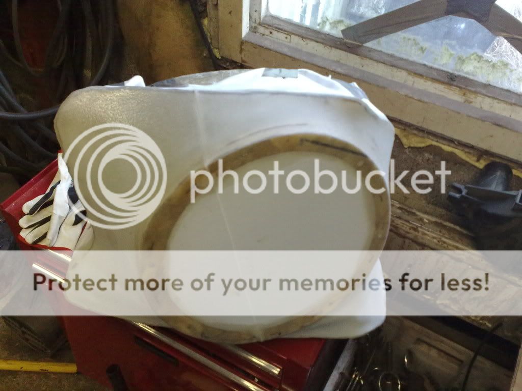

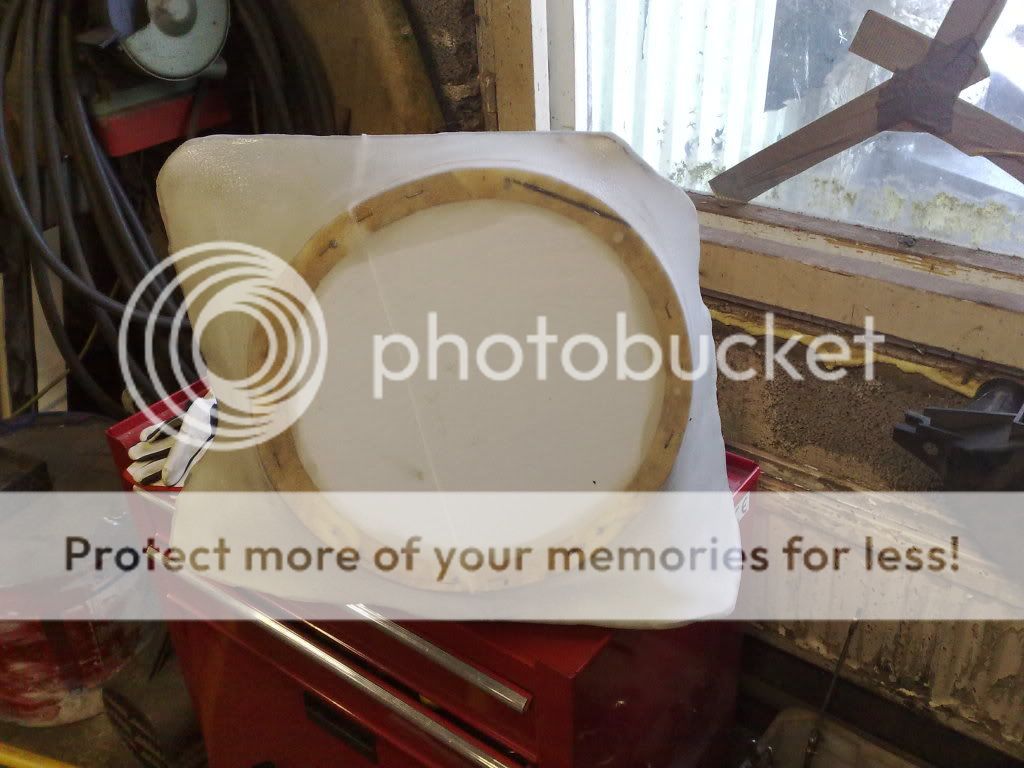

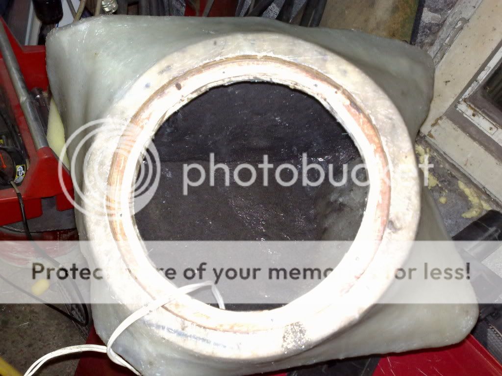

subbarikotelo
--->http://i585.photobucket.com/albums/ss29 ... 009478.jpg
--->http://i585.photobucket.com/albums/ss29 ... 009472.jpg terminaali
kotelo on vedetty nyt ympäri sisältä hiekkahartsilla ja terminaali asennettu kylkeen ja ostettu vanua.
huomenna pääsee vähän testaileen sitten. :peukku:
