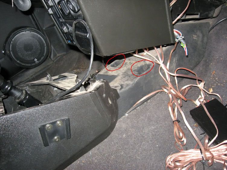

KYSYMYS: miten lähtee se keskikonsolin alin muoviosa irti? Siinä etuosassa on pari koloa ja sielä varmaan jotku pultit muttei sinne nää millään. Heitän josain vaiheesa kuvilla mitä kohtaa tarkotan. Puran vissiinki koko kojelaudan irti ja alan sovitteleen tota vecun lautaa ku ainakaan seuraavaan kuukauteen ei kukaan autoa tarvi. Sais vaan tuon järkyttävän ison äänen lähteen selville.
näin voi käydä ku käpy palaa
onko tuo muovi jotenki ympyröidyistä kohdista kiinni?

Miks et pura tota ylempää ja kepin ympärystää pois :lol:

gsi2.0 kirjoitti:Miks et pura tota ylempää ja kepin ympärystää pois :lol:
Juu no se on seuraavana listalla, aattelin josko ois ollu oikotie onneen :D Jäi vaan ku tuo musta piuha meni sopivasti tuolta välistä ettei voinu kepin ympärystää ottaa pois :)

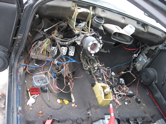

Jepajee, eihän tuo keskikonsoli ollu muutako veti pois :lol: mutta mutta nyt tarvis apua miten ton kojelaudan saa irti. Siinä tarkotus varmaan ottaa sen peltisen rungon kans irti? Tein sellasen johtopäätöksen, että parista kohti joutuu popniitit porata pois, että lähtee irti (ainaki hanskalokeron kohalta). Onko näin? Miten se kuskinpuolen suulake on oikeen siinä lämmityslaitteen putkesa kiinni ku tuntuu ettei se lähe kirveelläkään irti siitä. Johtojen tunnistamista luvassa myöhemmin ku tuolta on reippaalla kädellä katkottu niitä ja liitetty jtn omia tusninkeja tilalle :o

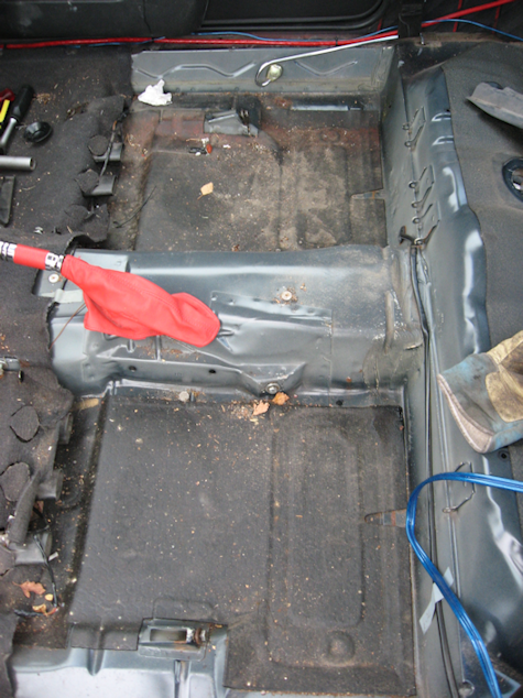

Pohjastaki löyty pari reikää, vaikken oo vielä ees rapsinu äänieristettä pois ja etummainen mattoki paikallaan. Oli bensalinjojen pidikkeiden kohdalta ruostunu 2x2 cm reiät :evil:

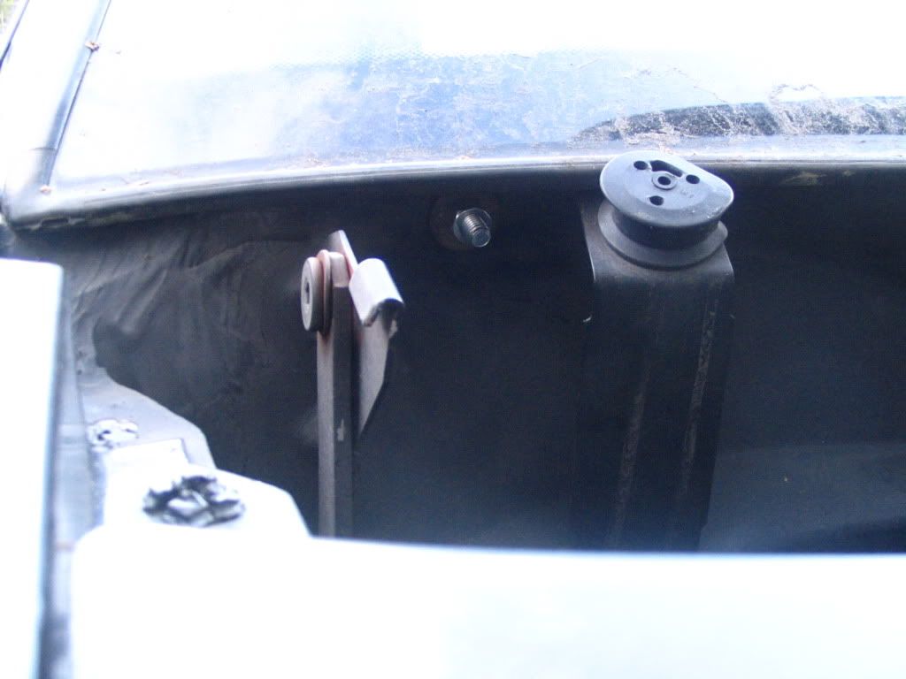

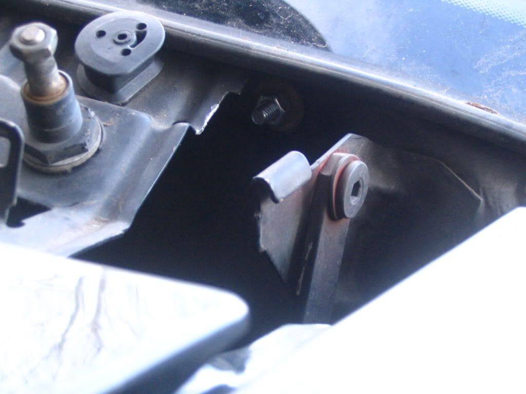

Ei siinä mitään poraa tarvi ku sen kojelaudan pois ottaa... sielä on muistaakseni kolme pulttia kun ottaa ne pyyhkijöiden alla olevat muovit irti niin sielä tuulilasin alareunas. Sitten siinä sisällä oikeella ja vasemmalla kojelaudan päissä on sellaset isot muistaakseni tähtikuviolla olevat ruuvit. Ratti yms pois niin kyl se siitä lähtee...
Ohessa muutama kuva:

Pelti runkoon kiinni ratti akselin lähellä joka on koelaudassa sitten kiinni. Konehuoneen puolelta tai sen ritilän alla missä on lasipyyhkiän moottori / vivut on muistaakseni parilla ruuvilla 13 mm kannala kiinni koelauta ja ei tarvi porailla mitään niittejä irti mistään jos haluaa koko koelaudan irti. Lämmitys putket pitäis lähtee vetämällä irti.

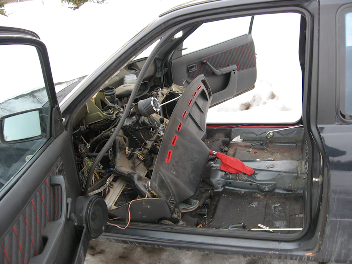

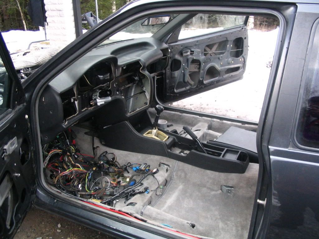

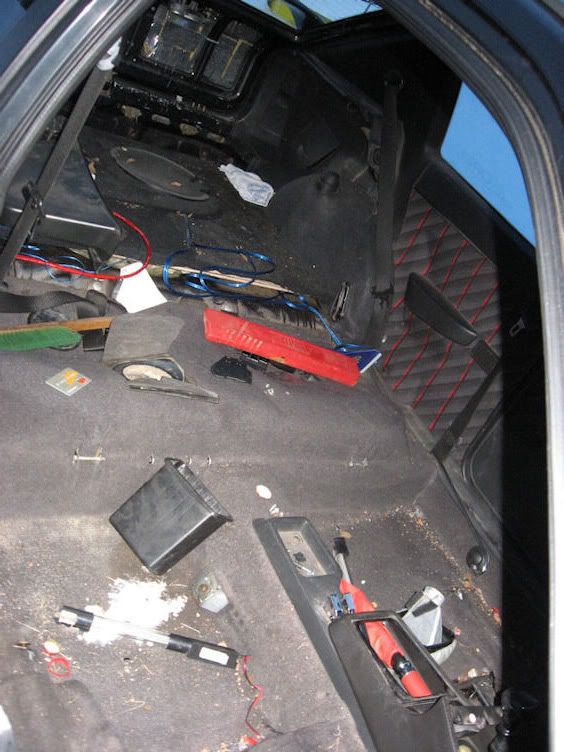

Kiitokset vinkeistä! Nyt on sisusta taas hieman autiompi. Melkonen johtohelvetti tuola tosiaan on... Aattelin samalla nuo stereoiden/isoliittimen johot katella läpi ku ei ne oo varmaankaan ollu oikeen kaikki kytketty. Muutenki pahasti raiskattu se kohta. Muutama kuva ohessa.
Vaiheessa:
Ihan ok:lta näyttää pohjapellit ainaki toistaseks (mitähän lie bitumin alla) :
Ja johtosavottaa :evil:
