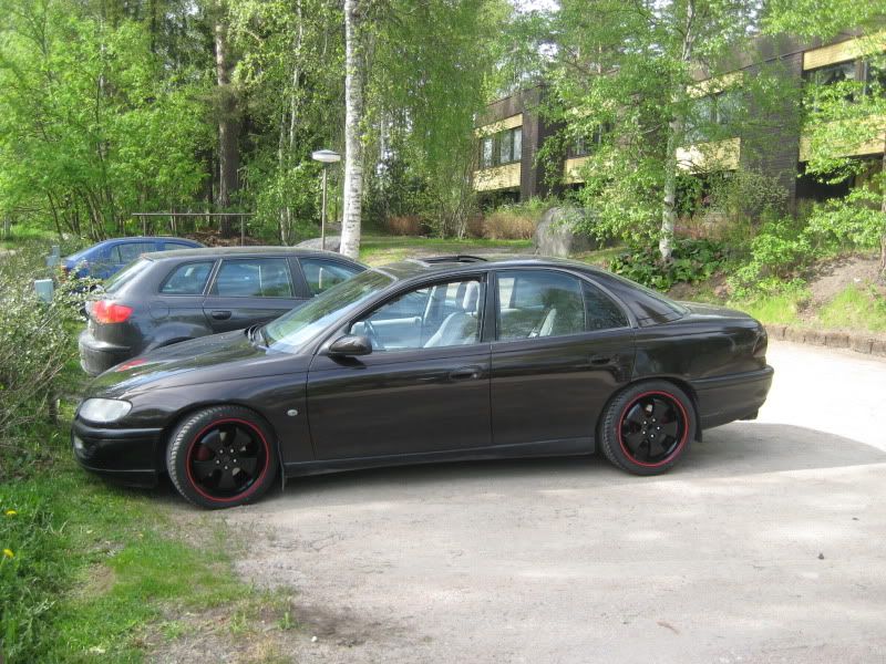

Rial Nogaro 18x8et25 ja 18x9et10
Takana 265/35-18 ei puhettakaan, että olisi mahtunut pyöriin!
Kuvassa: Rälläköinti valmis, nyt mahtuu pyöriin. vielä kerran auto ylös, rengas pois, vähän viilaa, spray maalia ja kivenisku spray:ta, sitten jousi takaisin paikalleen ja iskarin alaruuvi kiinni -(z)-
pahoittelen auton likaisuutta kuvassa :no:
Takana 265/35-18 ei puhettakaan, että olisi mahtunut pyöriin! quote]
Komeet on valssit... :thumbsup: Itellä samanlaiset, 17 tuumaa mutta oikealla ETllä, 275 kumi pyörii mukavasti..
