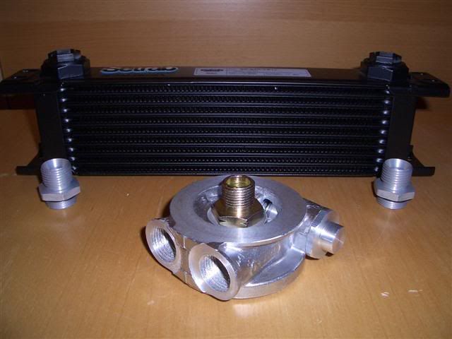

Mitä ihmeen endurancea tällä meinataan ajaa vai miksi vakiokoneeseen tarvii setrabin öljynjäähdyttimen?
Juhash
Viestit: 406
Viesti Kirjoittaja Juhash »
levanen kirjoitti:Mitä ihmeen endurancea tällä meinataan ajaa vai miksi vakiokoneeseen tarvii setrabin öljynjäähdyttimen?
Ei mitään vakavaa harrastusta ole tarkoitus aloittaa, mutta satunnaista ratakäyttöä varten tuo tulee.
Tulevana kesänä pääsen toivottavasti ajamaan hieman enemmän kuin viime vuonna, jolloin pari harjoituskierrosta Ahveniston helteessä riitti nostamaan veden lämpötilan 100 asteeseen. Ajoin varmaan liian hitaasti, jolloin ajoviima ei jäähdyttänyt tarpeeksi :lol:.
Noi on kuitenkin suht' edulliset laitteet, joten jos ei auta mitään, niin ei tuu iso tappio - ja ainahan hyville osille uusi omistaja löytyy :wink:.
Hieman varmistelun makuahan tuossa koko öljynjäähdytyksessä on, mutta huomattavasti halvemmaksi tuo tulee kuin koneremontti ylikuumenemisen ja sitä kautta öljynpaineen häviämisen jälkeen. Pitää kuitenkin muistaa, että kyse on vakio-osin (suurin toleranssein) kootusta Opelin tekniikasta :lol:.

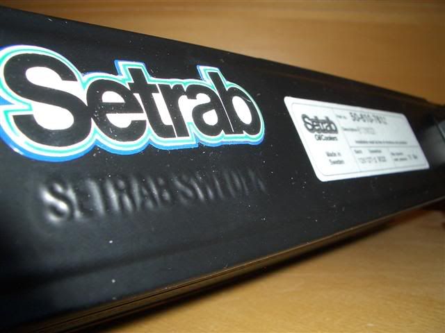

Öljynjäähdytyksen letkut teetetty ja paketti on asennusta vaille valmis; tai ainakin melkein, koska jäähdyttimen kiinnikkeet puuttuu vielä.
Jäähdytin olisi hyvä saada korista irti - onko kellään ideaa/tietoa millaisilla kiinnikkeillä saadaan tärinätön kiinnitys vai onko mitään väliä vaikka olisi lattaraudalla suoraan korissa kiinni?

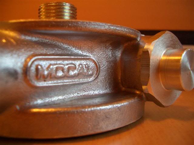

EDIT: Huomasin, että banjojen alta puuttuu tiivistys. Onko mielipiteitä - kumilaipallinen prikka vai kupariprikka? Banjopulttien mukana tuli yhdet kumilaipalliset prikat, joista ei ole kokemuksia.
mulla o omegassa muistaakseni ihan raudanpätkissä kiinni toi
Juhash
Viestit: 406
_Ari.I_ kirjoitti:mulla o omegassa muistaakseni ihan raudanpätkissä kiinni toi
Onko ne raudanpätkät suoraan korissa kiinni vai onko samanlainen kelluva asennus kuin veden jäähdyttimellä?
muistaakseni oli ihan suoraan.. en sen tarkemmin sitä tutkinu
Juhash
Viestit: 406
Tuossa öljynjäähdyttimen päällä lukee: "Installation must be free of vibrations and pulsations" eli pitäisi asentaa värinättömään ja tärinättömään paikkaan. Mitä sitten käytännössä tarkoittaakaan, koska pakostahan auto tärisee ajettaessa. Idea siinä lienee kovan värinän aiheuttamien ilmakuplien estäminen.
Ei ole hirveästi tullut asennuksia vastaan, mutta ne harvat mitä oon nähny, niin öljynjäähdytin on kiinnitetty tavalla tai toisella veden jäähdyttimeen. Taidan asentaa samalla tavalla, niin pääsen varmaan helpoimmalla.
