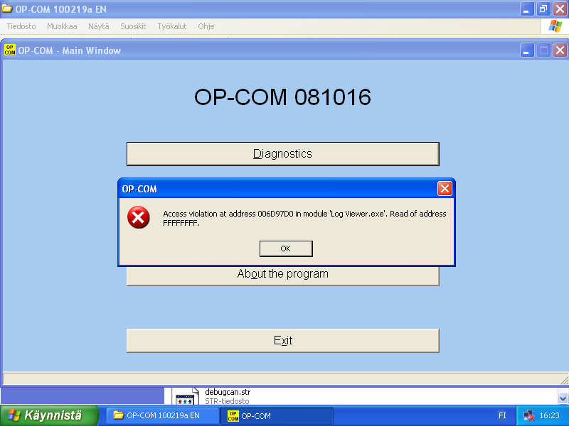

Sportive kirjoitti:Samaa herjaa tuollakin versiolla, kait se pitää luovuttaa kun tosiaan windowssista lähtien asentanu uudestaan. Mutta ei vaan toimi
Hmmmm...ihan maalaisjärjellä ajateltuna ja tota ekaa kuvaa katsottuani, ni sehän herjaa jotain ongelmaa Log Viewer.exe:ssä. Taas alemman kuvan mukaan yhteys mokkulaan kyllä muodostuu. Eli ongelma on tossa Log Viewerissä, mutta mikä? Onkohan toi esim. se, joka muodostaa yhteyden/lukee/etc. mokkulan ja auton välillä? Mulla on todella hämärä mielikuva siitä, että olis sama ongelma ollu joskus itelläkin kauan sitten.
Jos sulla on siis xp käytössä, niin itse tein asennuksen silleen, että purin pakatun tiedoston kansioon C:\
OP-COM_EN, tuplaklikkasin kuvaketta
OP-COM090821D_EN-OK ja ohjelma käynnisty sillä ja tein sit tästä kuvakkeesta työpöydälle pikakuvakkeen. Voi herjata ajureista, mutta ne hain valitsemalla manuaalisesti tuon ensiksi purkamani kansion. Joskus kun kokeilin monia versioita ohjelmasta, niin etsin sit kaikki
op-comiin liittyvät ylimääräiset tiedostot ja poistin ne.
Tai jos joku palikan omaava palstalainen olis sun lähistöllä ja pääsisit testaa toisella palikalla, niin sekin vois selkeyttää asiaa.
Edit: Hmmmm.....etsinpä huvikseni omalta koneelta tota Log Viewer.exe:ä ja kone löysikin yhden sellaisen. Mutta sepäs olikin toooodella vanhasta versiosta ja tästä nykyisestä käyttämästäni versiosta sitä ei löytynyt. Kokeiles heivata kaikki kansiot, mitä
op-comiin liittyen löydät ja kokeile
OP-COM 090821d -versiota uudelleen. Jos haluut multa ton version, niin laita yv:llä meiliosoittees, ni laitan ton tulee. Se on vajaa 5MB suuri.
